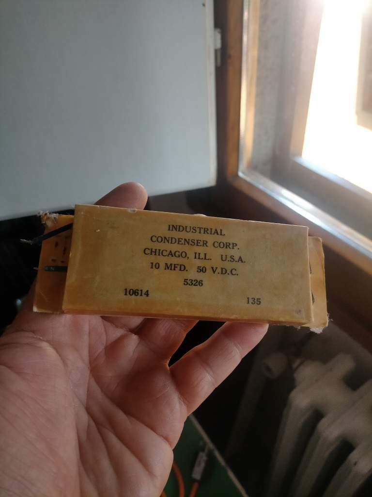

Bazza Inviato 6 Luglio 2024 Condividi Inviato 6 Luglio 2024 14 minuti fa, fweaky ha scritto: Capisco... le ar-6 e ar-7 potrebbero necessitare di quel tipo di assistenza sul tweeter? Sui primi modelli venivano montati dei condensatori fatti tipo una piastrella, regolarmente sono fuori come uno stambecco...quelli delle mie invece di 10uF ne misuravano un 33 e l'alto 35 se ricordo bene. E anche i reostati per il controllo del tweet può influire se parecchio ossidato. Questi qui per capirsi. Link al commento https://melius.club/topic/20767-aiuto-per-diffusori-vintage-e-non/page/2/#findComment-1240259 Condividi su altri siti Altre opzioni di condivisione...
