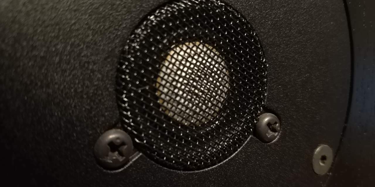

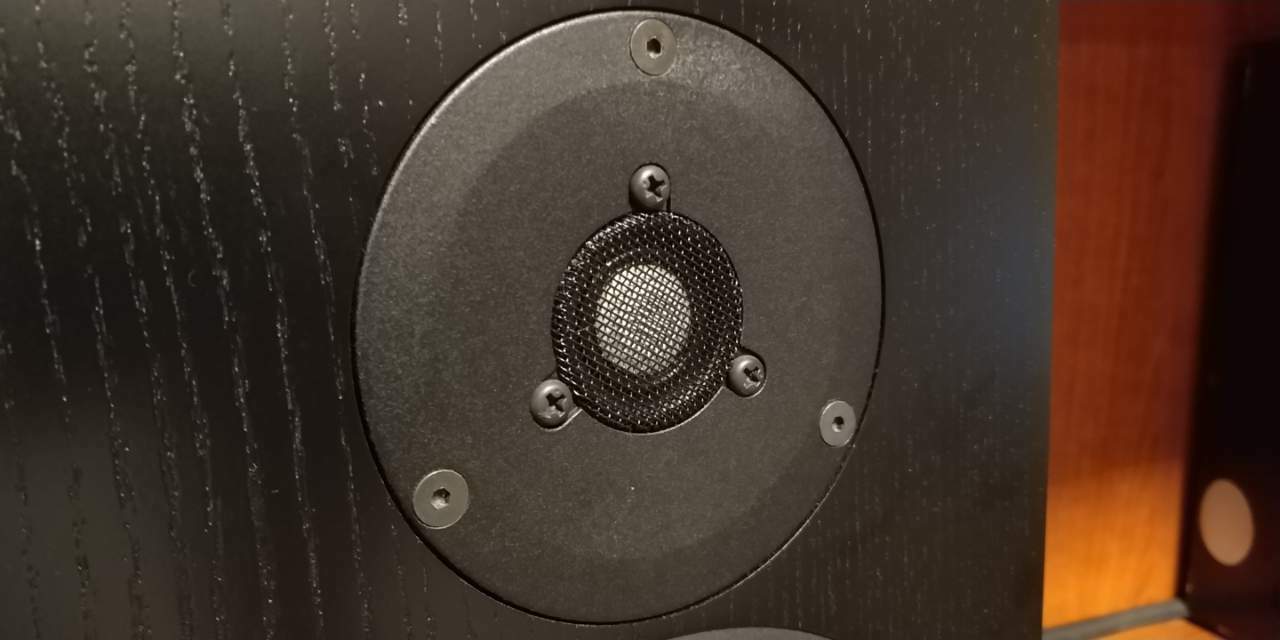

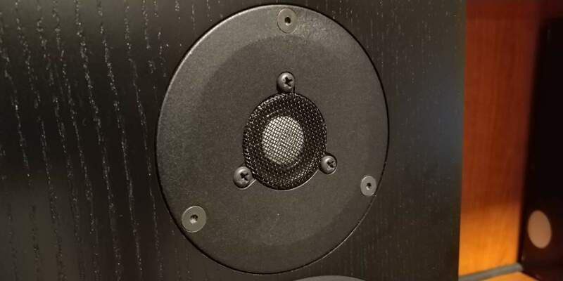

Ho un piccolo problema ad un tweeter delle Linn Tukan. Sembra suonare normalmente ma ha la griglia metallica protettiva è un po' rientrata e pare, ripeto pare, appoggiarsi alla membrana del tweeter. Mi piacerebbe molto sistemare la rientranza della griglia. Secondo voi, svitando le tre viti al centro, riesco a togliere la griglia per piegarla in senso contrario?
Ho avuto le LINN KEILIDH che usavano lo stesso tweeter. La retina è incollata ma si rimuove con facilità facendo leva sui bordi esterni. Puoi rimuoverla, raddrizzarla e reincollarla.
