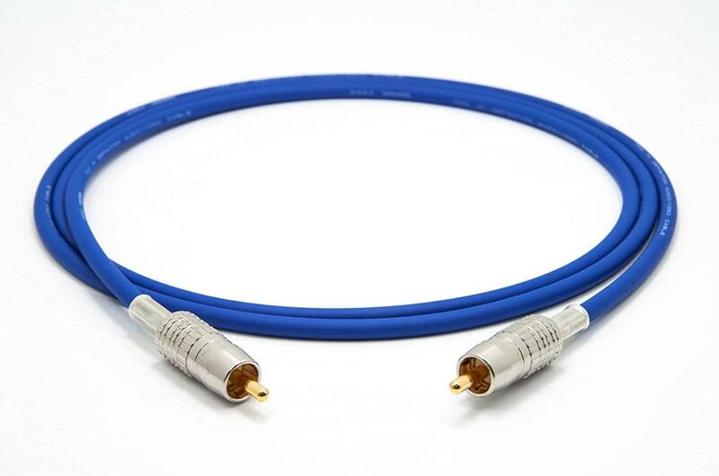

luglio2 Inviato 24 Maggio 2021 Condividi Inviato 24 Maggio 2021 Buongiorno a tutti; ho acquistato su Amazon due cavi digitali, quelli indicati sopra e i connettori RCA sono laschi; per farli funzionare ho dovuto ovalizzarli un pochino con una pinza. Antonio Link al commento https://melius.club/topic/2083-cavo-digitale-coassiale/#findComment-95175 Condividi su altri siti Altre opzioni di condivisione...
buranide Inviato 24 Maggio 2021 Condividi Inviato 24 Maggio 2021 31 minuti fa, luglio2 ha scritto: quelli indicati sopra e i connettori RCA sono laschi; Parli di questi? Link al commento https://melius.club/topic/2083-cavo-digitale-coassiale/#findComment-95214 Condividi su altri siti Altre opzioni di condivisione...
luglio2 Inviato 24 Maggio 2021 Condividi Inviato 24 Maggio 2021 Si, RCA larghi mentre il BNC funziona bene. Antonio Link al commento https://melius.club/topic/2083-cavo-digitale-coassiale/#findComment-95268 Condividi su altri siti Altre opzioni di condivisione...
