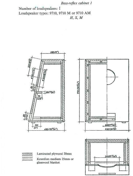

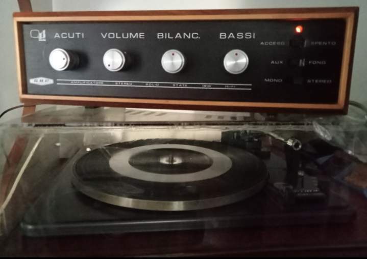

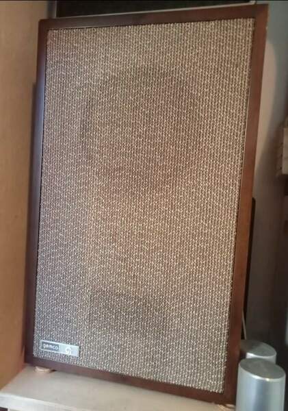

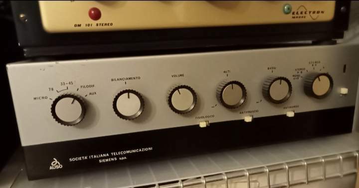

JureAR Inviato 15 Luglio 2024 Condividi Inviato 15 Luglio 2024 @gullaz Confermo le impressioni se riferite ai Philips 9710, direi che inseriti nel corretto ( anche clone) cabinet Gemco portato su ottengono i 45/48 hz all' estremo basso. La gamma media da riferimento ( a parte il picco attorno ai 4000 hz +3db), acuti fino a 17000 hz quanto basta. Sono 10w. sopportabili, 20w. max, buoni buoni per i 97dB Ibn resa. Di questi Philips 9710 in cabinet Gemco ne avevo 2 coppie, una ha gentilmente traslocato da RobyRoaster che ha molto soddisfatto dell' abbinamento 9710. Di solito questa coppia rimestami è abbinata a piccolo ampli valvolare Philips da 2w. x 2, attualmente abbinate a piccolo integrato GBC al Germanio da 3w. x 2 in foto sotto Qui sotto il valvolare Philips a riposo Infine 8w. x 2 Siemens integrato valvolare per maggior coinvolgimento e volume... Link al commento https://melius.club/topic/20866-philips-fullrange/#findComment-1246591 Condividi su altri siti Altre opzioni di condivisione...
avv Inviato 15 Luglio 2024 Autore Condividi Inviato 15 Luglio 2024 @JureAR @JureAR Grazie, molto interessante quanto scrivi. Ma il cabinet Gemco è diverso dall'originale Philips? A me sembrano simili. Molto belli i tuoi ampli vintage ! Link al commento https://melius.club/topic/20866-philips-fullrange/#findComment-1246627 Condividi su altri siti Altre opzioni di condivisione...
avv Inviato 15 Luglio 2024 Autore Condividi Inviato 15 Luglio 2024 Che vuol dire " portato su"? Link al commento https://melius.club/topic/20866-philips-fullrange/#findComment-1246629 Condividi su altri siti Altre opzioni di condivisione...
JureAR Inviato 15 Luglio 2024 Condividi Inviato 15 Luglio 2024 1 ora fa, avv ha scritto: Che vuol dire " portato su"? Sarebbe un cabinet reflex ( il Philips è a sospensione pneumatici anche se nel pannello posteriore presenta delle fessure per non stressare la delicata carta della sospensione del Philips 9710), ma non avendo condotto e tubo ha una "porta" rettangolare a rendere ventilato il cabinet. Il cabinet Gemco a volumme maggiore e deriva dai piani dei progetti Philips di mobili dedicati ai loro altoparlanti, questo adottato dalla Gemco è il miglior compromesso con un litraggio interno valorizzante la gamma bassa del full range 9710. Link al commento https://melius.club/topic/20866-philips-fullrange/#findComment-1246677 Condividi su altri siti Altre opzioni di condivisione...
avv Inviato 15 Luglio 2024 Autore Condividi Inviato 15 Luglio 2024 Quindi secondo lei ne vale ancora la pena di acquistare una coppia di Philips 22gl 5961? Oppure è indispensabile montare il driver 9710 sul cabinet Gemco? E dove lo trovo il cabinet Gemco? Link al commento https://melius.club/topic/20866-philips-fullrange/#findComment-1246904 Condividi su altri siti Altre opzioni di condivisione...
mchiorri Inviato 15 Luglio 2024 Condividi Inviato 15 Luglio 2024 @avv ci sono anche altri modelli philips performanti, generalmente hanno cabinet dedicati r tutti ottimi col programma musicale adatto. Ci sono stati diversi 3d in merito su melius, Cerca: philips largabanda, greencone o etc. Froverai diverse informazioni Link al commento https://melius.club/topic/20866-philips-fullrange/#findComment-1247075 Condividi su altri siti Altre opzioni di condivisione...
JureAR Inviato 15 Luglio 2024 Condividi Inviato 15 Luglio 2024 3 ore fa, avv ha scritto: Quindi secondo lei ne vale ancora la pena di acquistare una coppia di Philips 22gl 5961? Oppure è indispensabile montare il driver 9710 sul cabinet Gemco? E dove lo trovo il cabinet Gemco? Onestamente possedevo anche coppia di 9710 nei cabinte originali Philips, venduti, ora sono in Cina da appassionato, li ho venduti proprio per la mancanza di bassi causa il volume piccolo dei cabiner abbinatti da Philips (sono belli, ben fatti in lamellare sottile, ma troppo piccolo il volume che mortifica lo splendido fullrange)...se non ricordo male il volume dei Gemco è di 40 litri, il minimo per far rendere correttamente inm basso i 9710...se volume maggiore ancora meglio! Si trovano in rete i semplici e validi progetti Philips corredati di misure essenziali, basta cecare e costruire il cabinet ritenuto opportuno. Link al commento https://melius.club/topic/20866-philips-fullrange/#findComment-1247090 Condividi su altri siti Altre opzioni di condivisione...
JureAR Inviato 15 Luglio 2024 Condividi Inviato 15 Luglio 2024 33 minuti fa, mchiorri ha scritto: @avv ci sono anche altri modelli philips performanti, generalmente hanno cabinet dedicati r tutti ottimi col programma musicale adatto. Ci sono stati diversi 3d in merito su melius, Cerca: philips largabanda, greencone o etc. Froverai diverse informazioni Molto buoni e ben suonanti proprio nei cabinet originali Philips gli AD3700 (e derivati), tre watt o sei sopportabili, leggermente meno efficienti dei 9710, ma meno onerosi suonano divinamente...anche di questi (in cabinet Philips successivi degli anni '70 ( ma dimensioni identiche ai cabinet ofiginali) ho una coppia che comnservo ed utilizzo! Link al commento https://melius.club/topic/20866-philips-fullrange/#findComment-1247114 Condividi su altri siti Altre opzioni di condivisione...

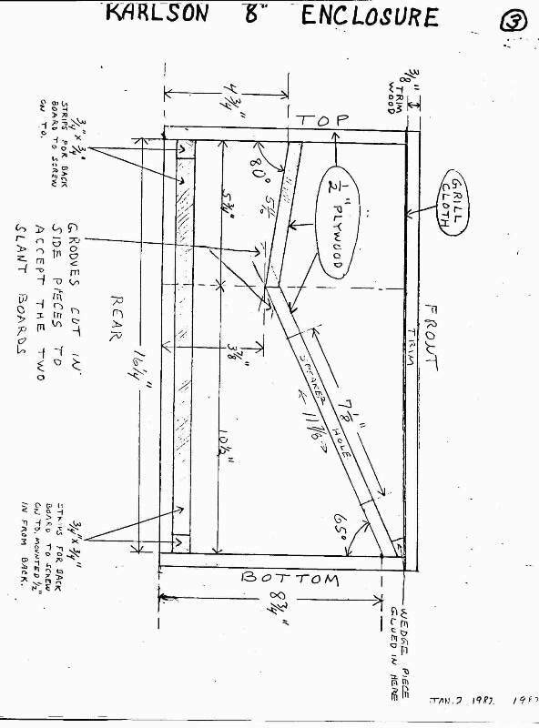

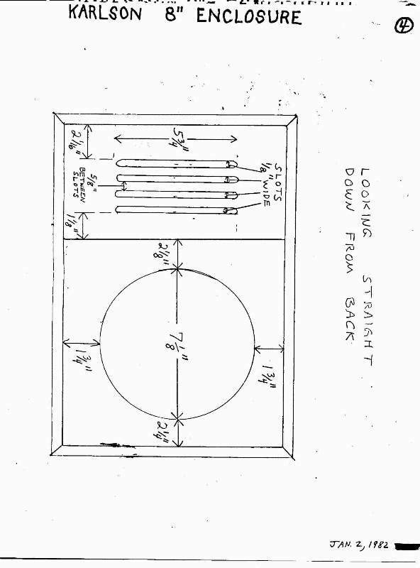

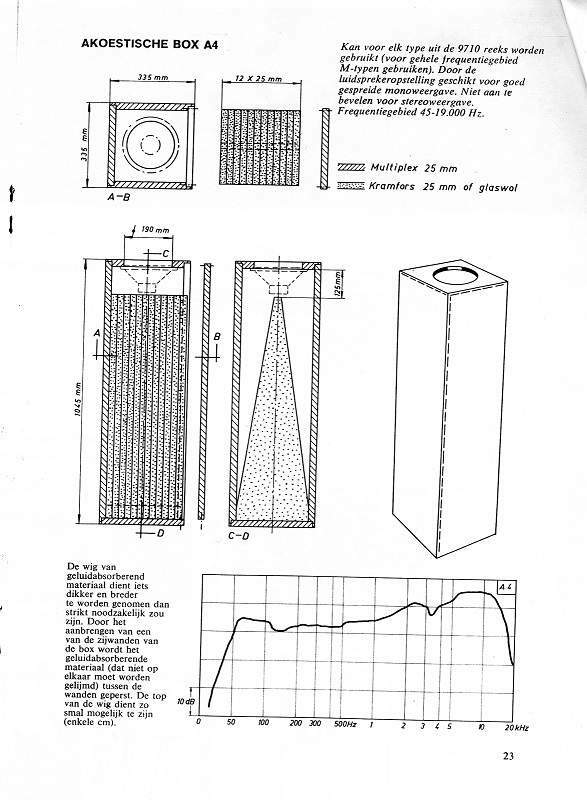

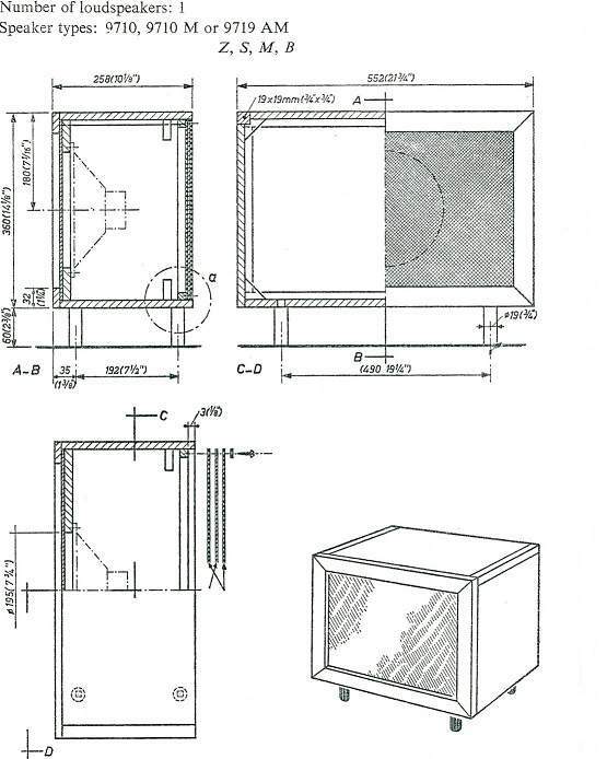

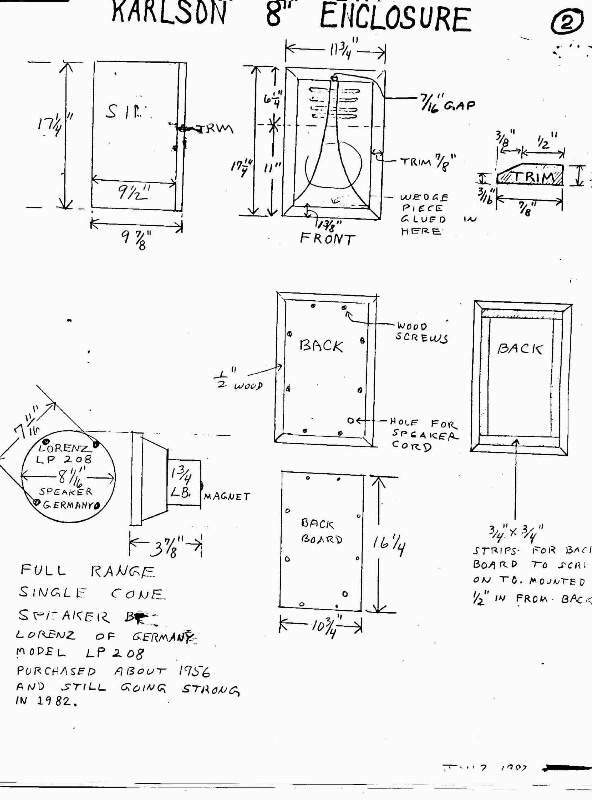

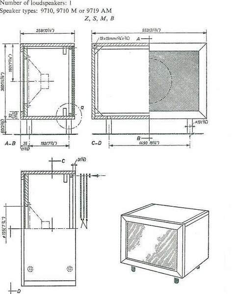

JureAR Inviato 15 Luglio 2024 Condividi Inviato 15 Luglio 2024 In conclusione : tutti i "doppio cono" (quindi effettivi fullrange) Philips sono godibilissimi e a volte sorprendenti per resa percepita, anche quelli da 5" in varie declinazioni, piccoli e quindi più gestibili per goderli in cabinet (anche in aria!) meno voluminosi e più facilmente collocabili in ambiente. Qualche esempio di cabinet su progetto Philips per i 9710 e carettiristche delli dtessi Altra opzione il cabinet Karlson, fattibile in due varianti, sotto un esempio per 8", ma forse meglio quello per 10" a rendere meglio i 9710! Link al commento https://melius.club/topic/20866-philips-fullrange/#findComment-1247116 Condividi su altri siti Altre opzioni di condivisione...
