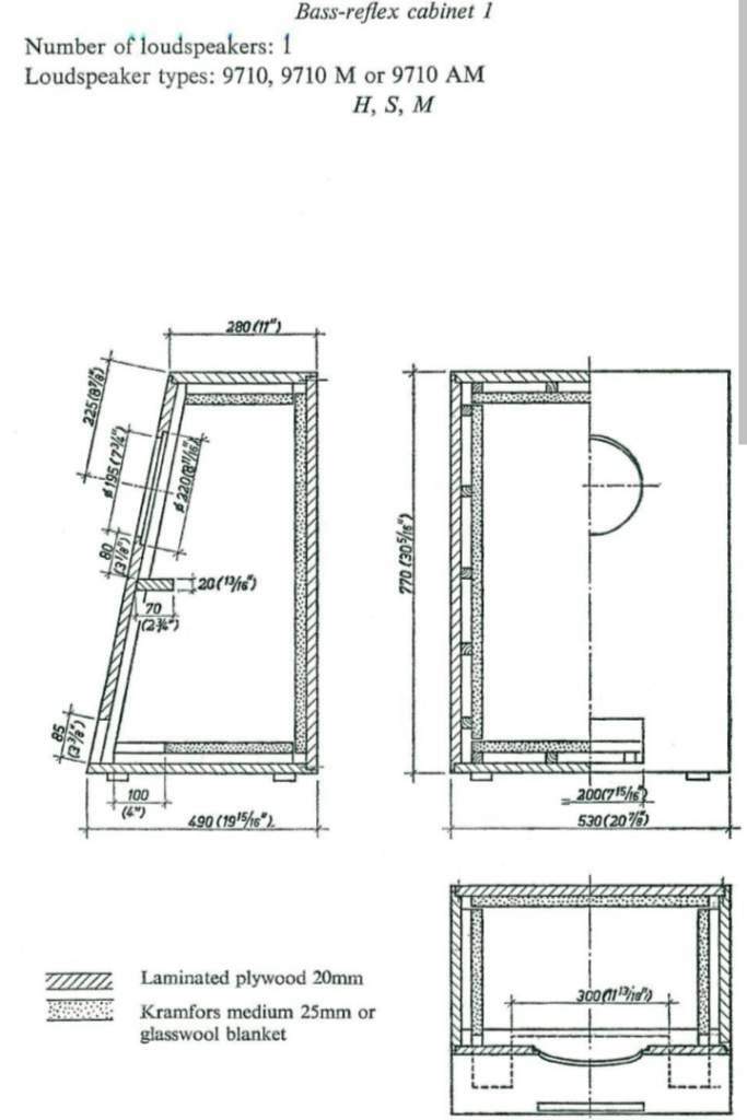

JureAR Inviato 18 Luglio 2024 Condividi Inviato 18 Luglio 2024 8 ore fa, ferdydurke ha scritto: Ho pure io una coppia di 9710. Ma questi cabinet Gemco clone dove si trovano? Si possono autocostruire seguendo i semplici progetti Philips...avevo le pagine dei piani ma non trovo. Altrimenti rilevo le misure dei miei cabinet... comunque con pazienza cercando sul web penso si trova più esempi, sotto un Reflex Philips un po' grandino. Link al commento https://melius.club/topic/20866-philips-fullrange/page/2/#findComment-1249738 Condividi su altri siti Altre opzioni di condivisione...

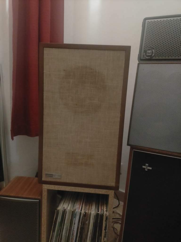

Questo è un messaggio popolare. Bazza Inviato 5 Ottobre 2025 Questo è un messaggio popolare. Condividi Inviato 5 Ottobre 2025 Stamattina, con un vero colpo si cul... fortuna 😁 sono riuscito a trovare una coppia di 9710 in cabinet Gemco ad un mercatino. Due bei "comodini" di 58×35×26 con piallaccio ancora in splendide condizioni. Una pulita, due connettori montati alla meglio sui monconi dei cavi originali ( ...e qui un filo mi rode..) e via. Attaccate al cinesino a valvole ( 6sl7/el34/5u5g) e usata come sorgente il Lenco L70, pre phono valvolare clone EAR 834 . Sicuramente ferme da decenni, visto anche il cumulo di polvere che avevano sedimentato su, si sono fin da subito rivelate un ottimo affare. Le voci sono così nitide e ben riprodotte che pare di averle li a portata di mano, il basso c'è, non abissale o profondissimo ma c'è. Ed è bello preciso e teso come a me piace. In alto niente da dire, per le mie orecchie bastano ed avanzano. C'è da notare che su qualche frequenza picchiano un filo di troppo, in zona media mi verrebbe da dire ed anche un po' più su. Però va a seconda dell'incisione. Al momento in cui scrivo sono in funzione da circa 2 ore e mezza e già mi par di avvertire un lieve miglioramento generale.. Davvero soddisfatto . 5 Link al commento https://melius.club/topic/20866-philips-fullrange/page/2/#findComment-1606794 Condividi su altri siti Altre opzioni di condivisione...

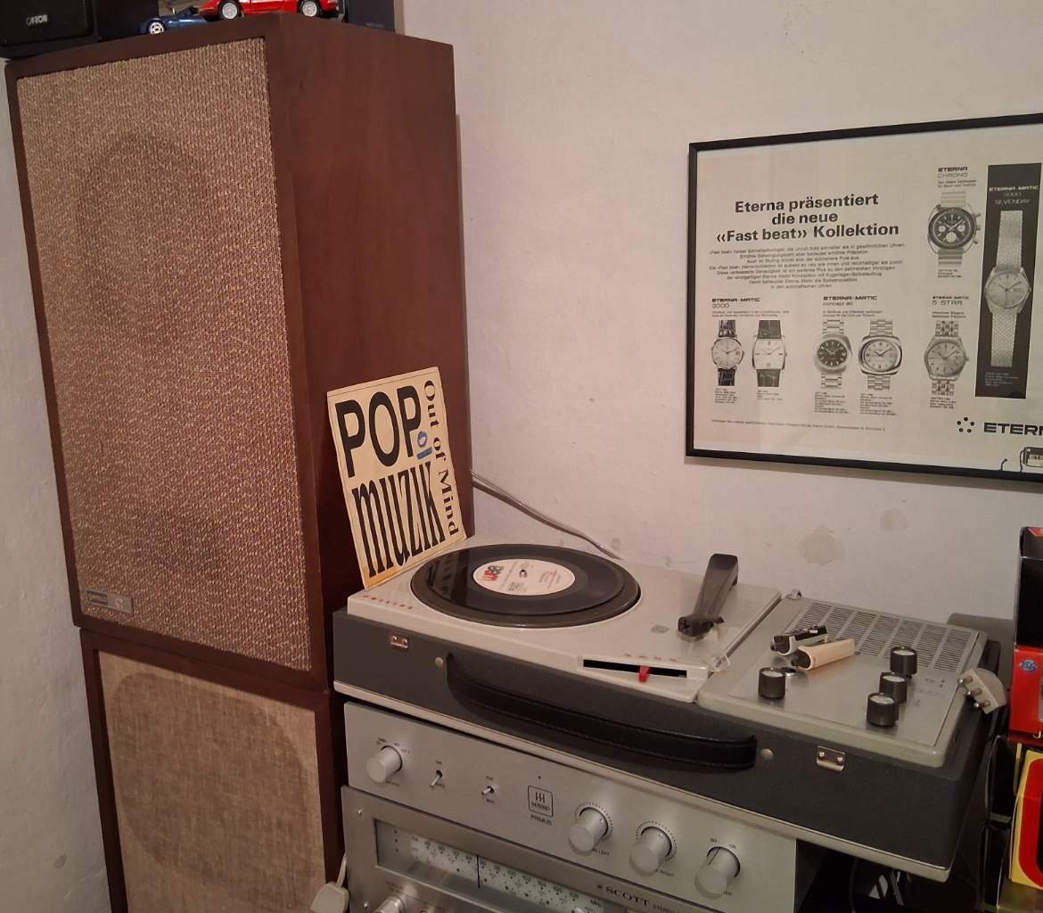

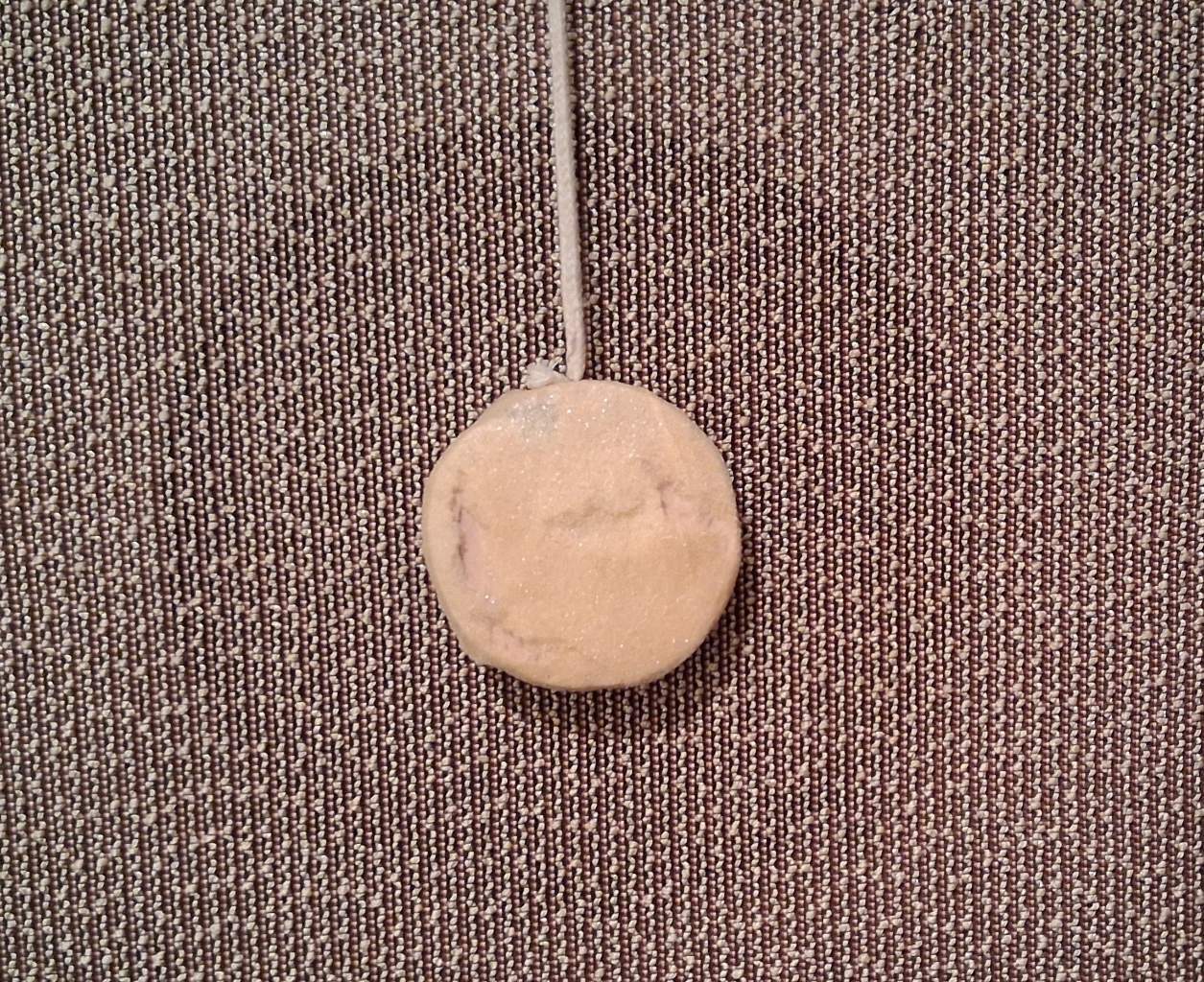

JureAR Inviato 5 Ottobre 2025 Condividi Inviato 5 Ottobre 2025 @Bazza a memoria del '67, comunque togliendo il pannello posteriore avvitato trovi il timbro con dataze modello del 9710. Gemco ne avevo due coppie, questa qualla rimastami, collegata ad una fonovaligia Philips Ag4956 del '65.... ...a ridurre il picco tri i 3,5 e 4,5 khz, sull' altro diffusore c' e appeso un disco sul conetto, non il massimo come forma e dimensione, ma la resa cambia parecchio P.S. ascolta tracce con organo, fiati o chitarra elettrica, da rimanere stupiti. 1 Link al commento https://melius.club/topic/20866-philips-fullrange/page/2/#findComment-1606963 Condividi su altri siti Altre opzioni di condivisione...
Bazza Inviato 5 Ottobre 2025 Condividi Inviato 5 Ottobre 2025 8 minuti fa, JureAR ha scritto: ..a ridurre il picco tri i 3,5 e 4,5 khz, sull' altro diffusore c' e appeso un disco sul conetto, non il massimo come forma e dimensione, ma la resa cambia parecchio Interessante....molto interessante... Con calma proverò anch'io. Si stanno slegando e, nel mio piccolo ambiente suonano in modo sorprendentemente completo. Link al commento https://melius.club/topic/20866-philips-fullrange/page/2/#findComment-1606971 Condividi su altri siti Altre opzioni di condivisione...
