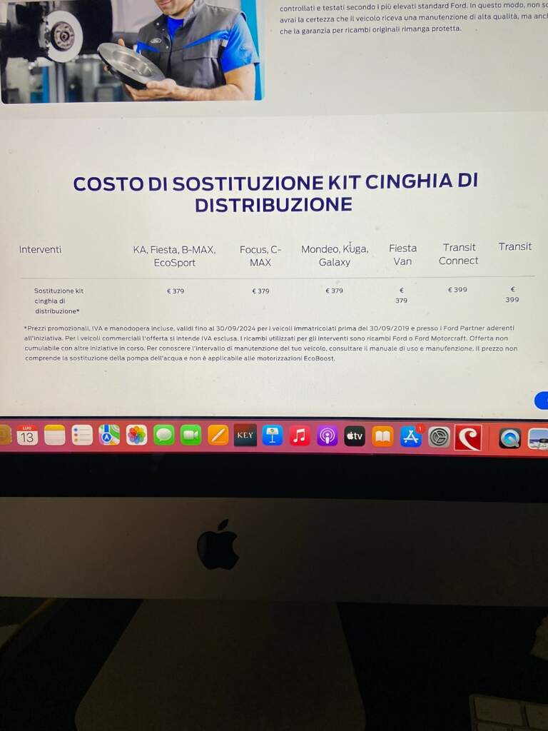

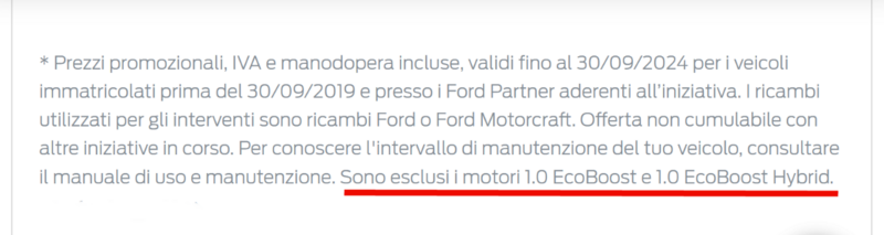

13 ore e mezza mi sembrano davvero tante; se poi si va sul sito della Ford attualmente ti fanno la sostituzione della cinghia con 379 euro
forse da 379€ .... poi iniziano a smontare mezzo motore, ripeto da pazzi come FORD ha "progettato" la posizione di alcuni componenti, tanti liquidi persi per arrivare a smontare la cinghia, bulloneria, guarnizioni, etc ..... forse il prezzo corretto poteva essere 800/900€ , ma ripeto fuori di testa smontare mezzo motore per il cambio della cinghia distribuzione
