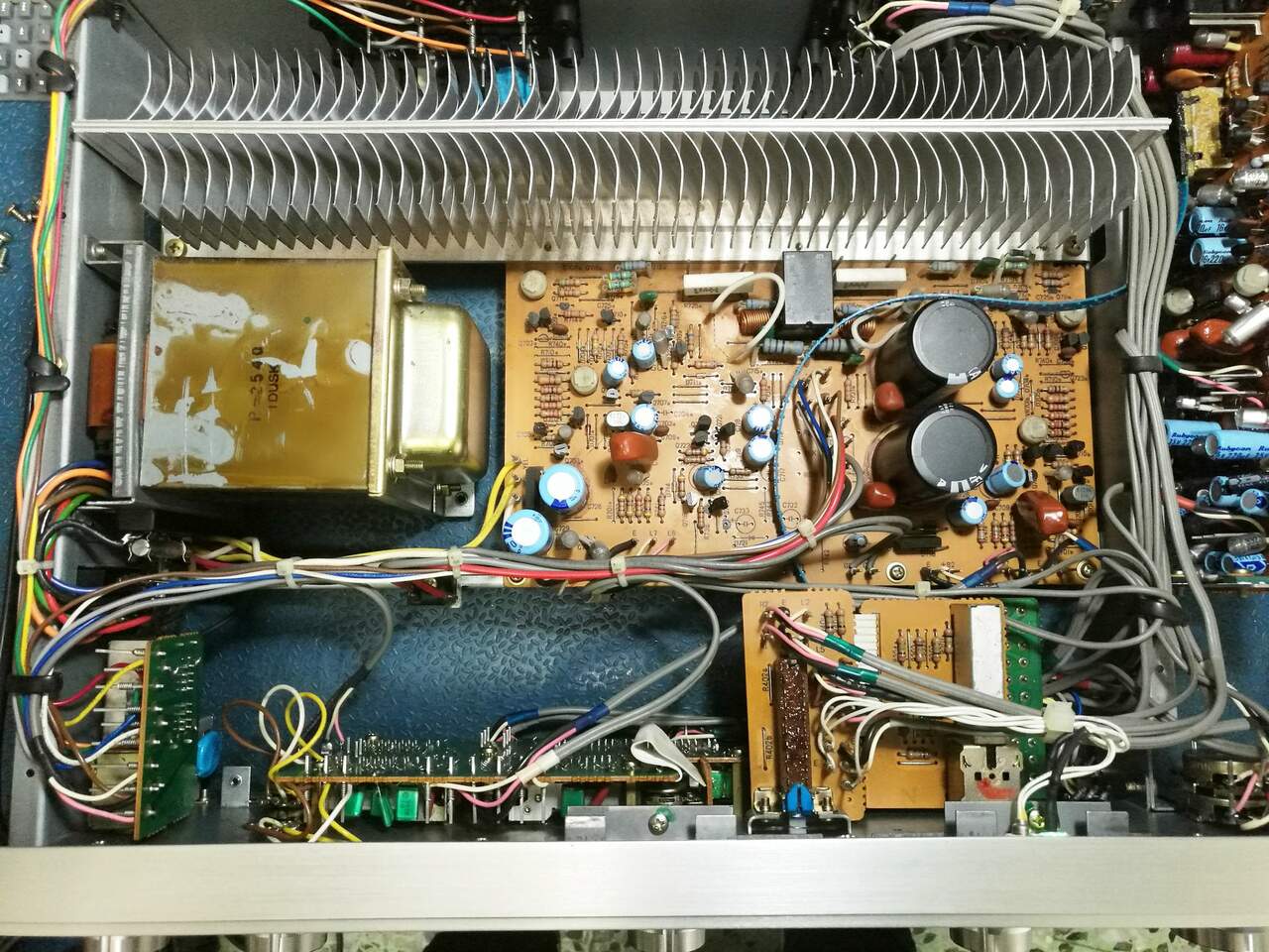

Qui una piccola vista dell'interno:

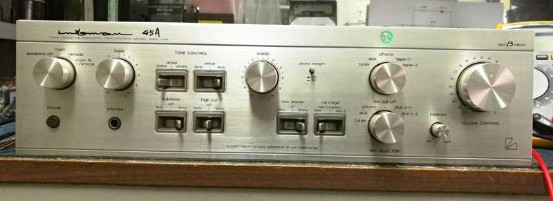

Frontale :
poi il frontale è organizzato in maniera razionale , pulito e soprattutto rispetto "alle mattonelle" di oggi  ha tutti gli ingressi e le uscite e regolazioni di questo mondo ( e questo è un'altro motivo per cui mi piace ) e il mobile in legno , cosa non da poco .

Infatti v'e la possibilità dal phono di saltare controlli tono etc straigth line phono. Percui e come una mattonella in quella posizione....... ma non e  del medesimo aspetto ..
