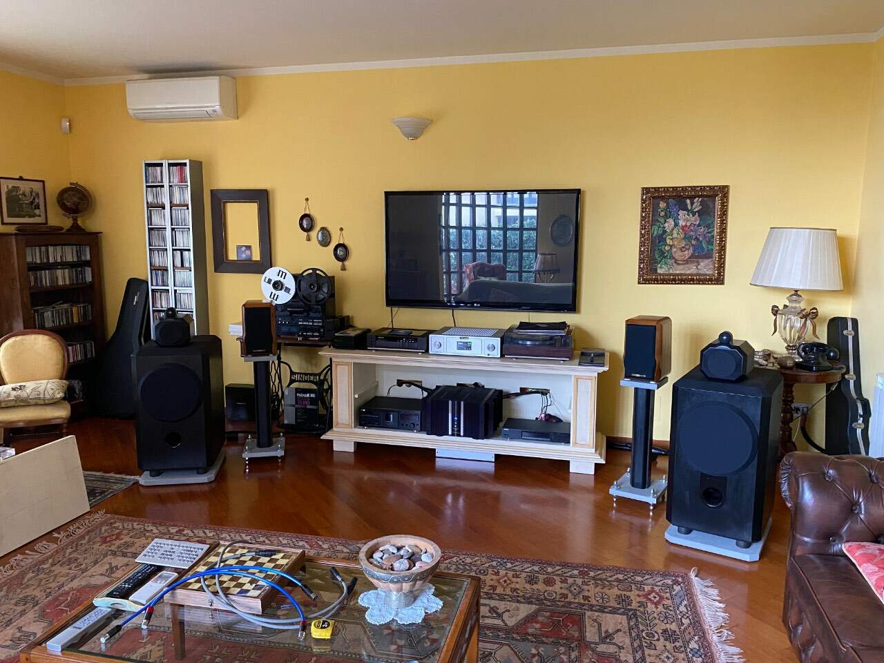

Salve a tutti grazie x l accettazione sul forum , sono possessore di diffusori b&w 801 s3 da poco prese usate, ho amolificazione pre arc sp20 e finale krell fpb200 cavetteria trasparent super , non riesco a farle suonare bene .. sono confuse .. bassi un po impastati non esplosivi  acuti con pochi dettagli medio idem.. sono arreso .. l ambiente non e’ trattato ma ho tappeti in quantita libreria enorme sul lato posteriore sala grande circa 8 x 9 mt. Ho fatto recap al finale pensavo fosse lui .. ma un pelo meglio ma non ok .. chi puo darmi delle dritte?.. leggevo di un certo sig ulmerino che suggeriva recap ai crossover ma sono confuso potreste aiutarmi ? Grazie a tutti x vs esperienze e consigli saluti e buna musica

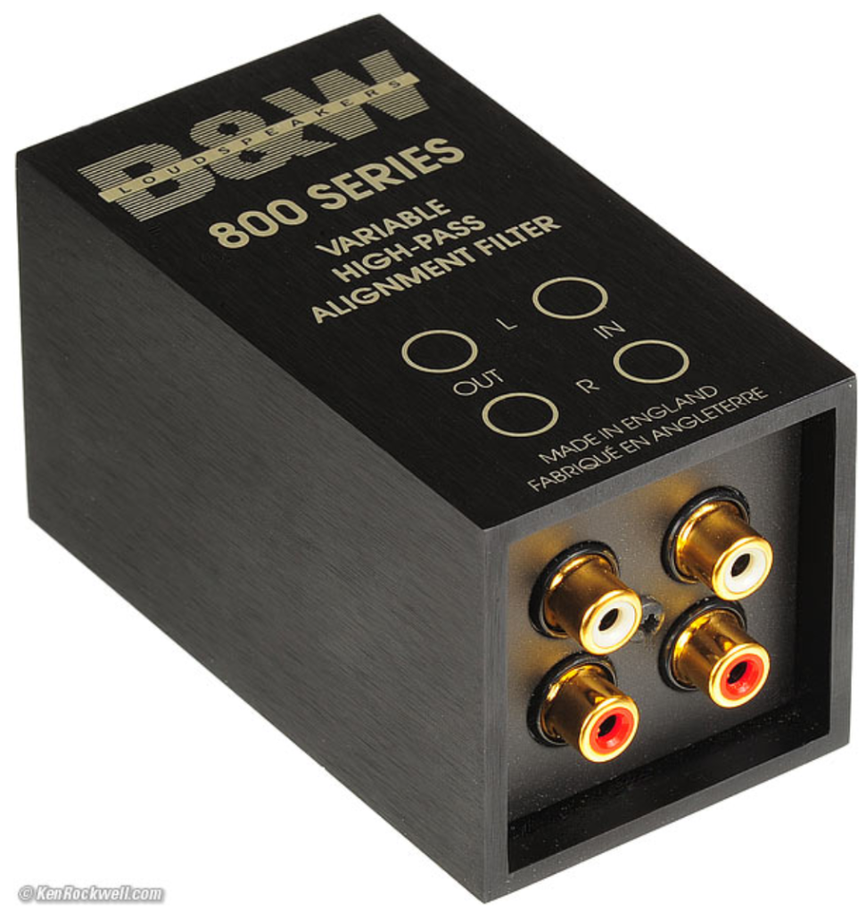

1 ora fa, micfan71 ha scritto:
Se sono le 801 Matrix S3 all'epoca era previsto come optional un "Bass aligner" da inserire fra pre e finale: se lo trovi potrebbe aiutare.
Il problema e’ anche che ho pre bilanciato e finale bilanciato .. questo e’ rca se non sbaglio

3 ore fa, dec ha scritto:
Cosa hai messo sotto i diffusori? Sembrano piedini assorbenti o sbaglio?
Se cosi fosse prova con punte e sottopunte, il basso dovrebbe diventare piu' definito e reattivo.
Ci sono basi in pietra e sotto piano in legno con ruote
4 ore fa, Giannimorandi ha scritto:
@Riccardo60 dalla foto sono abbastanza vicino alla parete dietro avanzarle di un metro non sarebbe male data la mole del woofer ne gioverebbe anche la scena sonora
Provato ma acuti e medi sempre scarsi e bassi non all altezza della fama..
