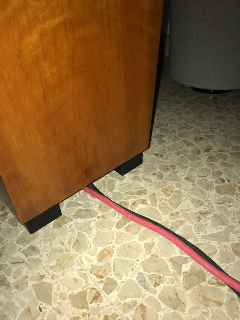

patekpatel Inviato 18 Luglio 2024 Condividi Inviato 18 Luglio 2024 Ciao a tutti, ho provato a casa di un amico delle avalon (non ricordo il modello) che hanno le connessioni per i cavi sotto ai diffusori (le avatar se non sbaglio) Oltre a essere molto scomode accettano solo forcelle. Ho visto in rete alcune foto dove vengono usati degli spezzoni di cavo per collegare il tutto e per poi inserire una prolunga esterna (uno spezzone di cavo terminato) e facilitare il collegamento con i cavi di potenza. Abbiamo provato a fare la stessa cosa ma una volta collegato all’ampli un canale non si sente, i finali di potenza sono andati in corto. Le connessioni sembrano ok, cosa può essere accaduto? Possibile che il corto possa essere causato da questo? Link al commento https://melius.club/topic/20929-avalon-connessioni/ Condividi su altri siti Altre opzioni di condivisione...

patekpatel Inviato 18 Luglio 2024 Autore Condividi Inviato 18 Luglio 2024 È comunque scomodo e non mi piace come soluzione. La domanda era se la causa del corto dei finali potesse essere causato da un collegamento errato e se si quale grazie Link al commento https://melius.club/topic/20929-avalon-connessioni/#findComment-1249692 Condividi su altri siti Altre opzioni di condivisione...
Giannimorandi Inviato 18 Luglio 2024 Condividi Inviato 18 Luglio 2024 Forse le forcelle toccavano tutte due la piastra portacontatti o una parte metallica causando il corto Link al commento https://melius.club/topic/20929-avalon-connessioni/#findComment-1249704 Condividi su altri siti Altre opzioni di condivisione...

cactus_atomo Inviato 22 Luglio 2024 Condividi Inviato 22 Luglio 2024 Le mie thiel come quasi tutte le thiel hanno connessioni sotto il diffusore, io uso forcelle anche se forse potrebb ro andare le banane. Il sistema è scomodo per cambiare i cavi mi devo sdraiare e prestare attenzione al fatto che le forcelle siano salde e non provochino corti. È il motivo principale che mi ha fatto desistere dal provare cavi di potenza. Link al commento https://melius.club/topic/20929-avalon-connessioni/#findComment-1252303 Condividi su altri siti Altre opzioni di condivisione...
Promo Inviato 22 Luglio 2024 Condividi Inviato 22 Luglio 2024 Le Avalon con la morsettiera sotto sono scomodissime non c’è nulla da fare….per chi è solito provare diversi cavi di potenza, io non ho problemi in quanto ho montati gli stessi cavi da anni ma capisco perfettamente chi non la sopporta. Link al commento https://melius.club/topic/20929-avalon-connessioni/#findComment-1252373 Condividi su altri siti Altre opzioni di condivisione...
