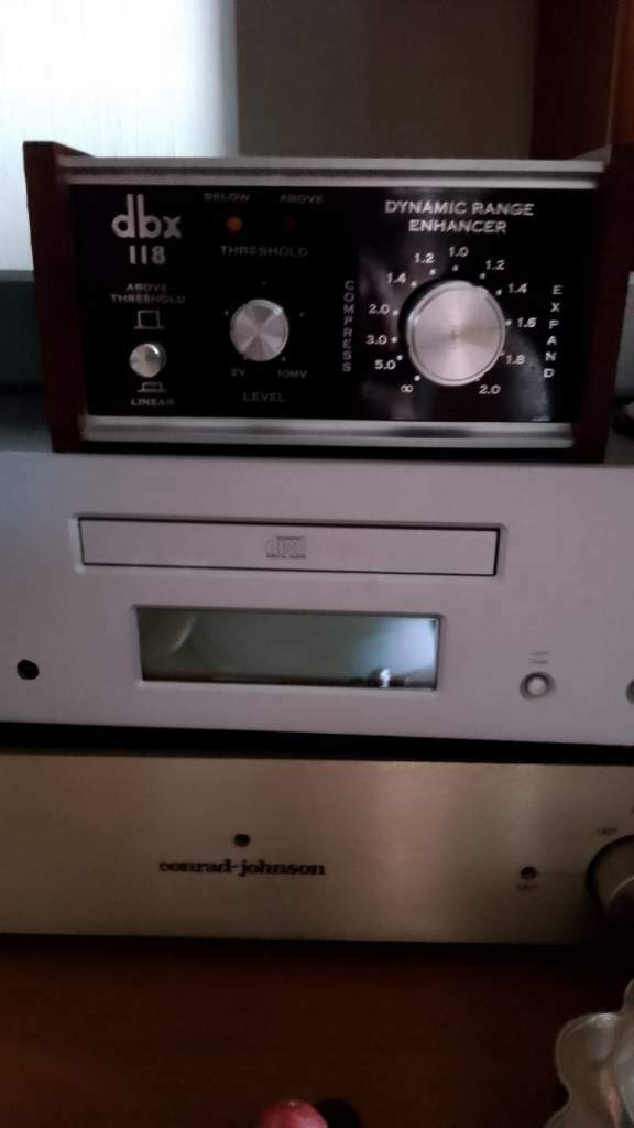

@Akla Scusami una domanda, ma a monte se non c'è una compressione del segnale e lo si espande solamente può darsi che si possa aggiungere più"dinamica" ma con il rumore come la mettiamo ? , aumenta in proporzione alla espansione.
questo è quello che ho notato come possessore di un Dbx 1Bx  molto simile al tuo , anzi penso sia una evoluzione del 118.
cordiali saluti

Non effettuo registrazioni. Mi limito ad usare alcuni nastri un po' vecchiotti..l uscita open reel e collegata all ingresso  del 118..
Regolo l il segnale con  il trimmer di soglia in modo che i led. Giallo e rosso lampeggiano in presenza del segnale, regolo il livello dell expander..il segnale va direttamente.all l'ingresso tape monitor ampli. Il rumore forse pe la presenza di musica jazz senza  pause  non si sente. Quello che sento cosi e un notevole miglioramento della riproduzione rispetto all originale senza dbx 118
Ho letto il manuale e cosi come ho fatto non e' quello suggerito. Ma non voglio inserirlo per tuner e giradischi e altro..... ma limitarlo al solo open reel.in riproduzione. A 19c/ms

Sono d'accordo,  ho avuto tanti anni fa  il 128  (118 + 122)  e,  banalmente,  a compressione a monte deve avvenite espansione a valle.
L'ho tenuto molti anni,  poi mi sono stufato ed ho venduto sia il 128  che il mio Technics RS 1506 US.

Ho posseduto anche io questo espansore di dinamica e dopo qualche mese l’ho venduto senza rimpianti. Concordo in pieno con chi mi ha preceduto: la sola espansione all’inizio sembra avere un’azione positiva sul suono ma, affinando l’ascolto, inevitabilmente si percepiscono gli artefatti e l’azione sul rumore. Dbx produceva anche un espansore a tre bande, il segnale veniva diviso tra bassi medi e acuti e ogni banda subiva un trattamento separato, con tempi di intervento ottimizzati. Gli artefatti c’erano ancora ma erano difficilmente percepibili, solo i professionisti del suono o chi aveva molta esperienza di registrazioni riuscivano a riconoscerli.

E vero quel che dici. Ma avendo dei nastri orribili li rende ascoltabili lo uso solo esclusivamente con l akay open reel. Mmi guardo bene dal metterlo in comune con il resto. Phono CD tuner rtc
