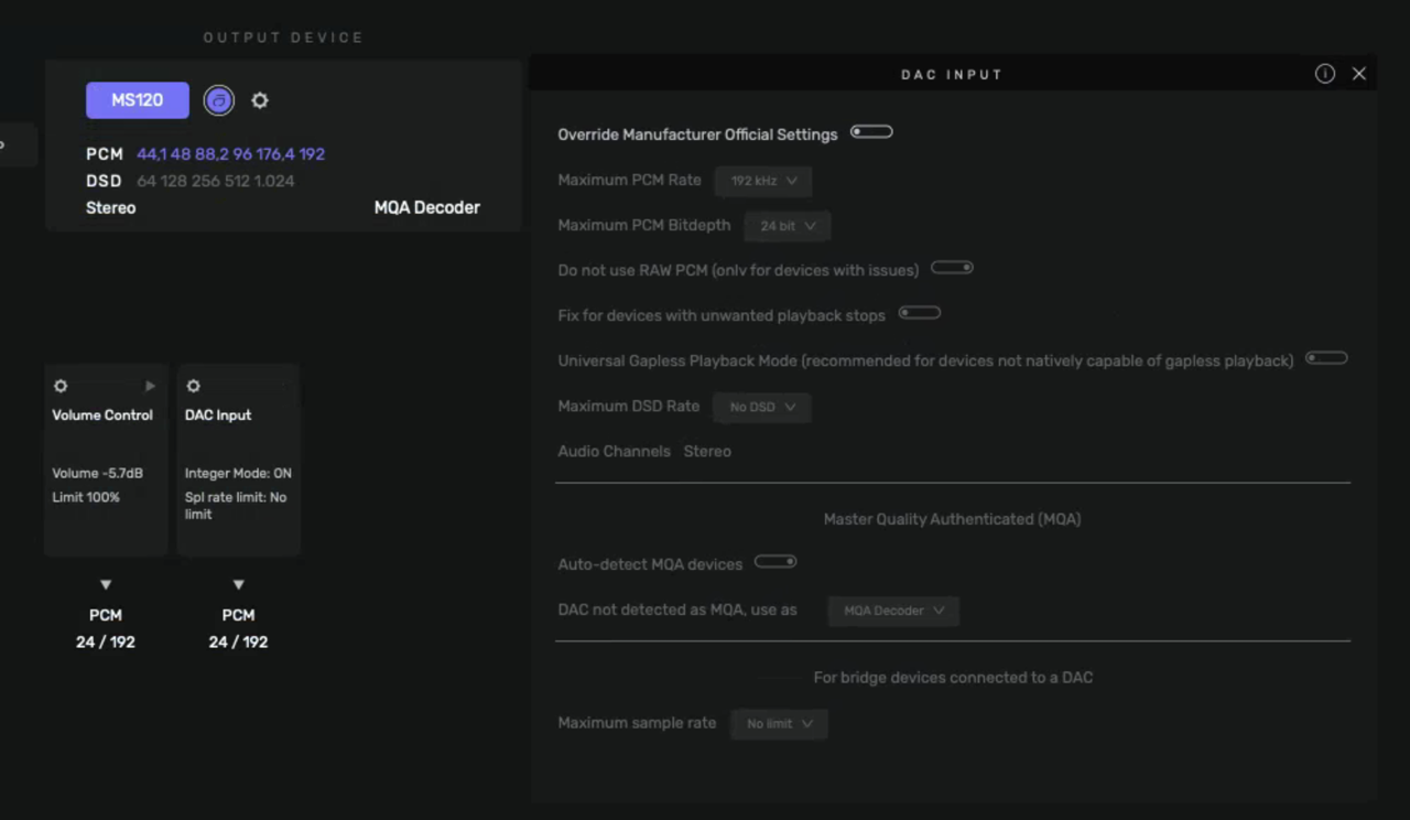

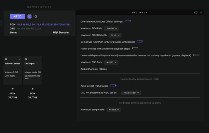

Angelos58 Inviato 22 Luglio 2024 Condividi Inviato 22 Luglio 2024 Sto provando Audyrvana che è perfettamente compatibile con il mio Atoll ms120. All'interno del programma ho trovato due diverse possibilità. Una è quella dell'upsampling, l'altra riguarda invece la possibilità di override i limiti dell'Atoll indicando risoluzioni maggiori di quelle dichiarate. Desidererei capire meglio come interpretare queste opzioni e se qualcuno ha provato quali sono le potenzialità ma soprattutto i limiti. Grazie Link al commento https://melius.club/topic/20956-audyrvana-upsampling-oversampling/ Condividi su altri siti Altre opzioni di condivisione...

stefano_mbp Inviato 22 Luglio 2024 Condividi Inviato 22 Luglio 2024 5 minuti fa, Angelos58 ha scritto: Atoll almeno le cose vanno diversamente Diversamente come? Per quel che so Audirvana permette di fare upsampling e di scegliere l’algoritmo con il quale farlo: sox oppure r8brain. Ma la sostanza è sempre la stessa come anche i limiti … Audirvana non farà mai upsampling a risoluzioni maggiori di quelle rilevate per il dac/streamer Link al commento https://melius.club/topic/20956-audyrvana-upsampling-oversampling/#findComment-1252103 Condividi su altri siti Altre opzioni di condivisione...

Angelos58 Inviato 22 Luglio 2024 Autore Condividi Inviato 22 Luglio 2024 @stefano_mbp dal sito ho scaricato tutte le tracce demo in diversi formati e risoluzioni e l'Atoll le suona tutte e nella Applicazione compare che li sta eseguendo esattamente alla risoluzione dichiarata. Link al commento https://melius.club/topic/20956-audyrvana-upsampling-oversampling/#findComment-1252125 Condividi su altri siti Altre opzioni di condivisione...

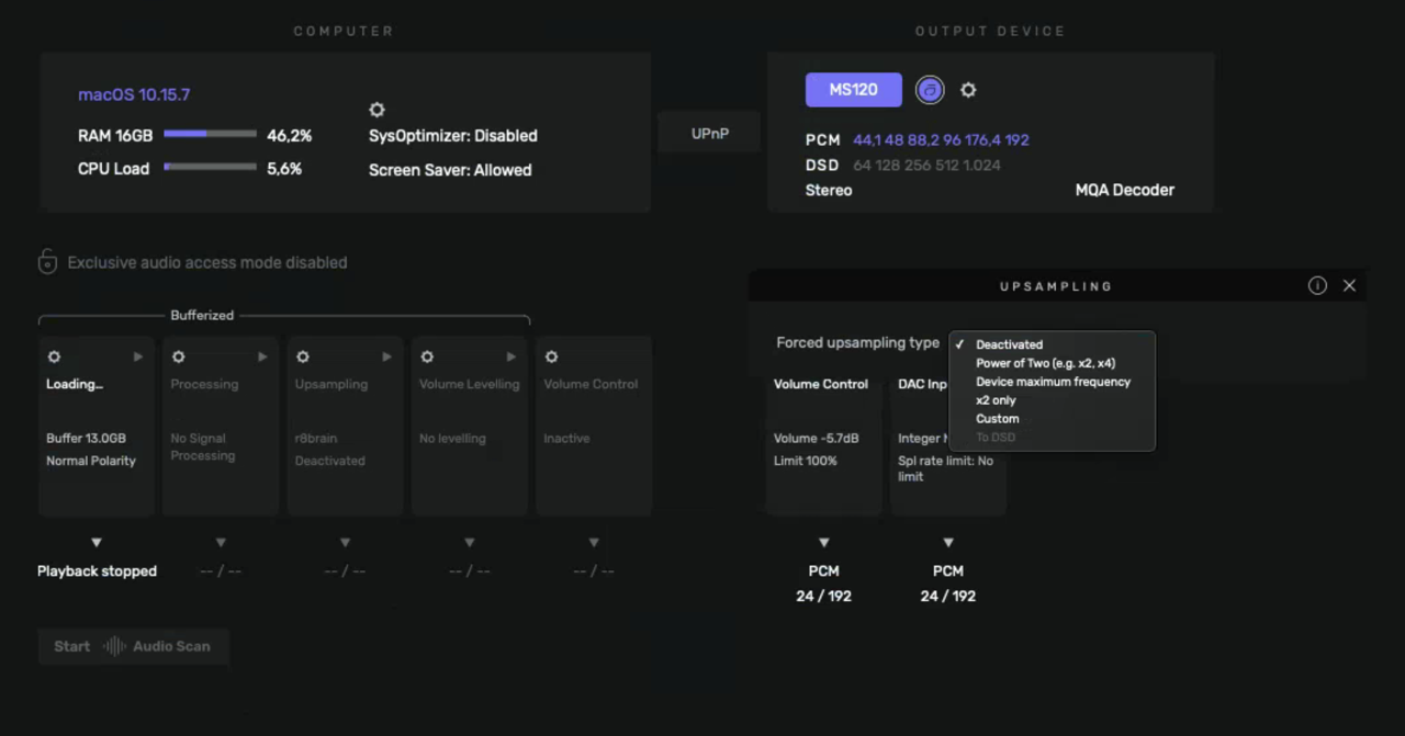

Angelos58 Inviato 22 Luglio 2024 Autore Condividi Inviato 22 Luglio 2024 @stefano_mbp questa invece è la schermata dell'upsampling Link al commento https://melius.club/topic/20956-audyrvana-upsampling-oversampling/#findComment-1252126 Condividi su altri siti Altre opzioni di condivisione...
stefano_mbp Inviato 22 Luglio 2024 Condividi Inviato 22 Luglio 2024 @Angelos58 potrebbe spiegarsi col fatto che le specifiche documentate dell’Atoll sono inferiori a quelle realmente possibili. Ho infatti trovato alcune discussioni relative al fatto che l’Atoll sarebbe in grado di accettare DSD256 anche se le specifiche pubblicate indicano solo DSD128 (come tu stesso hai notato). Questo accade talvolta, ma non è la regola. Ad esempio, ho il dac Khadas Tone Board (prima versione) le cui specifiche indicano DSD256 come massima risoluzione ma in realtà arriva fino DSD512. Rimane il fatto che se imposti risoluzioni superiori a quelle effettivamente accettate dal dac nella migliore delle ipotesi non sarà in grado di riprodurre alcun suono. Link al commento https://melius.club/topic/20956-audyrvana-upsampling-oversampling/#findComment-1252129 Condividi su altri siti Altre opzioni di condivisione...
stefano_mbp Inviato 22 Luglio 2024 Condividi Inviato 22 Luglio 2024 3 minuti fa, Angelos58 ha scritto: @stefano_mbp questa invece è la schermata dell'upsampling Quindi questo dimostra che l’Atoll non comunica correttamente le caratteristiche di massima risoluzione (e Audirvana “ci mette una pezza” permettendo di specificare caratteristiche diverse). Infatti dallo screenshot appare evidente che non sarebbe in grado di accettare DSD quando invece il data sheet riporta DSD128 e in realtà arriva anche a DSD256 Link al commento https://melius.club/topic/20956-audyrvana-upsampling-oversampling/#findComment-1252142 Condividi su altri siti Altre opzioni di condivisione...
Angelos58 Inviato 22 Luglio 2024 Autore Condividi Inviato 22 Luglio 2024 @stefano_mbp quindi mi è andata bene? Atoll dichiara che nel MS120 c'è Burr Brown 1796 @stefano_mbp Just now, stefano_mbp said: Quindi questo dimostra che l’Atoll non comunica correttamente le caratteristiche di massima risoluzione (e Audirvana “ci mette una pezza” permettendo di specificare caratteristiche diverse). Infatti dallo screenshot appare evidente che non sarebbe in grado di accettare DSD quando invece il data sheet riporta DSD128 e in realtà arriva anche a DSD256 ma anche oltre Link al commento https://melius.club/topic/20956-audyrvana-upsampling-oversampling/#findComment-1252143 Condividi su altri siti Altre opzioni di condivisione...
