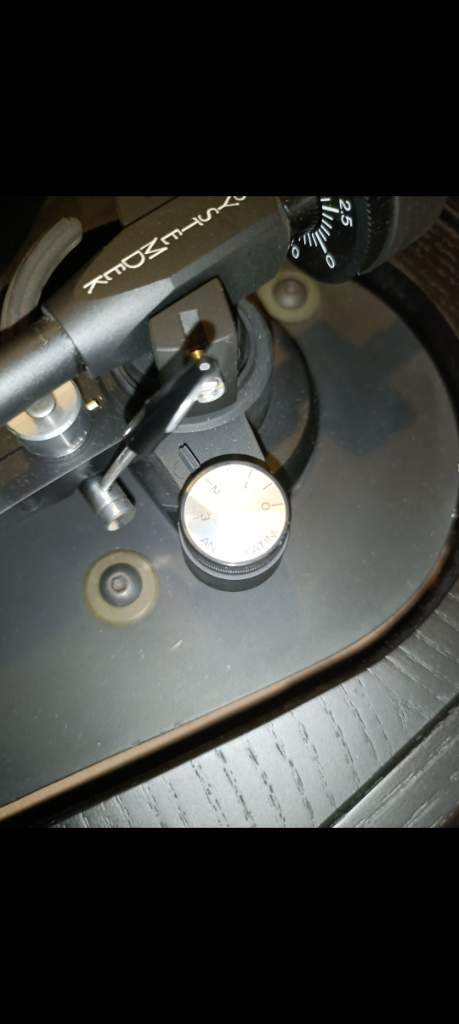

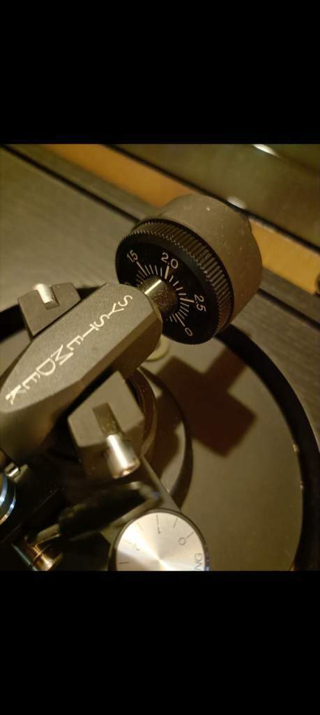

stefano981 Inviato 22 Luglio 2024 Autore Condividi Inviato 22 Luglio 2024 53 minuti fa, bear_1 ha scritto: ...può dipendere anche dalla sospensione.... A cosa ti riferisci nel dettaglio? Proverò a controllare con una lente (anche se dubito di vedere qualcosa con quella che possiedo...) ma in effetti il calo di prestazione è stato repentino: cambiando lato al disco per 3/4 volte il braccio "scivolava" a fine corsa (non gli ho dato peso li per li), poi dopo è rimasto in traccia ma con qualità pessima... Sono sicuro di non aver modificato né il contrappeso del braccio né l'antiskating, rimasti sempre entrambi sui medesimi valori che vedi in foto. Un problema del genere è qualcosa di frequente con i giradischi e legato al consumo della testina, motivo per.cui non mi dovrei preoccupare ma solo cambiare la puntina, oppure potrebbe nascondere qualcosa di più serio? È cmq possibile sostituire la sola puntina, giusto? Link al commento https://melius.club/topic/20965-puntina-da-sostituire-perdita-notevole-di-qualit%C3%A0-audio-testina-ortofon-x3-mc/#findComment-1252422 Condividi su altri siti Altre opzioni di condivisione...

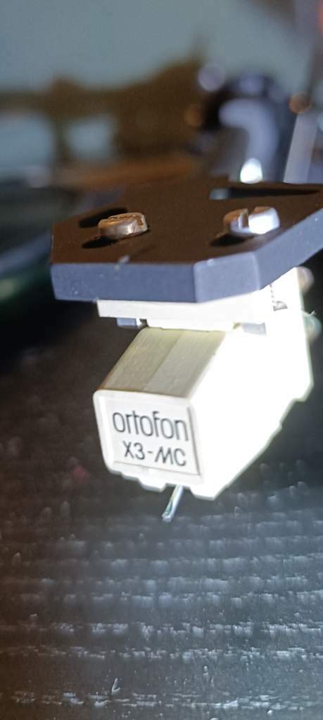

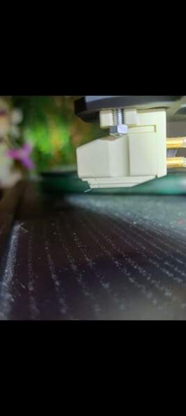

stefano981 Inviato 22 Luglio 2024 Autore Condividi Inviato 22 Luglio 2024 @niar67 @niar67 guarda ho proprio fatto quello, illuminando con una lampada la zona....questo è quello che vedo...con una lente (anche se non ho fotografato in quel caso) mi sembra di NON vedere niente di collegato all'asta di metallo....però non posso dire di sapere come sarebbe dovuta essere "prima"...voi che dite? A me sembra di non vedere nulla collegato allo stilo...(Dal vivo rende di più, in foto ahimè la qualità non è adeguata...) Il fatto che si sia staccato il diamantino tornerebbe anche con la rapidità nell'insorgenza del problema... Link al commento https://melius.club/topic/20965-puntina-da-sostituire-perdita-notevole-di-qualit%C3%A0-audio-testina-ortofon-x3-mc/#findComment-1252516 Condividi su altri siti Altre opzioni di condivisione...
Giannimorandi Inviato 22 Luglio 2024 Condividi Inviato 22 Luglio 2024 @stefano981 allora l' unica è vedere da un riparatore se conviene ristilare la testina oppure sostituirla vicino casa mia c'è pickup service di Torlai Roberto molto onesto e professionale lavora anche per corrispondenza se provi a contattare ti sa dire morte e miracoli di ogni testina Link al commento https://melius.club/topic/20965-puntina-da-sostituire-perdita-notevole-di-qualit%C3%A0-audio-testina-ortofon-x3-mc/#findComment-1252569 Condividi su altri siti Altre opzioni di condivisione...

niar67 Inviato 22 Luglio 2024 Condividi Inviato 22 Luglio 2024 @stefano981 purtroppo le immagini risultano un po sfuocate,riesci a fare una foto dal basso verso l'alto stando sotto la linea orizzontale del diamante?comunque se manca il diamante lo stilo in quel punto è piatto invece di aver la punta del diamante... Grazie. Saluti Andrea Link al commento https://melius.club/topic/20965-puntina-da-sostituire-perdita-notevole-di-qualit%C3%A0-audio-testina-ortofon-x3-mc/#findComment-1252629 Condividi su altri siti Altre opzioni di condivisione...
