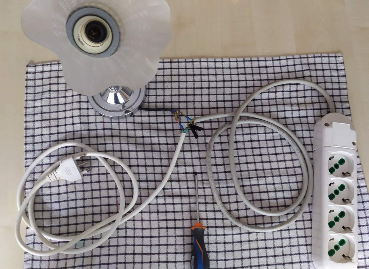

zigirmato Inviato 23 Luglio 2024 Autore Condividi Inviato 23 Luglio 2024 Grazie per i consigli e le informazioni 👍@Fabio Cottatellucci Ho cancellato il numero di serie solo con le opzioni cancelletto "modifica foto " Perché non è mia la radio e ho messo la foto senza prima chiedere al proprietario.@Velvet Non ho capito bene come fare con la lampadina, potresti spiegarmi grazie 1 Link al commento https://melius.club/topic/20970-consigli-per-antenna-vecchia-radio-marconi/page/2/#findComment-1252880 Condividi su altri siti Altre opzioni di condivisione...
Fabio Cottatellucci Inviato 23 Luglio 2024 Condividi Inviato 23 Luglio 2024 5 minuti fa, zigirmato ha scritto: Ho cancellato il numero di serie solo con le opzioni cancelletto "modifica foto " Perché non è mia la radio e ho messo la foto senza prima chiedere al proprietario. Ma certo, si capiva 1 Link al commento https://melius.club/topic/20970-consigli-per-antenna-vecchia-radio-marconi/page/2/#findComment-1252885 Condividi su altri siti Altre opzioni di condivisione...

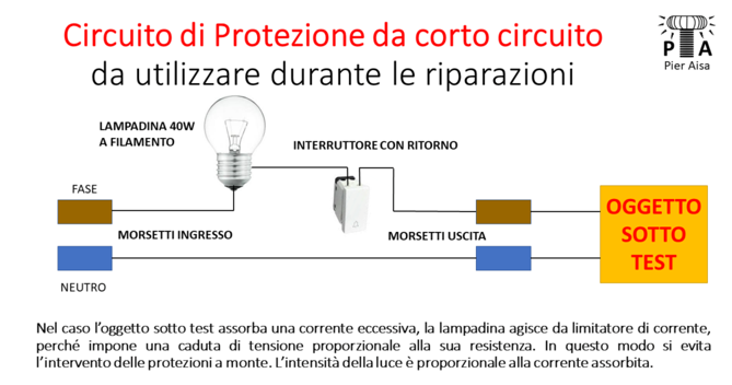

Velvet Inviato 23 Luglio 2024 Condividi Inviato 23 Luglio 2024 9 minuti fa, zigirmato ha scritto: Non ho capito bene come fare con la lampadina, potresti spiegarmi grazie L'interruttore è optional . La lampadina va bene da 40 o 60W, messa in un classico portalampade volante. 1 Link al commento https://melius.club/topic/20970-consigli-per-antenna-vecchia-radio-marconi/page/2/#findComment-1252889 Condividi su altri siti Altre opzioni di condivisione...

Moderatori paolosances Inviato 23 Luglio 2024 Moderatori Condividi Inviato 23 Luglio 2024 @Velvet In rete ne ho scoperto l'esistenza digitando dimm bulb tester 2 Link al commento https://melius.club/topic/20970-consigli-per-antenna-vecchia-radio-marconi/page/2/#findComment-1252966 Condividi su altri siti Altre opzioni di condivisione...

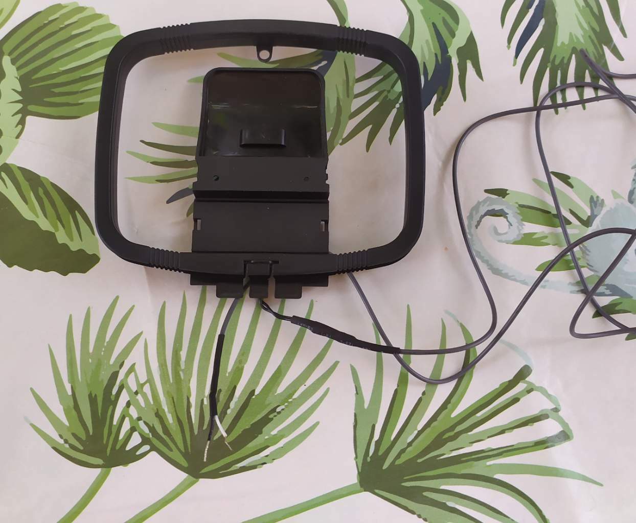

zigirmato Inviato 25 Luglio 2024 Autore Condividi Inviato 25 Luglio 2024 @Velvet Può andar bene così ? Avevo una ciabatta senza spina più uno spezzone di cavo con spina e un portalampada, ho collegato i due cavi blu al portalampada, e gli altri due cavi tra di loro marrone con marrone/ giallo con giallo. DEvo mettere la lampadina. dopo vado a prenderla @Paolo 62 Ho un antenna AM , una di quelle classiche che danno in dotazione con i sintonizzatori, praticamente è quella del mio sinto. Link al commento https://melius.club/topic/20970-consigli-per-antenna-vecchia-radio-marconi/page/2/#findComment-1254606 Condividi su altri siti Altre opzioni di condivisione...
Paolo 62 Inviato 25 Luglio 2024 Condividi Inviato 25 Luglio 2024 @zigirmato E' un po' piccola ma dovrebbe andare per le onde medie. Per le corte non so. Facile che in O.M. si riceva un forte ronzio, vuol dire che la radio funziona. In onde corte di giorno si riceveranno segnali intorno ai 20- 25 metri, di sera anche su lunghezze d'onda maggiori. Link al commento https://melius.club/topic/20970-consigli-per-antenna-vecchia-radio-marconi/page/2/#findComment-1254623 Condividi su altri siti Altre opzioni di condivisione...
zigirmato Inviato 25 Luglio 2024 Autore Condividi Inviato 25 Luglio 2024 @Paolo 62 Giusto , quindi è meglio provare con un solo cavo , come dicevi prima. Grazie Link al commento https://melius.club/topic/20970-consigli-per-antenna-vecchia-radio-marconi/page/2/#findComment-1254629 Condividi su altri siti Altre opzioni di condivisione...
