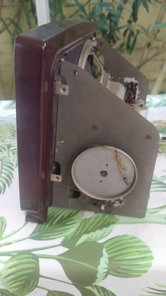

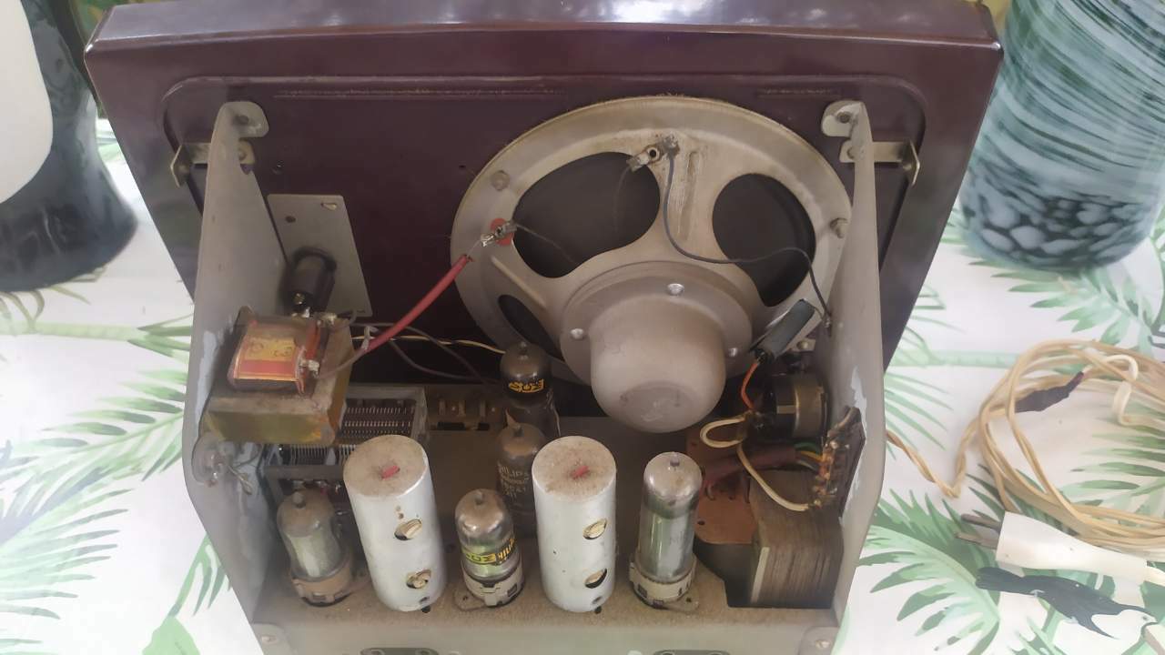

zigirmato Inviato 12 Agosto 2024 Autore Condividi Inviato 12 Agosto 2024 @Paolo 62 @Velvet ciao a tutti. Ho appena provato ad accedere la radio e si è accesa la lampadina , quindi presumo che va in cortocircuito. Ho letto che questa radio funziona in 220v e 110 v . Però non trovo l'interruttore, per vedere se è in 220. Comunque grazie per la dritta . Link al commento https://melius.club/topic/20970-consigli-per-antenna-vecchia-radio-marconi/page/3/#findComment-1268370 Condividi su altri siti Altre opzioni di condivisione...
zigirmato Inviato 12 Agosto 2024 Autore Condividi Inviato 12 Agosto 2024 @Velvet @Paolo 62 Per sbaglio ho usato una lampadina da 15 , devo prendere una da 40 . Link al commento https://melius.club/topic/20970-consigli-per-antenna-vecchia-radio-marconi/page/3/#findComment-1268408 Condividi su altri siti Altre opzioni di condivisione...
Paolo 62 Inviato 12 Agosto 2024 Condividi Inviato 12 Agosto 2024 @zigirmato Io direi di lasciare la radio collegata alla lampadina da 15 per un po'. Poi cercare il cambiatensioni e vedere su quale valore è impostato. Link al commento https://melius.club/topic/20970-consigli-per-antenna-vecchia-radio-marconi/page/3/#findComment-1268502 Condividi su altri siti Altre opzioni di condivisione...
zigirmato Inviato 12 Agosto 2024 Autore Condividi Inviato 12 Agosto 2024 @Paolo 62 @Velvet @Paolo 62 visto ora la risposta, grazie. Ho provato con una lampadina da 75 , si accende " poco " il filamento. Nel fare la ricerca si e rotta l'astina che segna le stazioni. Uff Link al commento https://melius.club/topic/20970-consigli-per-antenna-vecchia-radio-marconi/page/3/#findComment-1268613 Condividi su altri siti Altre opzioni di condivisione...
Paolo 62 Inviato 12 Agosto 2024 Condividi Inviato 12 Agosto 2024 @zigirmato Mi sa che dovrai portarla da un tecnico, che te la pulirà internamente e se possibile la rimetterà in condizione di ricevere. Impossibile sapere a distanza di quali lavori avrà bisogno. Link al commento https://melius.club/topic/20970-consigli-per-antenna-vecchia-radio-marconi/page/3/#findComment-1268628 Condividi su altri siti Altre opzioni di condivisione...

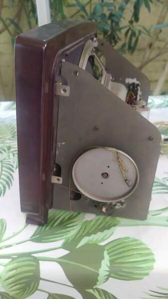

zigirmato Inviato 12 Agosto 2024 Autore Condividi Inviato 12 Agosto 2024 Si è rotta la cordina. Poi anche dentro non è un granché Link al commento https://melius.club/topic/20970-consigli-per-antenna-vecchia-radio-marconi/page/3/#findComment-1268734 Condividi su altri siti Altre opzioni di condivisione...
zigirmato Inviato 12 Agosto 2024 Autore Condividi Inviato 12 Agosto 2024 @Paolo 62 Si infatti è meglio farla vedere da chi se n'è intende Link al commento https://melius.club/topic/20970-consigli-per-antenna-vecchia-radio-marconi/page/3/#findComment-1268738 Condividi su altri siti Altre opzioni di condivisione...
Paolo 62 Inviato 13 Agosto 2024 Condividi Inviato 13 Agosto 2024 @zigirmato Se c'è solo da cambiare la cordina della sintonia non chiederà molto. Link al commento https://melius.club/topic/20970-consigli-per-antenna-vecchia-radio-marconi/page/3/#findComment-1269110 Condividi su altri siti Altre opzioni di condivisione...
zigirmato Inviato 13 Agosto 2024 Autore Condividi Inviato 13 Agosto 2024 @Paolo 62 La cordina si è rotta mentre provavo a prendere delle stazioni, non ha preso nulla. Quest' anno sono andato alla fiera dell' elettronica a Montichiari, e ho conosciuto una brava persona che ripara le radio d'epoca, abita qui vicino a pochi km . Comunque la radio non è mia , sentirò cosa vuole farne il mio amico. Vi farò sapere. Grazie mille. Link al commento https://melius.club/topic/20970-consigli-per-antenna-vecchia-radio-marconi/page/3/#findComment-1269170 Condividi su altri siti Altre opzioni di condivisione...
claudiofera Inviato 13 Agosto 2024 Condividi Inviato 13 Agosto 2024 1 ora fa, Paolo 62 ha scritto: Se c'è solo da cambiare la cordina della sintonia non chiederà molto. Non è mica detto.Per cambiare il cordino ,a volte ci puoi anche passare le mezze giornate.Dipende da quanti giri fà il filo ,da dove passa...se i punti di ancoraggio e le boccole su cui scorre sono integre..tanto che a volte il costruttore metteva all'interno del mobile radio un bel foglietto ,con sopra disegnato sia il percorso -filo ,sia la quantità dei giri. Link al commento https://melius.club/topic/20970-consigli-per-antenna-vecchia-radio-marconi/page/3/#findComment-1269183 Condividi su altri siti Altre opzioni di condivisione...
