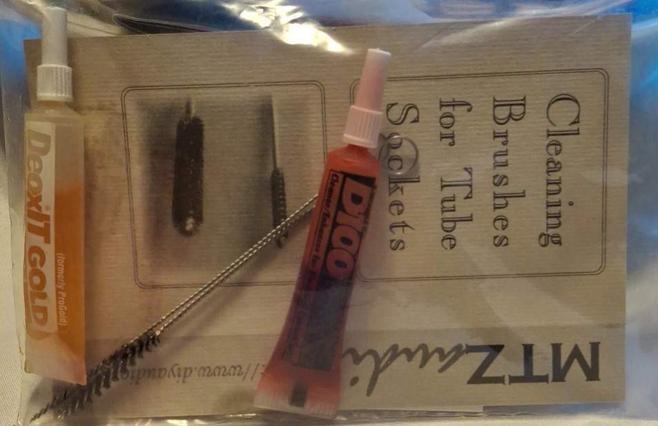

rock56 Inviato 14 Settembre 2024 Autore Condividi Inviato 14 Settembre 2024 8 minuti fa, indifd ha scritto: i piedini vanno sempre puliti La maniera migliore? Pasta iosso? Link al commento https://melius.club/topic/20976-marzaglia-14-settembre-2024-chi-partecipa/page/5/#findComment-1297852 Condividi su altri siti Altre opzioni di condivisione...
indifd Inviato 14 Settembre 2024 Condividi Inviato 14 Settembre 2024 7 minuti fa, rock56 ha scritto: GEB comprava e rimarchiava Esatto 7 minuti fa, rock56 ha scritto: non so cosa siano Sono delle 6N23P di produzione russa anni 70 dato il marchio GEB, gli stabilimenti erano essenzialmente due: - Reflektor Saratov (95%) (quello che poi ha prodotto le valvole marchiate Sovtek, Electro Harmonix ecc.) - Voskhod Kaluga (5%) 1 Link al commento https://melius.club/topic/20976-marzaglia-14-settembre-2024-chi-partecipa/page/5/#findComment-1297853 Condividi su altri siti Altre opzioni di condivisione...
indifd Inviato 14 Settembre 2024 Condividi Inviato 14 Settembre 2024 4 minuti fa, rock56 ha scritto: La maniera Io uso da oltre 20 anni due prodotti specifici della Caig Deoxit: - D100L rosso per gli steel pin - Gold G100L per i gold pin trovi a poco meno di 50 euro una confezione kit con i due prodotti in q.tà sufficiente per trattare almeno 1.000 valvole, D100L ha in percentuale maggiore un detergente necessario per gli steel che si ossidano più facilmente rispetto ai gold pin 1 Link al commento https://melius.club/topic/20976-marzaglia-14-settembre-2024-chi-partecipa/page/5/#findComment-1297855 Condividi su altri siti Altre opzioni di condivisione...
indifd Inviato 14 Settembre 2024 Condividi Inviato 14 Settembre 2024 Poi se devi eliminare delle incrostazioni o ossidazioni più consistenti puoi usare dei pannetti abrasivi della Scotch Brite che si trovano in "grane" diverse nelle ferramenta più strutturate, costano poco Link al commento https://melius.club/topic/20976-marzaglia-14-settembre-2024-chi-partecipa/page/5/#findComment-1297856 Condividi su altri siti Altre opzioni di condivisione...

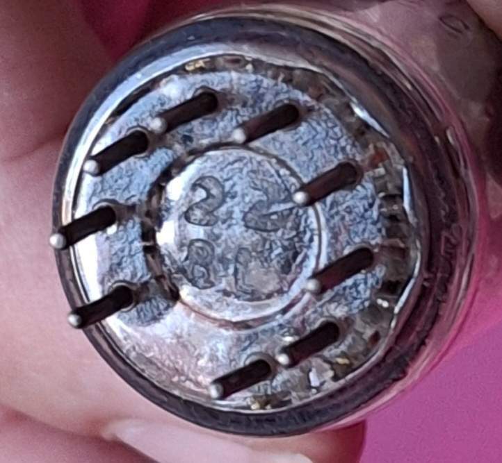

rock56 Inviato 15 Settembre 2024 Autore Condividi Inviato 15 Settembre 2024 La coppia Philips Link al commento https://melius.club/topic/20976-marzaglia-14-settembre-2024-chi-partecipa/page/5/#findComment-1297994 Condividi su altri siti Altre opzioni di condivisione...
Silencer Inviato 15 Settembre 2024 Condividi Inviato 15 Settembre 2024 @rock56 💰 Link al commento https://melius.club/topic/20976-marzaglia-14-settembre-2024-chi-partecipa/page/5/#findComment-1298010 Condividi su altri siti Altre opzioni di condivisione...
indifd Inviato 15 Settembre 2024 Condividi Inviato 15 Settembre 2024 12 minuti fa, rock56 ha scritto: coppia Philips Produzione Gruppo Philips al 100%, se l'angolo della foto non inganna dovrebbero avere i getter piccoli ad anello quindi al 99% sono di produzione Philips Heerlen periodo 1963 - fine anni 60, il marchio invece è della Philips italiana di Monza, prova a vedere se leggi i codici GA_ ⊿__ (potrebbero essere GA7 ⊿__ - GA8 ⊿__ . GAA ⊿__ - GAB ⊿__) oppure se leggi un codice GA_ Z__ sono di produzione italiana Philips Monza Link al commento https://melius.club/topic/20976-marzaglia-14-settembre-2024-chi-partecipa/page/5/#findComment-1298026 Condividi su altri siti Altre opzioni di condivisione...
indifd Inviato 15 Settembre 2024 Condividi Inviato 15 Settembre 2024 Ti posto un codice di una GA7 ⊿2D1 P.S. potrebbero avere anche il codice impresso tra i pin Link al commento https://melius.club/topic/20976-marzaglia-14-settembre-2024-chi-partecipa/page/5/#findComment-1298029 Condividi su altri siti Altre opzioni di condivisione...
rock56 Inviato 15 Settembre 2024 Autore Condividi Inviato 15 Settembre 2024 28 minuti fa, indifd ha scritto: se leggi i codici GA_ Nessun codice GA Link al commento https://melius.club/topic/20976-marzaglia-14-settembre-2024-chi-partecipa/page/5/#findComment-1298059 Condividi su altri siti Altre opzioni di condivisione...
indifd Inviato 15 Settembre 2024 Condividi Inviato 15 Settembre 2024 3 minuti fa, rock56 ha scritto: Nessun codice GA A volte si cancellano o sono quasi invisibili Link al commento https://melius.club/topic/20976-marzaglia-14-settembre-2024-chi-partecipa/page/5/#findComment-1298062 Condividi su altri siti Altre opzioni di condivisione...
rock56 Inviato 15 Settembre 2024 Autore Condividi Inviato 15 Settembre 2024 Sotto fra i pin una ha questa scritta Link al commento https://melius.club/topic/20976-marzaglia-14-settembre-2024-chi-partecipa/page/5/#findComment-1298064 Condividi su altri siti Altre opzioni di condivisione...
