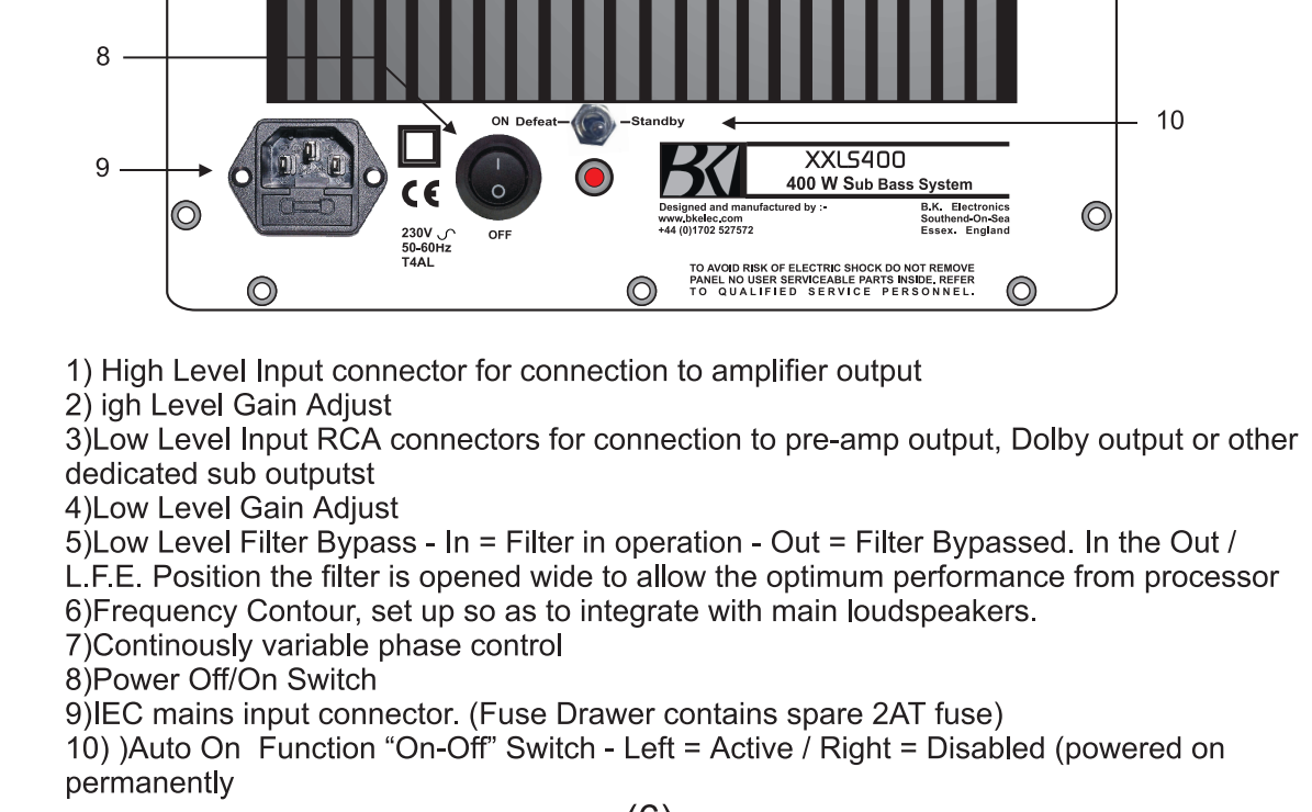

Prima di mandarli in riparazione, volevo vedere che non fosse saltato un fusibile, ma dall'esterno non ne vedo, qualcuno conoscer questo prodotto e mi sa dire qualcosa?

Dopo aver inutilmente cercato le istruzioni cartacee, le ho reperite on line.
Ho svitato le due viti che fissano la presa, ma non si muove un tubo... devo togliere tutto il pannello?

@roop C'è scritto infatti (https://www.bkelec.com/HiFi/Sub_Woofers/XXLS400 1-0.pdf), ma dice che il fusibile dietro quello sportello è di ricambio.
Non mi sembra che il fusibile installato sul circuito d'alimentazione sia raggiungibile da fuori.
Tocca smontare il pannello...

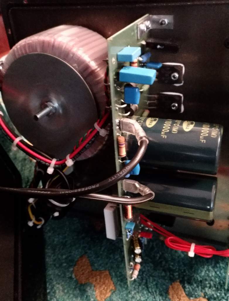

Ciao , Io ho quel sub
Puoi facilmente aprire il pannello
Ricordo che per curiosità l' ho aperto
Screenshot_2024-07-23-17-09-32-01_99c04817c0de5652397fc8b56c3b3817.thumb.jpg.a0c2dbb5a0ddb334d534fcd1a83dd350.jpg
