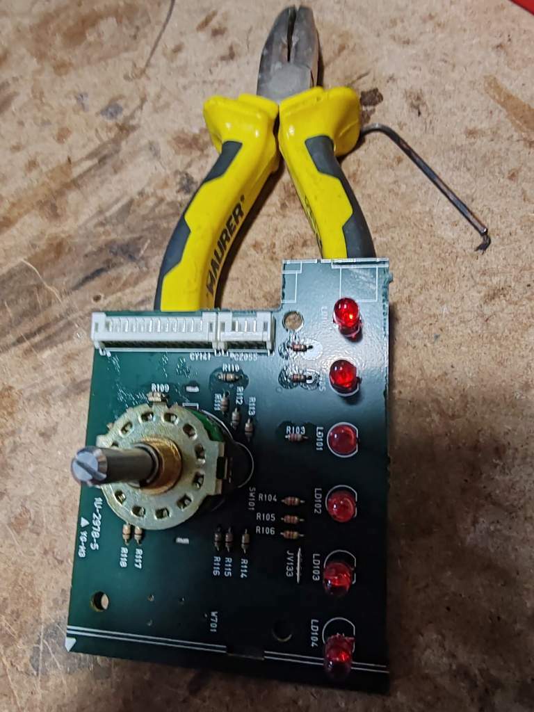

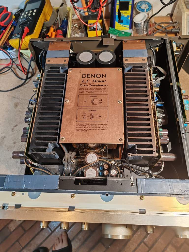

...mi sono deciso, il selettore del Denon S10 II fa le bizze da un bel po, allora l ho portato dal mio tecnico di fiducia ( 30 killi, non il tech, il Denon), in altro Th qui, ho scritto che mi ha sistemato il dvd Br. Al momento ha individuato il problema,qualcuno aveva provato a risolvere con spruzzata di spray, ma bisogna ripulire e dissaldare...sperem...

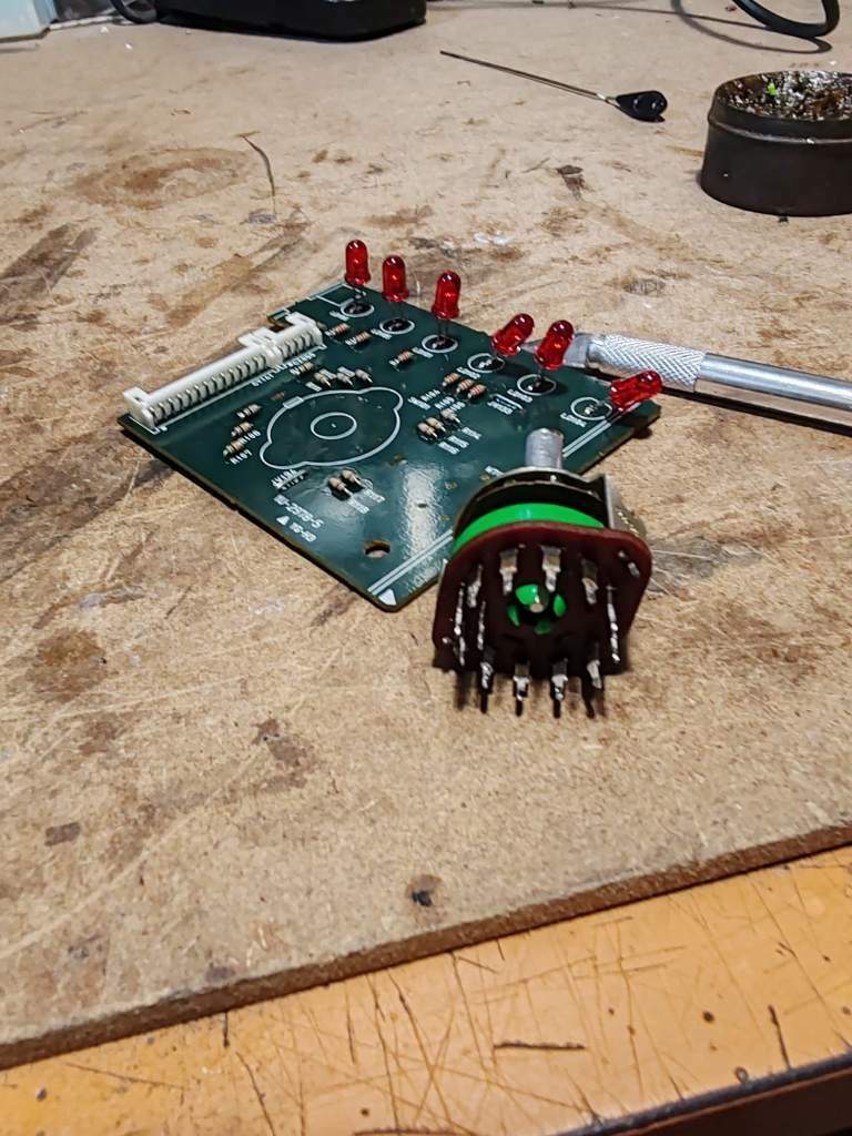

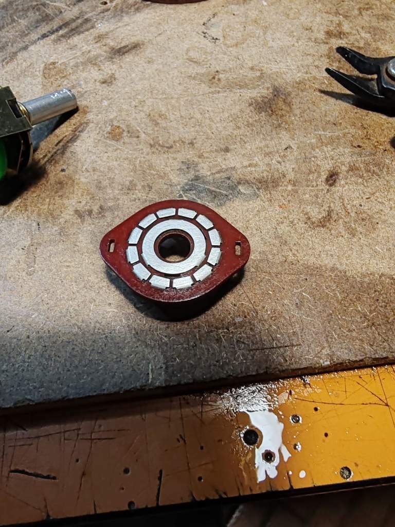

@BEST-GROOVE allora qualche anno fa, subito dopo aver preso il Denon, il selettore aveva cominciato a fare i capricci. Telefono al venditore e mi dice che si, si deve essere ossidato qualcosa, e che ogni tanto dovevo girare piu volte il selettore. Niet, allora per caso parlando con il propietario di un negozio di audio hifi ( non proprio vicino a casa) e persona squisitissima, mi convince di portare il coso di 30 kili da lui. Quando lo vado a riprendere, tutto ok, mi chiede 25 euri. Dopo una settimana, 10 gg, il selettore ricomincia a fare le bizze. Mi immagino che si siano limitati ( aveva detto che lo portava in "laboratorio") a passare un po di spray.
Ultimamente mi ricordo di questo ragazzo che abita abbastanza vicino , a 20 minuti di strada e che mi aveva gia fatto dei lavoretti anni fa. Gli porto un DVD da sistemare e anche il Denon. Fatto , ( confermato che il selettore era imbrattato di spray) mi aspettavo una certa cifra, sembrava imbarazzato , e mi domanda...20 euri. gli ho dato 2 pezzi da 20. il minimo sindacale. un po mi vergogno...

È lo stesso selettore dell Onkio solo con meno contatti, e situato in un posto migliore, nell Onkio c è da smontare mezzo frontale x raggiungere la scheda, ma è un lavoro normale, fatto su tutti gli ampli 807 che mi sono passati per le mani e sugli 870.
