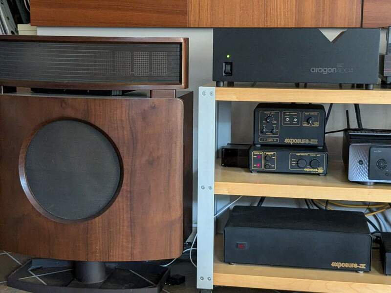

Membro_0024 Inviato 14 Agosto 2024 Autore Condividi Inviato 14 Agosto 2024 Il 26/7/2024 at 17:18, claudiofera ha scritto: magari sei fortunato,e il problema è nella zona relè e dintorni. esatto, alla fine "quel gran genio del mio amico" (il tecnico) è riuscito a recuperare un relè originale nuovo, il problema stava tutto li, certo il vecchio stava messo male era cotto sicuramente dalle alte temperature che girano li dentro. Link al commento https://melius.club/topic/21026-finale-aragon-manutenzione/page/2/#findComment-1270143 Condividi su altri siti Altre opzioni di condivisione...
Moderatori BEST-GROOVE Inviato 14 Agosto 2024 Moderatori Condividi Inviato 14 Agosto 2024 @jammo quindi tutto risolto alla fine.... Link al commento https://melius.club/topic/21026-finale-aragon-manutenzione/page/2/#findComment-1270316 Condividi su altri siti Altre opzioni di condivisione...
Membro_0024 Inviato 15 Agosto 2024 Autore Condividi Inviato 15 Agosto 2024 21 ore fa, BEST-GROOVE ha scritto: quindi tutto risolto alla fine.... si alla fine ci sta che un relè di 30 anni con le temperature che girano la dentro si sia un pò cotto, trovare il pezzo originale nuovo è stata una bella fortuna. Questo finale è muscoloso (200 w per canale) e allo stesso tempo piacevolmente musicale, perfetto per le DM 70 Link al commento https://melius.club/topic/21026-finale-aragon-manutenzione/page/2/#findComment-1270877 Condividi su altri siti Altre opzioni di condivisione...
