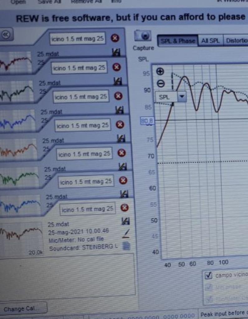

TheJio Inviato 11 Giugno 2021 Condividi Inviato 11 Giugno 2021 Dopo di che con REW collega iL sistema box/DRIVER (costruito) è misura limpedenza. Puoi mettere o togliere assorbente a seconda della risposta in frequenza la dove ti serve. Link al commento https://melius.club/topic/2109-aggiungendo-1-woofer-di-quanto-aumenta-la-sensibilit%C3%A0/page/2/#findComment-116166 Condividi su altri siti Altre opzioni di condivisione...

AlfonsoD Inviato 13 Giugno 2021 Autore Condividi Inviato 13 Giugno 2021 Sto pensando ad un allineamento con woofer passivo, magari un 12" Che dovrebbe essere più o meno equivalente alla superficie dei due 8" (Abbondanti) che utilizzo. Non ho esperienza nel campo però, non so esattamente a quali parametri guardare se non alla Fs che dovrebbe essere il più bassa possibile e sicuramente più bassa dei woofer utilizzati. Link al commento https://melius.club/topic/2109-aggiungendo-1-woofer-di-quanto-aumenta-la-sensibilit%C3%A0/page/2/#findComment-118165 Condividi su altri siti Altre opzioni di condivisione...
AlfonsoD Inviato 13 Giugno 2021 Autore Condividi Inviato 13 Giugno 2021 Il 11/6/2021 at 13:55, TheJio ha scritto: uno " schizzo " del sistema box/driver lo farei su vituixcad.. anche per limpedenza e fase che a seconda del carico e l 'assorbente e volume inserito CAMBIA sia la risposta che la sensibilità. Anche horesp non ne niente male. Le simulazioni lasciano il tempo che trovano. Soprattutto per chi le fa con i parametri dichiarati dai costruttori. Nel mio caso, woofer scan speak 22w8847T00, la fs è 8-10hz più alta e gli altri parametri sono sfalsati più o meno uguale... Alla costruzione del box mi sono ritrovato con circa 40lt simulati, che avevo ridotto di un 10% ed aggiunto assorbente. Il risultato era bello a vedersi, ma alla prova dei fatti, ho dovuto aumentare il litraggio e togliere più di metà dell'assorbente per non "spegnere" Il woofer, ed anche l'accordo è stato alzato (reflex). Ergo: preferisco provare praticamente quando ho già gli altoparlanti piuttosto che una simulazione che può portare fuori strada. Link al commento https://melius.club/topic/2109-aggiungendo-1-woofer-di-quanto-aumenta-la-sensibilit%C3%A0/page/2/#findComment-118237 Condividi su altri siti Altre opzioni di condivisione...
