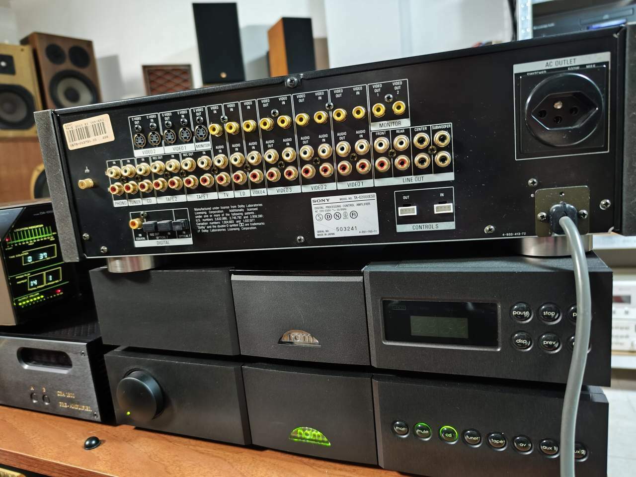

@nuvola74 In allegato la foto del tuo pre, a destra le due RCA nere che andranno collegate ai due ingessi Line-IN L ed R del subwoofer con una normale coppia di cavi RCA. Non ti serve il cavo ad Y.
Se leggi sulla sinistra, la fila delle prese RCA in alto di colore bianco sono per il canale sinistro e la fila degli RCA in basso di colore rosso per il canale destro, come da standard, deduco che gli RCA del per il subwoofer e per il canale centrale siano neri in quanto si tratta di segnale monofonico e di fatto è come avere prese in parallelo per i canali sinistro e destro..

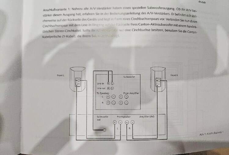

23 minuti fa, nuvola74 ha scritto:
Ho anche trovato il manuale del sub che conferma tutto
Conferma che ti serve il cavo ad Y se il pre ha una sola uscita, ma tu ne hai due per i due canali.
Ad ogni modo collegare con una coppia di cavi RCA i canali sinistro e destro dal pre al subwoofer, oppure uno dei due canali dal pre ai due canali canali del subwoofer con un cavo ad Y è la stessa cosa.

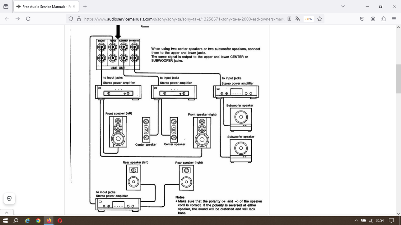

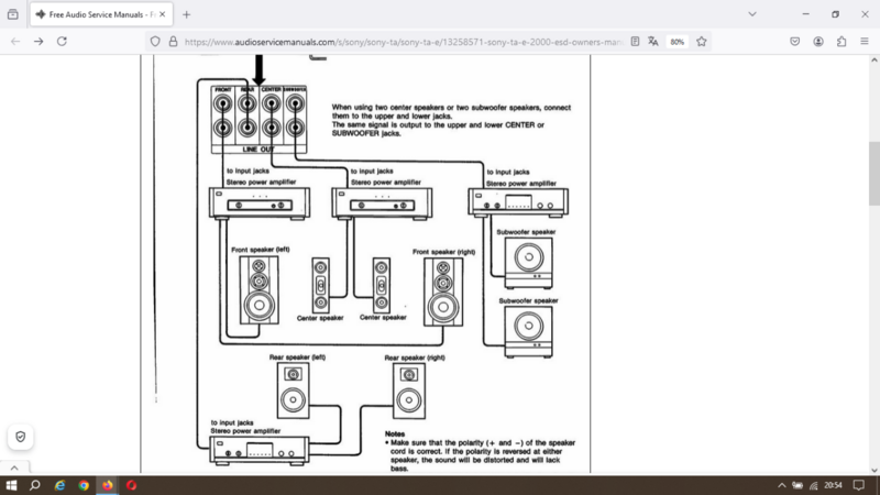

Questo è lo schema tratto dal manual services del Sony ta-e2000 dal quale si evince che i quattro rca neri posti nel comparto line out sono concepiti per essere usati singolarmente per utilizzare sia due canali centrali che due subwoofer. Personalmente se avessi un solo subwoofer mi atterrei come indica la casa ad utilizzare comunque un unico rca del pre.
