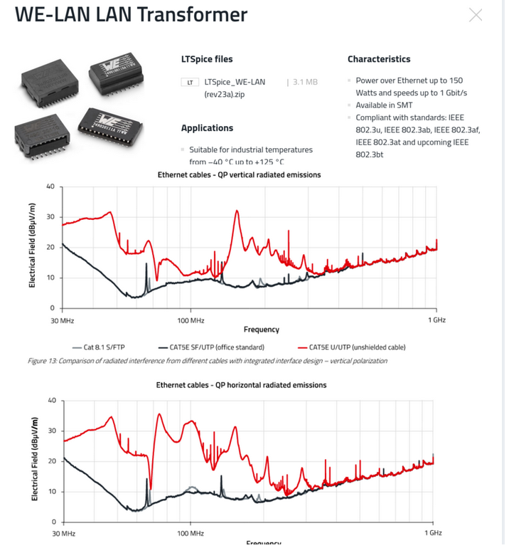

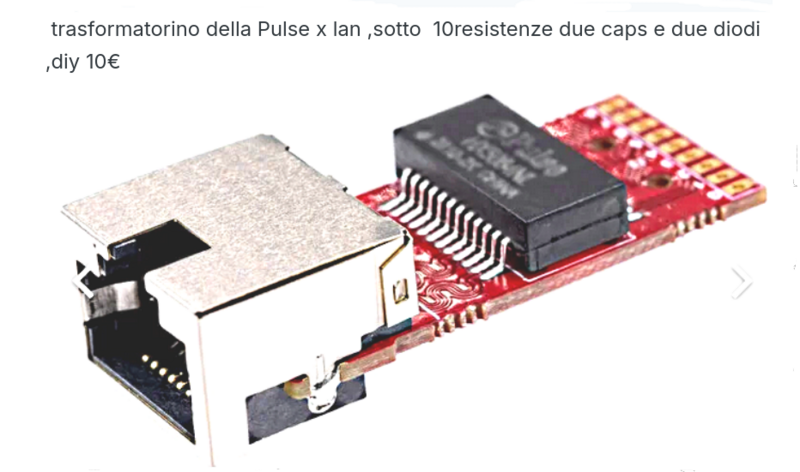

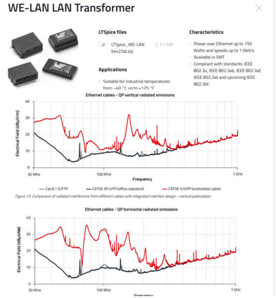

non e' assolutamente vero tante'  che i disturbi sia della lan che usb meglio  filtrarli tramite trasformatorino o isolatori attivi !!
La usb puo' solo ambire ad eugualiare la I2S visto che e' un passaggio in piu !! ha solo la comodità della distanza  nel caso di un pc separato e' dal 2007 che arranca,ma se hai la sorgente nello stesso tavolino I2S tutta la vita
(usb stesso traformatorino)

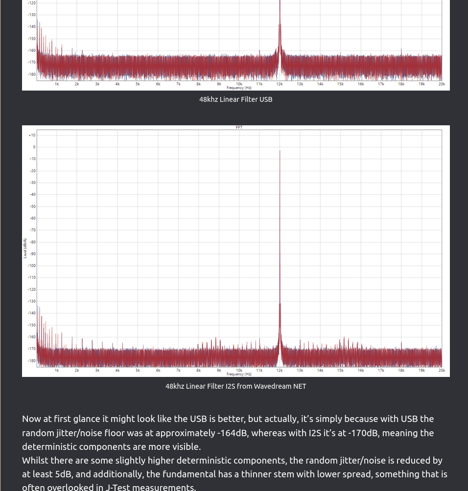

Gustavino, che tanto stimo, purtroppo è in errore perché ad esempio in ultimo dimentica che le interfacce ethernet sono Galvanicamente Isolate e USB non compete con I2s perché non deve estrarre nessun clock dal file audio, mentre la separazione del clock in I2S è operata già a monte nella sorgente digitale.
A questo devi aggiungere che, come ho spiegato e come troverai scritto in letteratura, che è un collegamento per cui non sono stati previsti né cavi e né adattamenti e che ognuno si arrangia alla meglio.
Te la rimetto visto che le chiacchere stanno a ZERO
Ps GoldenSound capisce ,non come altro...!

Vedo due situazioni,  una migliore di un'altra, ma tutte e 2 a livelli  che nessuno al mondo può sentire.
Ma scusate tanto...quegli spikes che si vedono sui grafici a che livello sono? Per capire se è una cosa solo strumentale, quanto sono sotto la soglia di udibilità, per dare un senso ad una cosa che potrebbe non averne, magari...
