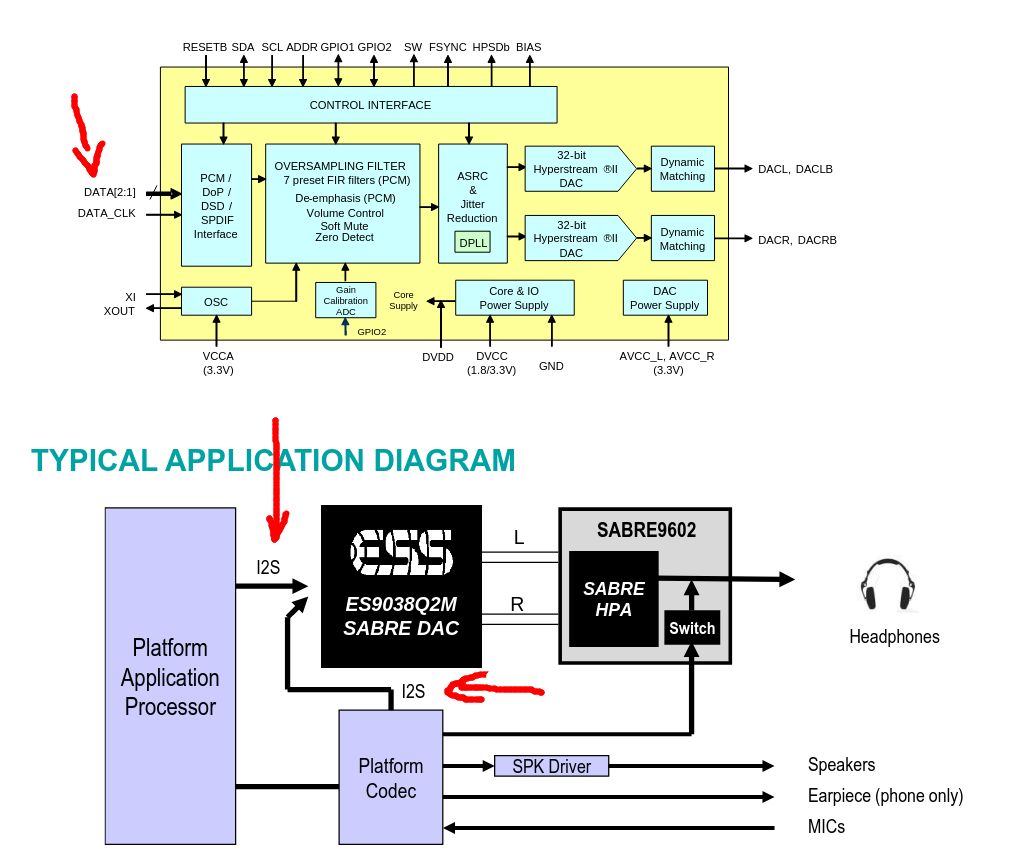

sotto hai la spiegazione basta leggere , questo dimostra che la usb non e' superiore alla I2s ,fine della storia, anzi  il contrario tecnicamente ,come tutte le cose bisogna saperle fare
la usb richiede una buona interfaccia una buona alimentazione etc ,in i2s entri diretto al dac
Sisi lo so che la I2S è il bus di comunicazione nativo tra chip, anzi anche a me piacerebbe bypassare la USB...ma mi sto accorgendo che in pratica sarebbe come cambiare i connettori al cavo RCA...femtodifferenze effimere che alla fine mi fanno preferire la comodità di 50cm di cavo USB e amen...

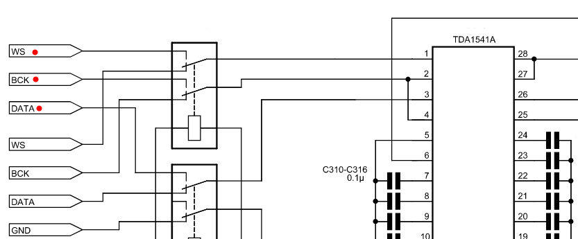

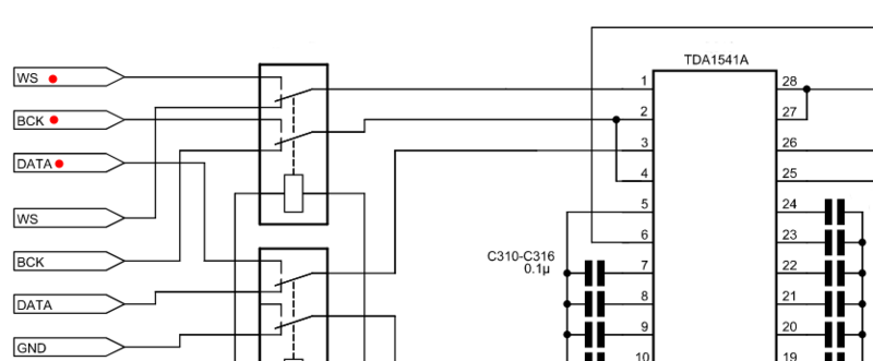

mi sa che non ci sei proprio ,cosa pensi che ci sia nella interfaccia usb ? secondo te cosa sono quei due cosini quadrati ? non saranno mica dei clock ?!:classic_smile: e non saranno mica dei segnali I2s in uscita ?
Screenshot 2024-08-26 at 14-23-53 img2023.jpg (JPEG Image 2906 × 2634 pixels) — Scaled (35%).png
La sorgente I2s ,(banalmente anche Raspberry)  me  la piazzo sopra con un cavetto su misura ed entro direttamente nel dac qualunque esso sia, fine della storia ...(1541 in foto )
-niente interfaccia usb
-niente alimentatore dedicato
-niente driver software
Ora i controller usb sono ottimi ma negli ultimi 15anni hanno dato un marea di problemi dal bus 5volt , link simmetrico ,clock scarsi ,problemi di installazione a non finire etc
La meccanica @veidt puo dialogare con altri protocolli ,la Philips  usava anche con  il 1541 il Simultaneous data mode con prestazioni nettamente superiori
