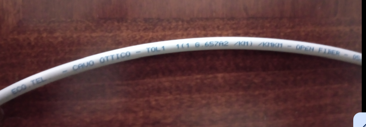

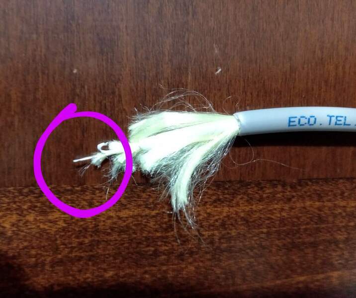

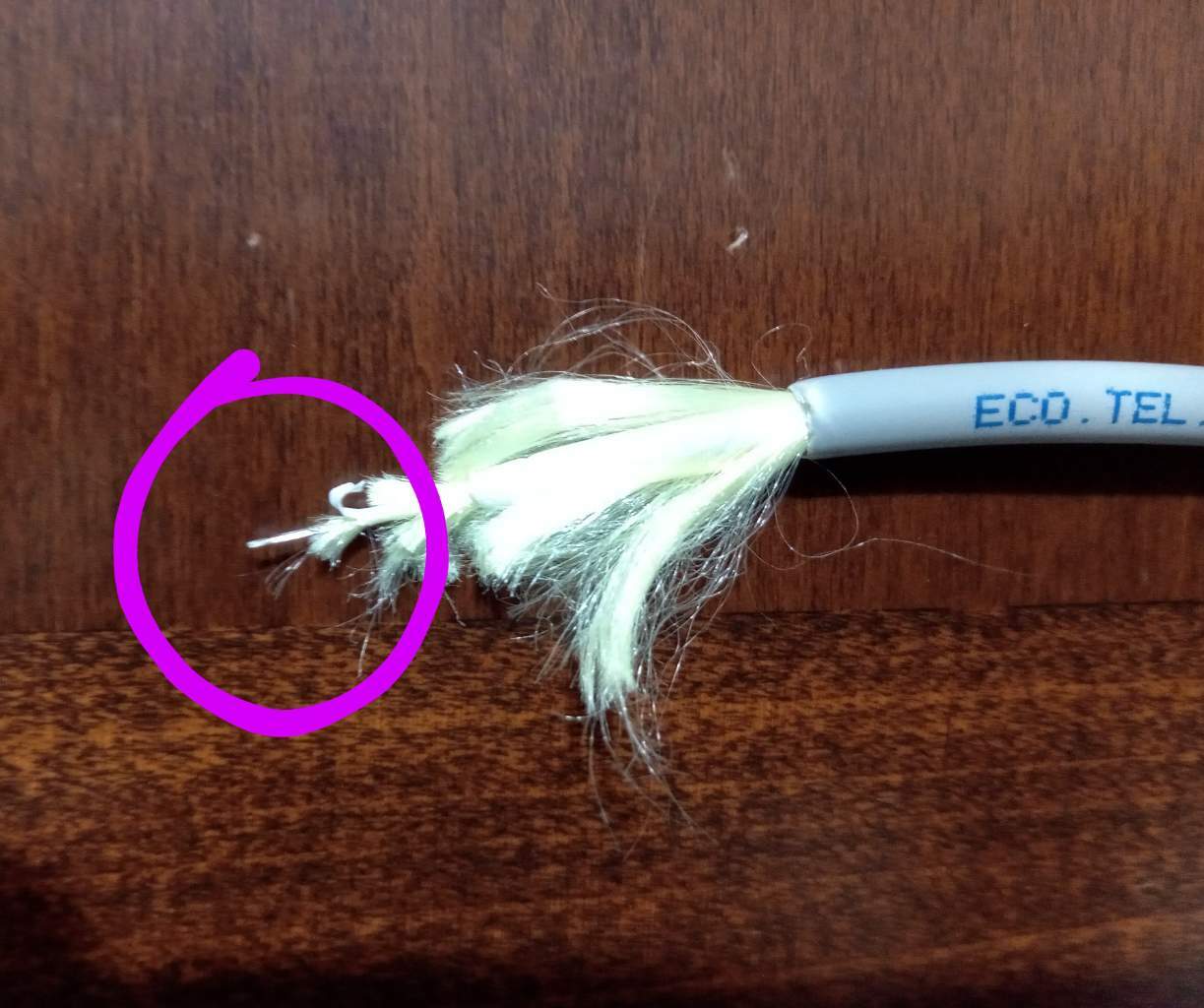

jackreacher Inviato 23 Settembre 2024 Condividi Inviato 23 Settembre 2024 40 minuti fa, Gustavino ha scritto: @jackreacher sono in fibra di vetro ,permettono di arrivare piu lontano ed avere meno perdite... , nei ricevitori e' specificato il jitter a seconda dell indice di riflessione della luce nel cavo .... Non voglio insistere, però i cavi passati per le strade e dentro le case mi sa che sono in semplicissimi polimeri plastici. Allego foto di un pezzettino che ho a casa, open fiber. Link al commento https://melius.club/topic/21208-su-dac-esterno-meglio-collegare-cavo-coassiale-od-ottico/page/2/#findComment-1304160 Condividi su altri siti Altre opzioni di condivisione...

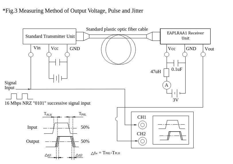

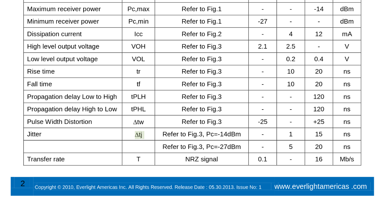

Gustavino Inviato 23 Settembre 2024 Condividi Inviato 23 Settembre 2024 2 hours ago, jackreacher said: Non voglio insistere, però i cavi passati per le strade e dentro le case mi sa che sono in semplicissimi polimeri plastici. Allego foto di un pezzettino che ho a casa, open fiber. Ben poco c'entra con il tuo Toslink che ha un miserello led per trasmettere , puoi fartelo anche in casa.... e' evidente che più segnale(receiver power) gli arriva e meno Jitter il ricevitore Toslink ha ,dal datasheet puoi ben vedere la differenza tra 14 e 27dbm ne hai 5volte di piu' tipicamente Link al commento https://melius.club/topic/21208-su-dac-esterno-meglio-collegare-cavo-coassiale-od-ottico/page/2/#findComment-1304250 Condividi su altri siti Altre opzioni di condivisione...
jackreacher Inviato 23 Settembre 2024 Condividi Inviato 23 Settembre 2024 1 ora fa, Gustavino ha scritto: Ben poco c'entra con il tuo Toslink che ha un miserello led per trasmettere , puoi fartelo anche in casa.... Non capisco dove vuoi andare a parare quando ti riferisci al "mio toslink" da 5€ (che funziona perfettamente come uno da 100€) , comunque siamo andati ot e prima che questo thread venga sospeso, la chiudo qui. Link al commento https://melius.club/topic/21208-su-dac-esterno-meglio-collegare-cavo-coassiale-od-ottico/page/2/#findComment-1304311 Condividi su altri siti Altre opzioni di condivisione...

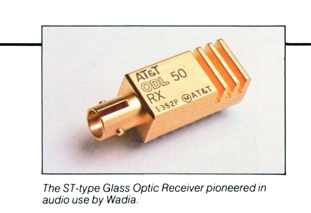

Gustavino Inviato 23 Settembre 2024 Condividi Inviato 23 Settembre 2024 @jackreacher non in quanto tuo tuo , ma come interfaccia Toslink che nulla a che fare con openfiber che usa trasmettitori completamente diversi Wadia usava la fibra e tramettitori di AT&T 1 Link al commento https://melius.club/topic/21208-su-dac-esterno-meglio-collegare-cavo-coassiale-od-ottico/page/2/#findComment-1304362 Condividi su altri siti Altre opzioni di condivisione...
