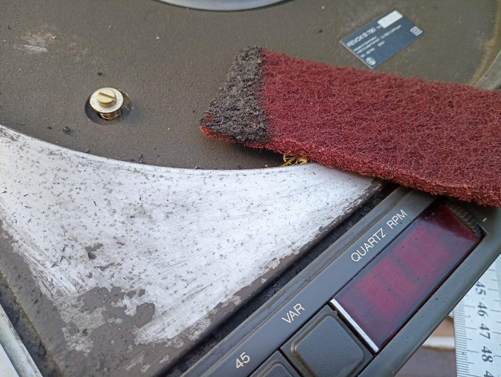

È da un po' che devo sverniciare un B790 funzionante al 95% ma reso orrendo dal famoso Nextel, la tipica vernice usata da Revox che col tempo si deteriora. Forse ho trovato la ricetta giusta: ho visto che qualcuno usa l'alcool denaturato con uno spazzolino da denti. L'alcool come solvente funziona, ma con lo spazzolino ci vorrebbero tre mesi per sverniciare un B77! Funziona molto meglio lo Scotch Brite o un surrogato come quello che ho io, gradazione 320.

Sembra però che potresti farlo; sempre al thread linkato qui sopra, si legge che il produttore ha cambiato la formula e pare che il problema non si presenti più.

@Massimiliano S. Se il materiale sotto il nextel é alluminio prima di provvedere alla riverniciatura sarebbe opportuno trattare l'alluminio con il trattamento galvanico di Alodine 1200 onde evitare soffiature dell'alluminio: ho verniciato a polveri una griglia in alluminio (presumo Peralumann 25) e dopo 10 anni si sono evidenziate delle soffiature con escrescenze simili alla ruggine sull'acciaio
