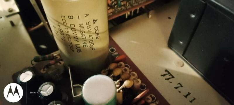

Akla Inviato 13 Agosto 2024 Condividi Inviato 13 Agosto 2024 Il condensatore da 4700 microfarad 56 volt ha probabilmente 3 terminali A positivo negativo ed un terzo B siglato dummy load sono convinto che sia un semplice terminale di ancoraggio oppure no?;!dite voi grazie Link al commento https://melius.club/topic/21229-dummy-load-electrolitic-capacitor/ Condividi su altri siti Altre opzioni di condivisione...
drpaolo Inviato 13 Agosto 2024 Condividi Inviato 13 Agosto 2024 Si, il dummy lug dovrebbe essere l'ancoraggio, non collegato alle armature. Link al commento https://melius.club/topic/21229-dummy-load-electrolitic-capacitor/#findComment-1269657 Condividi su altri siti Altre opzioni di condivisione...
Akla Inviato 13 Agosto 2024 Autore Condividi Inviato 13 Agosto 2024 28 minuti fa, drpaolo ha scritto: Si, il dummy lug dovrebbe essere l'ancoraggio, non collegato alle armature. Lo immaginavo. Dato che e il filtro di alimentazione. Di un marantz 2216. Dove posso trovare un sostituto di pari qualità l originale e un 4700 56volt 85gradi.alimentala sezione tuner.stadio finali E un Mitsubishi. O matsushita In origine dalla sigla a triangolo.. Link al commento https://melius.club/topic/21229-dummy-load-electrolitic-capacitor/#findComment-1269660 Condividi su altri siti Altre opzioni di condivisione...

Akla Inviato 14 Agosto 2024 Autore Condividi Inviato 14 Agosto 2024 7 ore fa, BEST-GROOVE ha scritto: hai provato a cercare tra le proposte di RS, Digikey, Mouser, Tme? Purtroppo passa tutto s dopo la buriana ferragostana...quando si accende la tensione e bassa sulle lampadine poi sale. E sintonizzando una stazione di sente una leggera distorsione sui bassi. Come se modulasse insieme al segnale degli Spike di alternata sintomo della fine del filtro da 4700 mf.. Link al commento https://melius.club/topic/21229-dummy-load-electrolitic-capacitor/#findComment-1269815 Condividi su altri siti Altre opzioni di condivisione...

Akla Inviato 14 Agosto 2024 Autore Condividi Inviato 14 Agosto 2024 1 minuto fa, BEST-GROOVE ha scritto: Intanto cerca e vedi cosa di compatibile trovi, sappi che RS è la meno esosa in fatto di s.s. Ok ma devo misurare bene il passo.pin oit Diversamente il condensatore resta sollevato ed è un lavoro che non mi piace Link al commento https://melius.club/topic/21229-dummy-load-electrolitic-capacitor/#findComment-1269822 Condividi su altri siti Altre opzioni di condivisione...
Akla Inviato 14 Agosto 2024 Autore Condividi Inviato 14 Agosto 2024 1 minuto fa, drpaolo ha scritto: Vuoi roba buona (dal punto di vista audio) e che funzioni bene o solo roba che funzioni bene ? Il 4700 e il filtro dia per i finali sia per la sezione tuner. Deve essere perfetto perché da un semplice condensatore si pregiudica l intero funzionamento. Del 2016 Link al commento https://melius.club/topic/21229-dummy-load-electrolitic-capacitor/#findComment-1269824 Condividi su altri siti Altre opzioni di condivisione...
Moderatori BEST-GROOVE Inviato 14 Agosto 2024 Moderatori Condividi Inviato 14 Agosto 2024 4 minuti fa, Akla ha scritto: Ok ma devo misurare bene il passo.pin oit i Ad oggi i condensatori a parità di capacità e voltaggio sono molto più piccoli rispetto a quelli di decenni fa, io per non impazzire o piegare i piedini in modo anomalo prendo condensatori con tensioni più alte in modo da avere un passo maggiore e il più delle volte risolvo. Link al commento https://melius.club/topic/21229-dummy-load-electrolitic-capacitor/#findComment-1269825 Condividi su altri siti Altre opzioni di condivisione...
Akla Inviato 14 Agosto 2024 Autore Condividi Inviato 14 Agosto 2024 52 minuti fa, BEST-GROOVE ha scritto: i Ad oggi i condensatori a parità di capacità e voltaggio sono molto più piccoli rispetto a quelli di decenni fa, io per non impazzire o piegare i piedini in modo anomalo prendo condensatori con tensioni più alte in modo da avere un passo maggiore e il più delle volte risolvo. Fai bene infatti avevo pensato ad un 65 volt lavoro se non 100 volt. Si avvicinano alle dimensioni dell originale Leggevo su dyaudio che l'alimentatore del 2216. Dopo 40 Ann fa rifatto completamente in quanto i matsushita electrolitic vanno a zero completamente. Da lì sfarfallio distorsione hum e tutto e di più. Rimando tutto a dopo ferragosto. Link al commento https://melius.club/topic/21229-dummy-load-electrolitic-capacitor/#findComment-1269828 Condividi su altri siti Altre opzioni di condivisione...
corrado Inviato 14 Agosto 2024 Condividi Inviato 14 Agosto 2024 Per mantenere l'originalità estetica puoi svuotare il vecchio condensatore e usarlo come contenitore per il nuovo visto che sarà più piccolo, alcuni lo fanno. 1 Link al commento https://melius.club/topic/21229-dummy-load-electrolitic-capacitor/#findComment-1269884 Condividi su altri siti Altre opzioni di condivisione...
drpaolo Inviato 14 Agosto 2024 Condividi Inviato 14 Agosto 2024 Io consiglierei questo condensatore qui, di marca KEMET, se ci sta come dimensioni e passo: ALP22A472DD100 (Kemet Part number) ; 80-ALP22A472DD100 ( codice Mouser ). Appartiene ad una linea di condensatori nati per l'audio, settore in cui Kemet sfruttava un brevetto interessantissimo. C'è probabilmente un Cornell Dubilier migliore (301472U063JS2 Manufacturer's code) che ha i tre piedini, ma viene venduto a lotti di 200. Tra i condensatori di elevata capacità e di elevata tensione di lavoro consiglio queste due marche, per uso audio. A capacità o a tensioni di lavoro minori, consiglio i Panasonic (ex Matsushita Electric) della serie FC; costano molto poco e vanno molto bene (sono poco audiofili). (I miei cassettini di laboratorio li ho riempiti con i Panasonic FC, per le riparazioni). Link al commento https://melius.club/topic/21229-dummy-load-electrolitic-capacitor/#findComment-1270294 Condividi su altri siti Altre opzioni di condivisione...
drpaolo Inviato 14 Agosto 2024 Condividi Inviato 14 Agosto 2024 Il problema è che tutta l'elettronica si sta convertendo per il funzionamento ad impulsi, dai dispositivi finali, che hanno curve inadatte all'uso audio ai condensatori, che hanno ESR troppo basse (tipo il Cornell Dubiler citato, che però ha altre caratteristiche molto positive)... Link al commento https://melius.club/topic/21229-dummy-load-electrolitic-capacitor/#findComment-1270302 Condividi su altri siti Altre opzioni di condivisione...
Akla Inviato 15 Agosto 2024 Autore Condividi Inviato 15 Agosto 2024 15 ore fa, drpaolo ha scritto: Io consiglierei questo condensatore qui, di marca KEMET, se ci sta come dimensioni e passo: ALP22A472DD100 (Kemet Part number) ; 80-ALP22A472DD100 ( codice Mouser ). Appartiene ad una linea di condensatori nati per l'audio, settore in cui Kemet sfruttava un brevetto interessantissimo. C'è probabilmente un Cornell Dubilier migliore (301472U063JS2 Manufacturer's code) che ha i tre piedini, ma viene venduto a lotti di 200. Tra i condensatori di elevata capacità e di elevata tensione di lavoro consiglio queste due marche, per uso audio. A capacità o a tensioni di lavoro minori, consiglio i Panasonic (ex Matsushita Electric) della serie FC; costano molto poco e vanno molto bene (sono poco audiofili). (I miei cassettini di laboratorio li ho riempiti con i Panasonic FC, per le riparazioni). Grazie. Link al commento https://melius.club/topic/21229-dummy-load-electrolitic-capacitor/#findComment-1270603 Condividi su altri siti Altre opzioni di condivisione...
