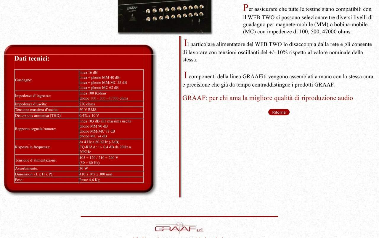

Da gentilissimo utente forum mi è stato ceduto questo bel preamplificatore.
Apro questo thread in quanto esiste una leva interna a 3 posizioni per testine
1. MM
2. MM/MC
3. MC.
Avendo io una Audio Technica OC9xml (0,4mv di uscita) non ho ben capito quale delle 3 posizioni utilizzare
1. impedenza 100ohm
2. impedenza 47kohm
3. 500ohm.
Io ho ragionato così: seleziono l’impedenza più bassa in quanto la mia uscita è più bassa … però mentre per le parti linea ascolto (con efficientissime klipschorn e Adcom GFA 555 da 200w) con il volume a ore 9 circa, con il giradischi devo alzare a ore 14-15 per un volume medio alto.
Sbaglio qualcosa?
Qualcuno conosce la posizione corretta?
Per il resto, dopo 1 giorno di ascolti, sono estremamente contento del pre, che ha un suono veramente corretto, a mio avviso..
Grazie a chi saprà dare informazioni

22 minuti fa, Cano ha scritto:
@gorillone si no guadagna molto e sarebbe meglio una testina con un'uscita più alta
Io comunque avevo proprio la oc9 e preferivo 500 ohm visto che non è un mostro di velocità
Con le mm va invece davvero benissimo
Forse, però, regolandola su 500ohm, il guadagno è inferiore
https://melius.club/topic/21231-graafiti-wbt-two/#findComment-1269771
@Coltr@ne
50 minuti fa, Coltr@ne ha scritto:
Su hi fi engine c'è il manuale scaricabile, foto in rete chiare, poco chiaro, devi scegliere il guadagno high che avrà il minimo di impedenza, un po basso per la tua
Ho il manuale pdf in italiano, ma non è che si capisca bene.
Dice che ci sono 3 posizioni, ma non dice quale sia quella con massimo guadagno, purtroppo.
Grazie
