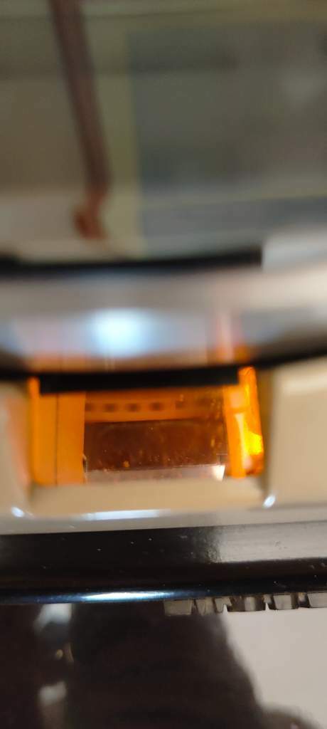

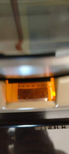

what Inviato 19 Agosto 2024 Condividi Inviato 19 Agosto 2024 Credo sia arrivato il tempo per la sostituzione.Il colore giallo ambrato e poco intenso mi fa pensare ad un decadimento,eppure ha solo una sessantina di anni Ho dei dubbi sulle caratteristiche elettriche,110 o 220 volt,3 watt o 5.In rete non ho trovato nulla come riferimento,ma credo questa si possa avvicinare,chiedo ad esperti. Link al commento https://melius.club/topic/21288-lampada-strobo-thorens-td-124-1%C2%B0-serie/ Condividi su altri siti Altre opzioni di condivisione...

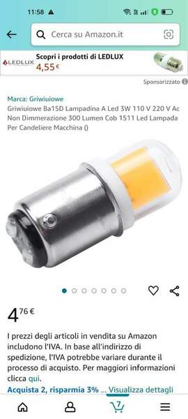

what Inviato 19 Agosto 2024 Autore Condividi Inviato 19 Agosto 2024 2 ore fa, Bazza ha scritto: http://www.audiosilente.com/ricambi-per-giradischi-thorens-td-124-td-135-td-184-td-121-td-224-lampadina-strobo-per-thorens-124.html Simone le ha terminate già da qualche anno,ero da lui per acquistare una puleggia per il 124 e gli chiesi della lampada.Mi disse di cercare il modello xxx e il voltaggio,ma a distanza di tempo non ricordo esattamente tutto,solo che è alimenteta a 110 volt e che anche se di difficile la reperibilità,acquistabile con pochi spiccioli.Chi la vende a 30 € è chiaro che ci specula sopra 1 ora fa, lucaz78 ha scritto: @what quella che hai postato sopra è a led? Si,è maledettamente a Led ma sono contrario alla sostituzione con lampade a Led nei confronti del classico bulbo ad incandescenza,sempre per il fatto di preferire il progetto originale nel caso di interventi su apparecchi Vintage.Comunque la stessa lampada si trova su Aliexpress ma il costo della spedizione scoraggia l'acquisto a favore di Amazon. 1 ora fa, lucaz78 ha scritto: Mi verrebbe l'idea di cercare da chi vende ricambi per vecchie macchine da cucire. Che dite? In effetti ha trovato qualche annuncio ,anche su Aliexpress,che le indica come ricambi per macchine da cucire. Link al commento https://melius.club/topic/21288-lampada-strobo-thorens-td-124-1%C2%B0-serie/#findComment-1274262 Condividi su altri siti Altre opzioni di condivisione...

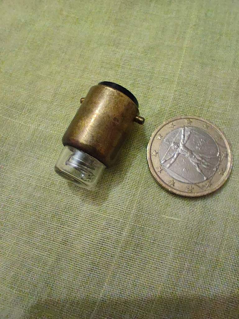

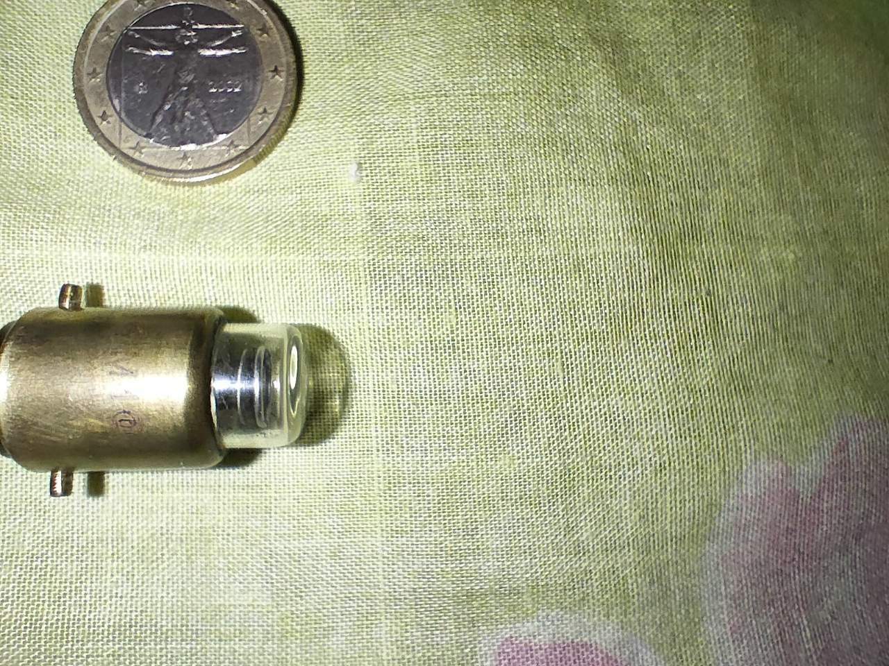

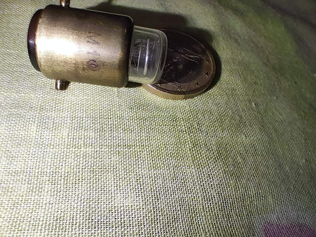

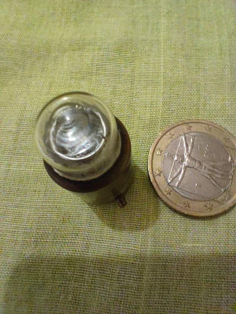

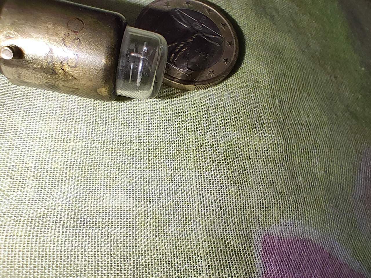

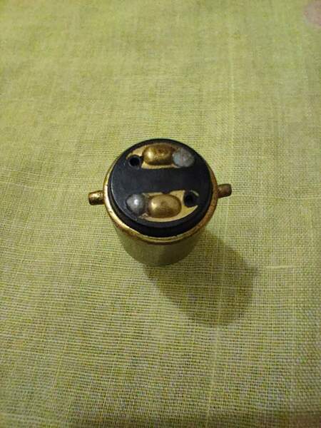

what Inviato 19 Agosto 2024 Autore Condividi Inviato 19 Agosto 2024 Questa l' originale appena smontata,Osram M1... Link al commento https://melius.club/topic/21288-lampada-strobo-thorens-td-124-1%C2%B0-serie/#findComment-1274344 Condividi su altri siti Altre opzioni di condivisione...

lucaz78 Inviato 19 Agosto 2024 Condividi Inviato 19 Agosto 2024 @what quella che hai messo sopra, di amazon, è da 3w. L'originale sarebbe da 1w. Non sarà troppo luminosa? Link al commento https://melius.club/topic/21288-lampada-strobo-thorens-td-124-1%C2%B0-serie/#findComment-1274366 Condividi su altri siti Altre opzioni di condivisione...
lucaz78 Inviato 19 Agosto 2024 Condividi Inviato 19 Agosto 2024 Comunque puoi mettere il link che non riesco a trovarla su amazon? Link al commento https://melius.club/topic/21288-lampada-strobo-thorens-td-124-1%C2%B0-serie/#findComment-1274373 Condividi su altri siti Altre opzioni di condivisione...
what Inviato 19 Agosto 2024 Autore Condividi Inviato 19 Agosto 2024 12 minuti fa, lucaz78 ha scritto: Comunque puoi mettere il link che non riesco a trovarla su amazon? Griwiuiowe Ba15D Lampadina A Led 3W 110 V 220 V Ac Non Dimmerazione 300 Lumen Cob 1511 Led Lampada Per Candeliere Macchina () https://amzn.eu/d/c5Q5rYc Link al commento https://melius.club/topic/21288-lampada-strobo-thorens-td-124-1%C2%B0-serie/#findComment-1274395 Condividi su altri siti Altre opzioni di condivisione...
lucaz78 Inviato 19 Agosto 2024 Condividi Inviato 19 Agosto 2024 Ci do un'occhiata, grazie. Mi resta solo il dubbio sulla diversa potenza e luminosità. Il prezzo sarebbe ottimo. Link al commento https://melius.club/topic/21288-lampada-strobo-thorens-td-124-1%C2%B0-serie/#findComment-1274401 Condividi su altri siti Altre opzioni di condivisione...
lucaz78 Inviato 19 Agosto 2024 Condividi Inviato 19 Agosto 2024 In pratica la stessa lampadina led che dalla Cina si trova a 2,50 euro, sulla baia la vendono a 20 euro + spedizione. Ci studio un pochino, poi per pochi euro il tentativo lo potrei fare. Sono d'accordo nel mantenere il più possibile l'originalità del td124, ma queste vecchie lampade sono fuori produzione da anni. Prima o poi ci si dovrà adeguare. Link al commento https://melius.club/topic/21288-lampada-strobo-thorens-td-124-1%C2%B0-serie/#findComment-1274459 Condividi su altri siti Altre opzioni di condivisione...
