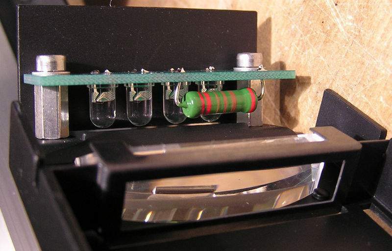

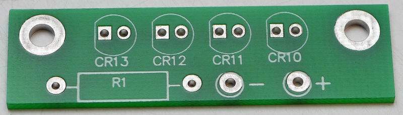

ferdydurke Inviato 20 Agosto 2024 Condividi Inviato 20 Agosto 2024 11 ore fa, Bazza ha scritto: led però essendo un diodo non dovrebbe pulsare Il led va benissimo, ho sostituito la lampada strobo sul teorema td125 con led tramite una restenza adeguata e va senza problemi 1 1 Link al commento https://melius.club/topic/21288-lampada-strobo-thorens-td-124-1%C2%B0-serie/page/2/#findComment-1274750 Condividi su altri siti Altre opzioni di condivisione...
ediate Inviato 23 Agosto 2024 Condividi Inviato 23 Agosto 2024 @ferdydurke strano, avrei scommesso anche io che non avrebbe funzionato (il led non pulsa a 50-60Hz come le lampade ad incandescenza). Meglio così, ne so una di più… 👍 Link al commento https://melius.club/topic/21288-lampada-strobo-thorens-td-124-1%C2%B0-serie/page/2/#findComment-1277685 Condividi su altri siti Altre opzioni di condivisione...
what Inviato 29 Agosto 2024 Autore Condividi Inviato 29 Agosto 2024 Il 20/08/2024 at 08:07, ferdydurke ha scritto: Il led va benissimo, ho sostituito la lampada strobo sul teorema td125 con led tramite una restenza adeguata e va senza problemi Sarebbe utile sapere a cosa serva la resistenza,se va applicata in ogni caso per adeguare la lampada elettricamente o cos'altro. Link al commento https://melius.club/topic/21288-lampada-strobo-thorens-td-124-1%C2%B0-serie/page/2/#findComment-1282501 Condividi su altri siti Altre opzioni di condivisione...
ferdydurke Inviato 29 Agosto 2024 Condividi Inviato 29 Agosto 2024 La resistenza causa una caduta di tensione in modo da poter alimentare correttamente i 4 diodi. Ti lascio un paio di foto, alcuni anni fa il pcb era in vendita su ebay. Riprodurlo sarebbe molto semplice. Link al commento https://melius.club/topic/21288-lampada-strobo-thorens-td-124-1%C2%B0-serie/page/2/#findComment-1282512 Condividi su altri siti Altre opzioni di condivisione...

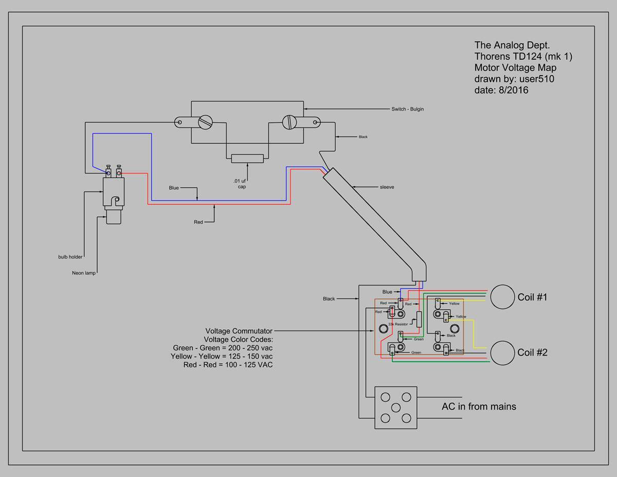

lucaz78 Inviato 29 Agosto 2024 Condividi Inviato 29 Agosto 2024 @ferdydurke nel td 124 c'è una resistenza, ma una sola lampada collegata ad essa. Se dopo riesco metto le schema elettrico. Forse per ridurre la tensione, visto che il giradischi è impostato su 220v ma la lampada è da 110. Link al commento https://melius.club/topic/21288-lampada-strobo-thorens-td-124-1%C2%B0-serie/page/2/#findComment-1283126 Condividi su altri siti Altre opzioni di condivisione...
lucaz78 Inviato 29 Agosto 2024 Condividi Inviato 29 Agosto 2024 lo schema è questo. La resistenza è al centro del commutatore di tensione, collegata al cavetto di colore rosso. Link al commento https://melius.club/topic/21288-lampada-strobo-thorens-td-124-1%C2%B0-serie/page/2/#findComment-1283283 Condividi su altri siti Altre opzioni di condivisione...

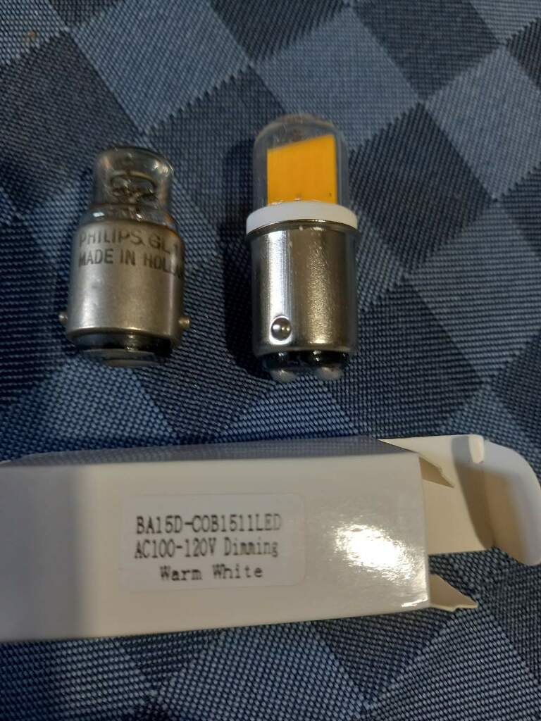

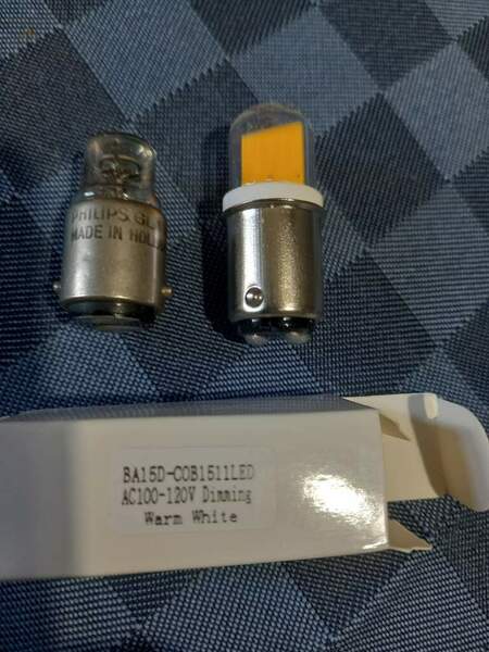

Questo è un messaggio popolare. lucaz78 Inviato 1 Settembre 2024 Questo è un messaggio popolare. Condividi Inviato 1 Settembre 2024 lampada sostituita con successo con la cinese led da 4 euro. metto il link del prodotto anche se al momento sembra esaurito,ma sicuramente si trovano da altri venditori. https://it.aliexpress.com/item/1005006386042144.html?spm=a2g0o.order_list.order_list_main.5.72f53696BukKEf&gatewayAdapt=glo2ita Mi raccomando il voltaggio 110v, potenza 3w al massimo (l'originale philips che avevo era da 1w, ma non ho trovato niente sotto i 3w in giro). vedo che ce ne sono molte da 110v 5W, ma potrebbero essere troppo potenti. Si dovrebbe provare. ho selezionato "wharm white", anche se essendo a led è più "luminosa" e meno "giallastra" della originale. Il corpo della lampadina è leggermente piu lungo,ma nessun problema nel montaggio. C'è spazio a sufficienza, basta rispettare le distanze indicate nel manuale del TD124. 3 1 Link al commento https://melius.club/topic/21288-lampada-strobo-thorens-td-124-1%C2%B0-serie/page/2/#findComment-1285912 Condividi su altri siti Altre opzioni di condivisione...

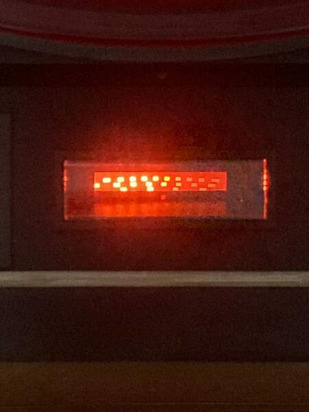

what Inviato 28 Ottobre 2024 Autore Condividi Inviato 28 Ottobre 2024 Il 12/09/2024 at 17:40, what ha scritto: Aggiornamento:Amazon perde i colpi,consegna ritardata più volte e tuttora non pervenuta risultando da giorni in sdoganamento.... Ho appena ordinato 2 lampade su Aliexpress,per questo motivo non ho ancora rilasciato un mio parere sull'oggeto in questione.Ho appurato comunque che le Cineserie vanno acquistate direttamente sul prorpio sito,finora sempre affidabile... @miguelantoniofernandez Dopo tante "pere pe zia", (cit Totò) soltanto una settimana fa ho sostituito la nuova lampada al 124.La luce è più intensa e di molto,ma comunque efficace seppure più "tozza" dell'originale.Per quanto riguarda il tuo 126,non so che tipo di lampada monta e le caratteristiche.tuttavia essendo più recente del 124 presumo non sia di difficile reperibilità.Se puoi smontala e verifica,o cerca in rete info a riguardo e facci sapere. PS: la lampada adatta al 124 in vendita sull'amazzonia è arrivata a costare esattamente il doppio rispetto ai giorni di Settembre,conviene Aliexpress...dove ne ho acquistate 2. Link al commento https://melius.club/topic/21288-lampada-strobo-thorens-td-124-1%C2%B0-serie/page/2/#findComment-1337742 Condividi su altri siti Altre opzioni di condivisione...

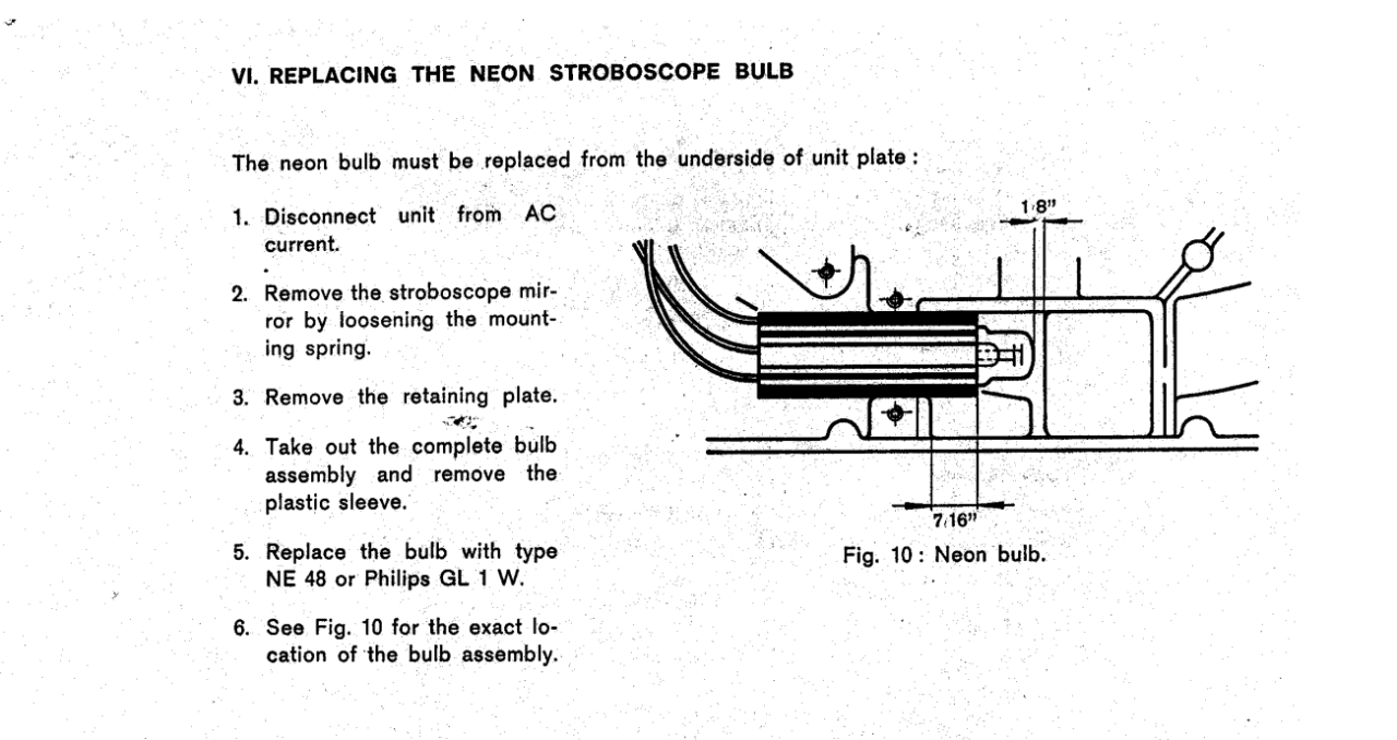

lucaz78 Inviato 28 Ottobre 2024 Condividi Inviato 28 Ottobre 2024 @what in effetti il corpo lampada è leggermente piu lungo e tozzo, ma c'è spazio per montarla senza problemi. L'originale era da 1 watt mentre quelle che ho preso io in cina sono da 3 watt. Per quello che costa va benissimo. Link al commento https://melius.club/topic/21288-lampada-strobo-thorens-td-124-1%C2%B0-serie/page/2/#findComment-1337748 Condividi su altri siti Altre opzioni di condivisione...

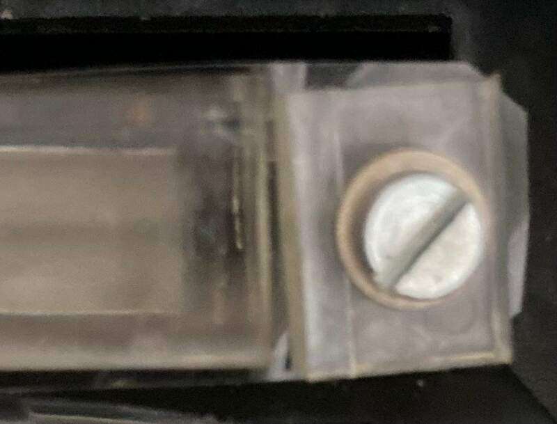

what Inviato 28 Ottobre 2024 Autore Condividi Inviato 28 Ottobre 2024 @miguelantoniofernandez Ho trovato questo,spero possa esserti di aiuto. https://www.vinylengine.com/turntable_forum/viewtopic.php?t=33262 per vedere l'interno e provare a verificare i contatti https://www.google.com/search?sca_esv=f9749d82eb8de094&sxsrf=ADLYWIJCFnJX6faPTOOO00NchLO_Cr5gHQ:1730134274212&q=lampada+strobo+thorens+126&tbm=vid&source=lnms&fbs=AEQNm0Be9hsxO5zOUoY5v2srYNPRIvTz_02aG-_CVE5t-hWDE1VEgRZgwAleAEAQCRBuIW6iPD3v_y5HG-TpwGdczjUsf0zGnlCfCwRVkxWskzOPew8exI2BOqhxYPfw8o2C4BbRY1ss1ufPRvVfyTbDEcDSE4PG_mk5ZA2BWlA0pX29ouz6q853ZKpalVutIzAPB2D9NvDM&sa=X&ved=2ahUKEwjL18-2xLGJAxV80wIHHc9yLC4Q0pQJegQIERAB&biw=1536&bih=703&dpr=1.25#fpstate=ive&vld=cid:d52df744,vid:4nA9nKtD4j4,st:0 Link al commento https://melius.club/topic/21288-lampada-strobo-thorens-td-124-1%C2%B0-serie/page/2/#findComment-1337758 Condividi su altri siti Altre opzioni di condivisione...
