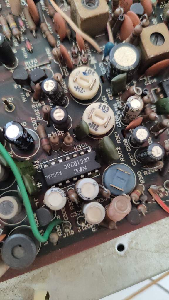

Akla Inviato 19 Agosto 2024 Condividi Inviato 19 Agosto 2024 Ci i sono 2 condensatori elettrolitici da 0.47 e 22 mf posti sui piedini dell integrato multiplexer di un marantz 2216. senza polarità ne la polarità sul circuito elettrico e stampato sono non polarizzati???? e si trovano ancora? Il part list riporta. Solo electrolitic capacitor Link al commento https://melius.club/topic/21290-condensatori-2216/ Condividi su altri siti Altre opzioni di condivisione...
Moderatori BEST-GROOVE Inviato 19 Agosto 2024 Moderatori Condividi Inviato 19 Agosto 2024 @Akla si potrebbero trovare ancora, fare una ricerca sui soliti siti di componentistica l'hai fatta? Link al commento https://melius.club/topic/21290-condensatori-2216/#findComment-1274535 Condividi su altri siti Altre opzioni di condivisione...
Akla Inviato 19 Agosto 2024 Autore Condividi Inviato 19 Agosto 2024 17 minuti fa, BEST-GROOVE ha scritto: @Akla si potrebbero trovare ancora, fare una ricerca sui soliti siti di componentistica l'hai fatta? Non trovo il o.47. Le dimensioni sullo stampato vsono da radiolina ovvero i componenti e lo spazio e irrisorio. On line sono di dimensioni eccessive. Il vero problema che sebbene abbia seguito le procedure di allineamento. Non va in stereo. O ..il multiplexer. O i condensatori sui piedini ma se sai altro dimmi .. Link al commento https://melius.club/topic/21290-condensatori-2216/#findComment-1274545 Condividi su altri siti Altre opzioni di condivisione...

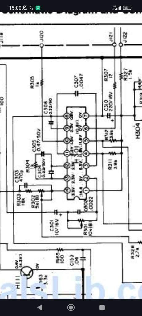

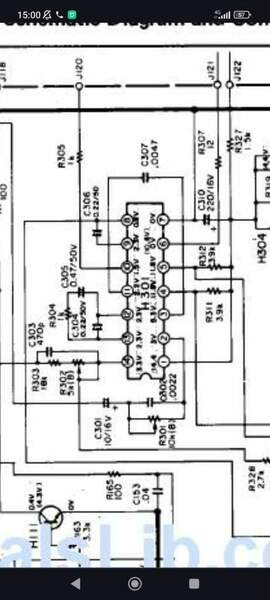

clane Inviato 20 Agosto 2024 Condividi Inviato 20 Agosto 2024 Akla, ti riferisci a C304-305 dello schema? Se si, il datasheet del HA1156 non riporta l'uso di elettrolitici. E' importante il loro valore, essendo parte del filtro passa basso. Polistirene sarebbe la prima scelta. Link al commento https://melius.club/topic/21290-condensatori-2216/#findComment-1275048 Condividi su altri siti Altre opzioni di condivisione...
Akla Inviato 20 Agosto 2024 Autore Condividi Inviato 20 Agosto 2024 3 ore fa, clane ha scritto: Akla, ti riferisci a C304-305 dello schema? Se si, il datasheet del HA1156 non riporta l'uso di elettrolitici. E' importante il loro valore, essendo parte del filtro passa basso. Polistirene sarebbe la prima scelta. Hai ragione. Mo li cerco ......ma il precedente propietario un lungimirante scienziato teutonico lo ha pasticciato alla grande ha messo un equivalente pin to PIN del cujus al posto del Ha1156w perché lo schema dice che sul piedino uno ci devono essere 14.3 volt. Invece ce ne erano. 9.8. Cambiata la resistenza di carico da 1.5 kohm con una 1 kohm. Abbiamo finalmente tutti i valori. Giusti penso che equivalente ha un impedenza di ingresso tale da noi n consentire i 14.3 inizia ad andare con fatica. Ho dovuto ritardare l101 l accordo l oscillatore locale C1. C2.perche aveva una distorsione stellare Insomma se sto tizio non capiva un pēnis e la parola di consona.... poteva evitare sto sfacelo per sto tedesco un uboat e una radio non c e differenza Ma non e ancora finita. Ad. Oggi 15 ore di lavoro.un disastro tecnico. Link al commento https://melius.club/topic/21290-condensatori-2216/#findComment-1275287 Condividi su altri siti Altre opzioni di condivisione...
Akla Inviato 20 Agosto 2024 Autore Condividi Inviato 20 Agosto 2024 Sostituendo r 327 ha iniziato a lampeggiare la lampadina stereo. Era ora 1 Link al commento https://melius.club/topic/21290-condensatori-2216/#findComment-1275438 Condividi su altri siti Altre opzioni di condivisione...

Akla Inviato 22 Agosto 2024 Autore Condividi Inviato 22 Agosto 2024 38 minuti fa, BEST-GROOVE ha scritto: funzia? Perfettamente anche se devo ammettere che senza manuale service marantz radio e sinroamplificatori. E impossibile farli funzionare correttamente. Se rispetti alla lettera le loro indicazioni. Andrà senza dubbio. L ultima rogna che mi ha fatto perdere un sacco di tempo il trimmer R 161 del Muting e r 301:r 302. Ossidati. Responsabili del treshold l stereo e separazione sx dx ora va ..ieri l ho tenuta accesa 9 ore continue per vendicarmi del silenzio stereo ..ciao Link al commento https://melius.club/topic/21290-condensatori-2216/#findComment-1276741 Condividi su altri siti Altre opzioni di condivisione...
