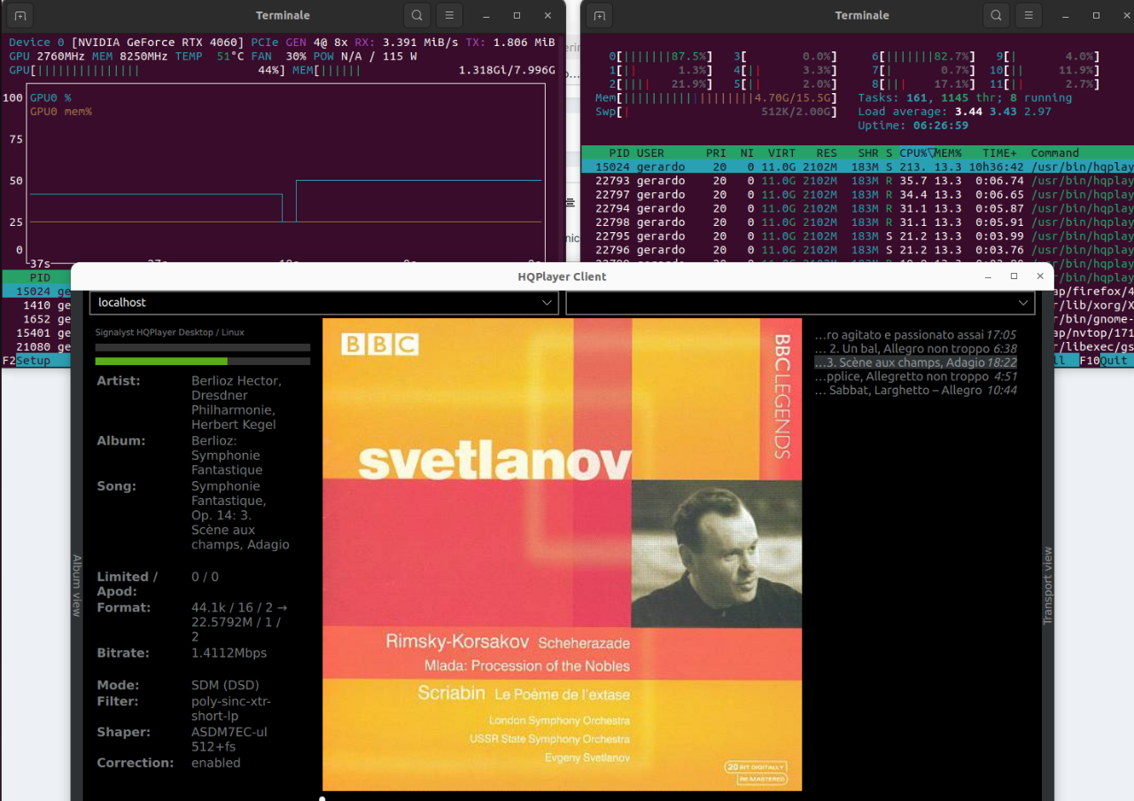

Gerardo61 Inviato 29 Agosto 2024 Condividi Inviato 29 Agosto 2024 2 ore fa, ildoria76 ha scritto: Riflessione tecnica...a mio avvio gli e-core intel non apportano tutta questo vantaggio, Il tuo è un pensiero personale perchè dal punto di vista tecnico in HQPlayer i filtri possono essere scaricati sugli e-core come dimostra lo screenshot (NB nel mio caso no perchè l'I5 non ha e-core) Questo è il limite dei Ryzen che hanno degli core veloci, ma poichè i modulatori di HQP girano principalmente su 2 core (dx e sn) si comprende facilmente quanto siano importanti gli e-core. Infatti mi sembra che Max abbia avuto un beneficio con la 4060, come me che non ho gli e-core sul mio processore. 2 ore fa, ildoria76 ha scritto: una qualsiasi scarsa GPU tipo la mia una GT720 da 2gb svolge lo stesso carico di una gpu integrata intel... Ti permette di avere un'uscita Video a cui collegare il monitor ma da punto di vista dell'Offload è totalmente inutile. Ne ho una anch'io in casa e l'avevo provata ma HQPlayer non la vede perchè non è CUDA 2 ore fa, ildoria76 ha scritto: non ho la possibilità al momento di provare la correzione, ma guardando ieri nei vari menù del software, non sono riuscito a capire come e dove si applicherebbero... Non li vedi perchè HQPlayer non "sente" il DAC collegato. Lo screen shot del Cyan2 è chiaro. Guarda in basso Enabled, Correction, Holo Concludo con una considerazione: non è una guerra Pro o Contro Intel/AMD. Vedo con piacere che Max è riuscito a dare delle prove sulla bontà del suo Ryzen e sicuramente la 4060 lo aiuterà ad ottenere le migliori performance da HQPlayer Sicuramente gli ultimi Ryzen si comporteranno bene con HQPlayer ma aspettiamo dei feed-back dal campo perchè ad oggi, a parte Max, non ho sentito altre campane su AMD. Al contrario con Intel ci sono pagine intere di feed-back e credo che questo sia il pensiero di @stefano_mbp Il cut-off è avere un pc che permetta di applicare la correzione a DSD 48x512 con Modulatori ASDM5/7 EC Super 512+fs. DSD1024 è una chimera che non è detto dia dei reali benefici. Comunque per Cyan2, e in generale per gli Holo, lo sweet spot è a 48x512 Quando avrai tra le mani l'SMSM D-6 verificherai di persona personalmente le cose che ho scritto. 512 senza correzione conta poco come prova P.S. l'altra miglioria la fa il sistema operativo. Windows è facile ma è una "chiavica" rispetto ad Ubuntu. Con windows devi raddoppiare la potenza di calcolo e se gli aggiungi la correzione vuol dire quadruplicare. Infatti se in Ubuntu faccio DSD512 in Windows faccio DSD256 altrimenti inizia a balbettare P&L Gerardo 1 Link al commento https://melius.club/topic/21306-hqplayer-hardware-le-vostre-esperienze/page/20/#findComment-1283371 Condividi su altri siti Altre opzioni di condivisione...

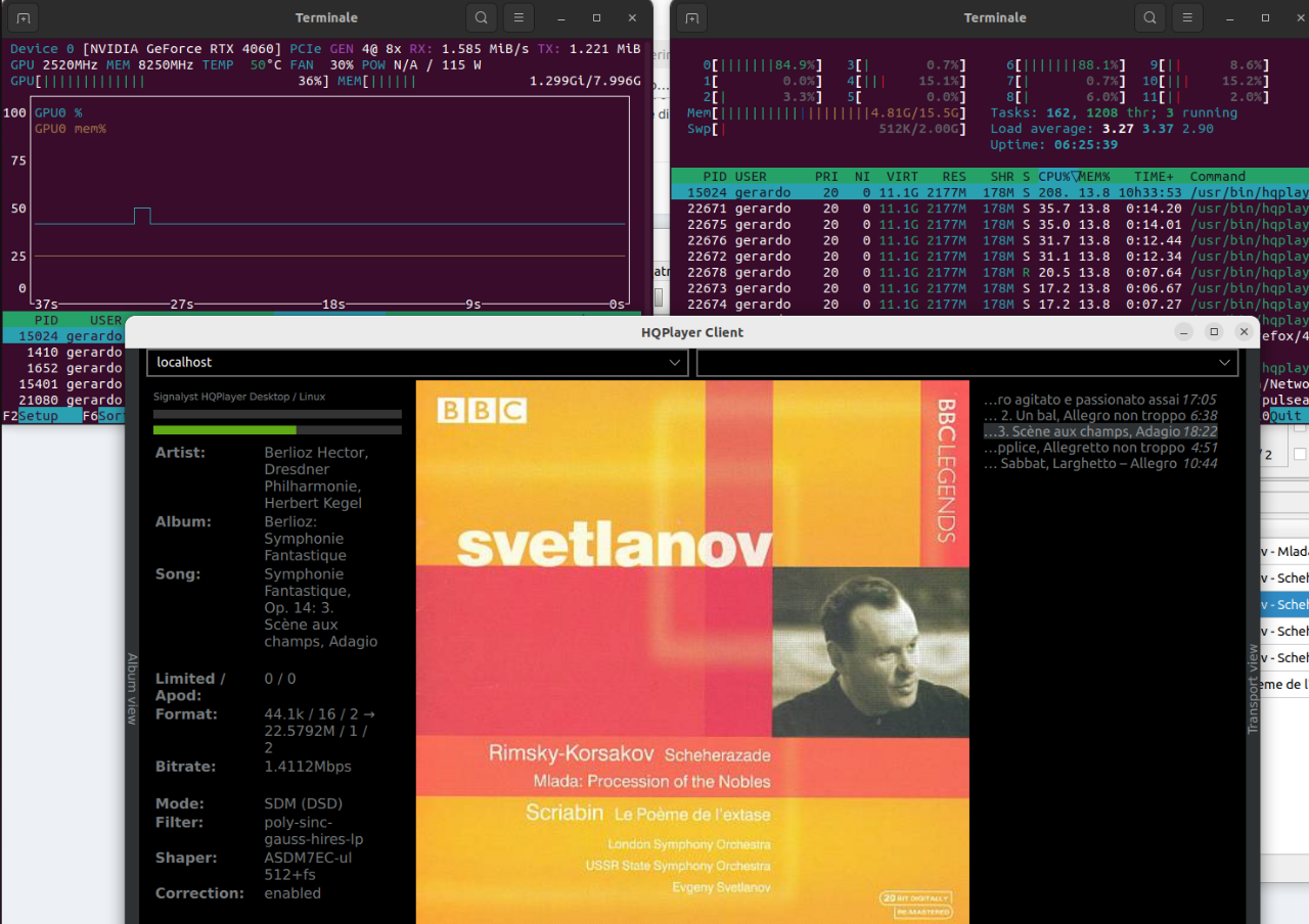

Gerardo61 Inviato 29 Agosto 2024 Condividi Inviato 29 Agosto 2024 @ildoria76 come ulteriore info guarda come si comporta l'I5 12400 + RTX4060 In HTop vedrai lavorare principalmente il Core 0 e 6 (L'I5 ha 6 core e 12 Thread) In NVtop vedrai il lavoro della RTX4060 su cui si scaricano parte dei filtri e parte della correzione (credo ma non ne sono sicuro) Link al commento https://melius.club/topic/21306-hqplayer-hardware-le-vostre-esperienze/page/20/#findComment-1283378 Condividi su altri siti Altre opzioni di condivisione...
