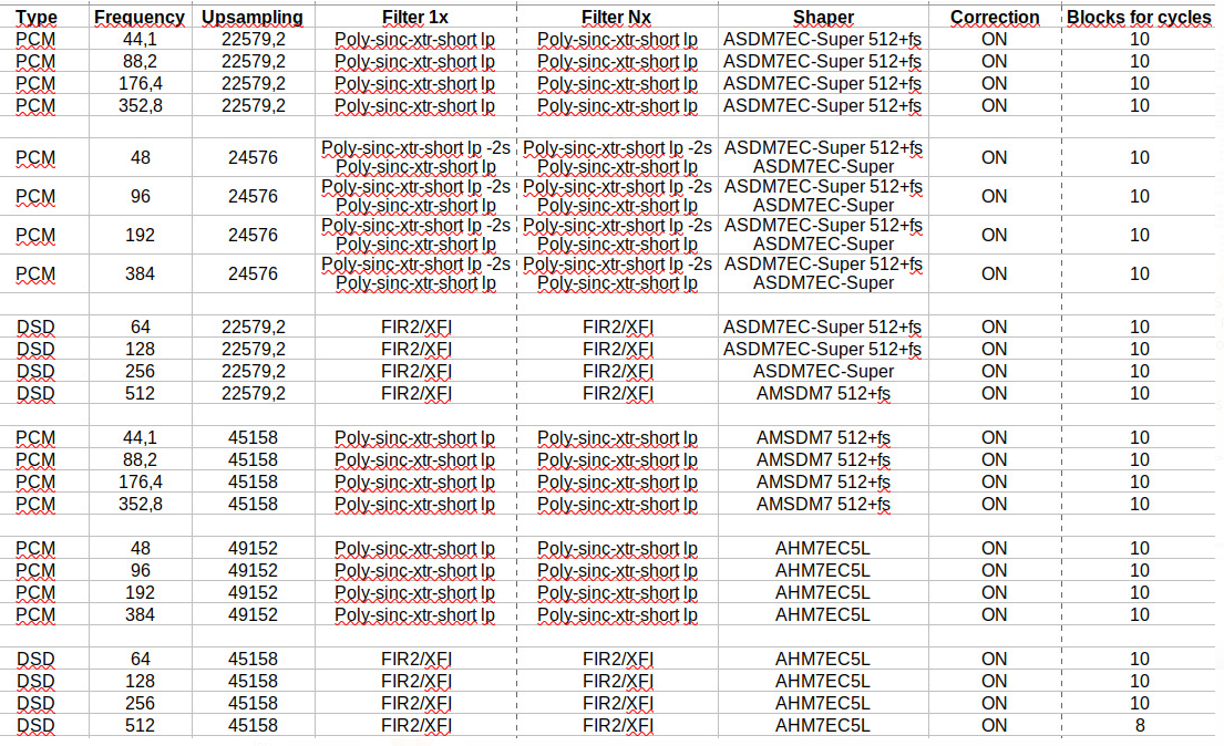

DeadCanDance Inviato 2 Settembre 2024 Condividi Inviato 2 Settembre 2024 5 ore fa, Gerardo61 ha scritto: È DAC dipendente Molti DAC delta/sigma sono imbrigliati dall'uso di Chip che non permettono il passaggio diretto del segnale. L'unico che lo fa è il BurrBrown. Anche i DAC delta/sigma possono beneficiare di HQP ma solo in parte. Quindi DSD si ma con DAC che non manipolano il segnale. Così lasci fare tutto il lavoro ad HQP sul PC e hai il miglior risultato. Con i delta/sigma devi avere fortuna e accontentarti Credo questa lista può essere utile e credo anche abbastanza affidabile: . Link al commento https://melius.club/topic/21306-hqplayer-hardware-le-vostre-esperienze/page/26/#findComment-1287021 Condividi su altri siti Altre opzioni di condivisione...
Gerardo61 Inviato 2 Settembre 2024 Condividi Inviato 2 Settembre 2024 11 minuti fa, DeadCanDance ha scritto: Credo questa lista può essere utile e credo anche abbastanza affidabile: . Certo che è affidabile. Semente scrive anche su AS e l'aveva postata tempo fa. La lista è in continuo aggiornamento. Il problema degli AKM è che bisogna misurarli perchè non è detto che si comportino bene a 512. Fino a 256 vanno bene ed ecco spiegato lo sweet spot dei 256. L' SMSL D-6 per esempio con il vecchio FW a 512 introduceva molto rumore. Col nuovo FW invece si può portare a 512. Infatti Jussi ha inserito la correzione anche per il D-6 è c'è un motivo scientifico Link al commento https://melius.club/topic/21306-hqplayer-hardware-le-vostre-esperienze/page/26/#findComment-1287037 Condividi su altri siti Altre opzioni di condivisione...
