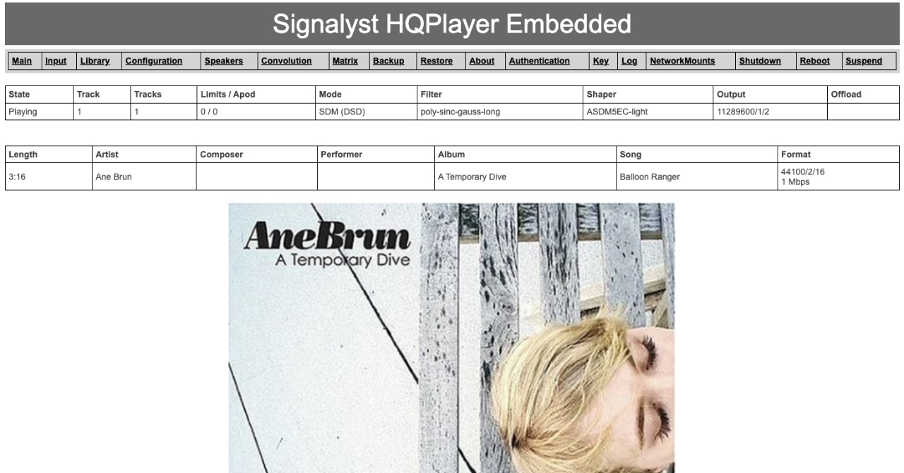

Acquistata licenza Embedded OS...
Al momento gira su Lenovo i5-8th gen 8gb di Ram...più avanti cambierò il PC e Jussi mi ha già detto che mi fornirà una Key nuova.
Però va molto bene, arriva comodo a 256 tenendo Modulatori e il resto di default, e il salto da Daphile C-3PO è netto.
Daphile gira su un vecchio i5-5th gen, Minimserver su macmini 2014.
Tutto perfetto 👍
Enjoy

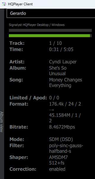

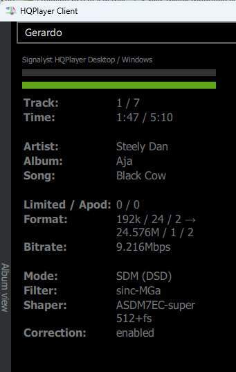

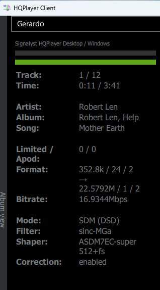

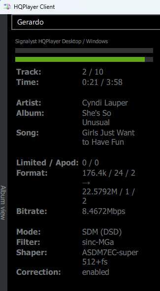

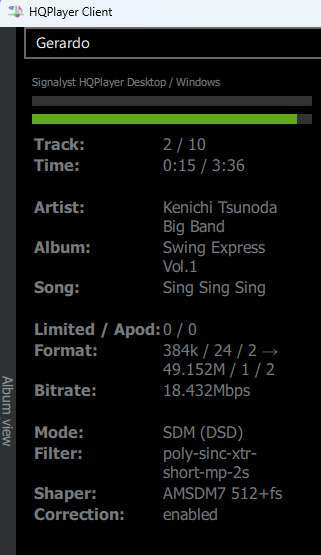

Ciao a tutti
oggi finalmente ho trovato un'oretta di tempo per fare qualche test serio che condivido con voi allegando qualche screen-shot.
Ricordo il mio PC: Intel I7 14700KF+32Gb DDR5 6400 GSkill+Asus RTX4060oc 8Gb+Windows11 Pro+HQPlayer Desktop 5.8.2
Gli obiettivi erano due:
1) Quali filtri/modulatore riesco ad utilizzare facendo upsampling DSD512 con file nativi a base 44,1KHz e 48KHz?
Risultati in questo post
2) Quali filtri/modulatore riesco ad utilizzare facendo upsampling DSD1024 con file nativi a base 44,1KHz e 48KHz
Risultati nel prossimo post
Partiamo da 44,1/48 x 512 dicendo che ho messo sotto pressione il sistema con file 176,4 e 352,8 per i base 44,1KHz e 192 e 384 per i base 48
I primi due screen-shot si riferiscono ai 176,4 e 192

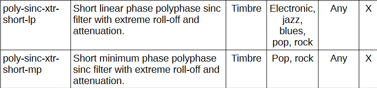

Il modulatore è sempre stato l'ASDM7EC-super 512+fs e il filtro il sinc-MGa. Per informazione ho utilizzato con gli stessi risultati il Poli-sinc-gauss halfband s e Poli-sync-xtr-short-lp quindi saranno felici @stefano_mbp e @max
Poi sono passato ai 192 e 384 con gli stessi risultati.
Riproduzione stabile senza balbettii
WhatsAppImage2024-10-23at14_21_39.jpeg.e5037ccd01b478d07fcba21fce964c81.jpegWhatsAppImage2024-10-23at14_18_34.jpeg.e527f413a4a1f0a3943c1cfa7aa2dead.jpeg
WhatsAppImage2024-10-23at14_26_00.jpeg.bec1aeb3af18fa4bbd45407d3536d072.jpegWhatsAppImage2024-10-23at14_23_10.jpeg.0d1d982398de301b9433d43adc1971cd.jpeg
https://melius.club/topic/21306-hqplayer-hardware-le-vostre-esperienze/page/34/#findComment-1333021

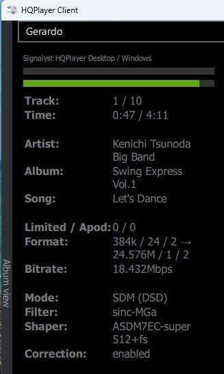

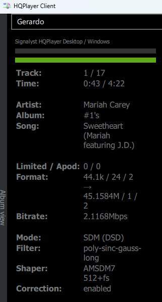

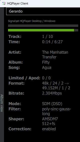

Utilizzato lo stesso schema precedente e gli scren-shot mostrano i risultati
NB: Per configurazioni estreme quando ho dovuto utilizzare il modulatore sperimentale AMSDM7.....mi sono accorto che HQPlayer disattiva la correzione DAC
A 1024 le risoluzioni superiori a 44,1 e 48 richiedono l'uso del modulatore sperimentale perchè balbetta.
Per informazione generale personalmente preferisco l'upsampling a DSD512 con modulatore ASDM7EC super 512+fs mentre il filtro è questione di gusti e setup catena audio
Cheers
WhatsAppImage2024-10-23at14_48_18.jpeg.4614f2563780f4f150e8e8000f85bafc.jpegWhatsAppImage2024-10-23at14_42_52.thumb.jpeg.d2758f631a30c071ba4cc690e8155788.jpegWhatsAppImage2024-10-23at15_07_12.jpeg.0ab305d03293fb1701765f0fe4ff9f83.jpegWhatsAppImage2024-10-23at15_03_27.jpeg.814086fece1cc955db5a2a2fcd0698e7.jpeg
https://melius.club/topic/21306-hqplayer-hardware-le-vostre-esperienze/page/34/#findComment-1333042

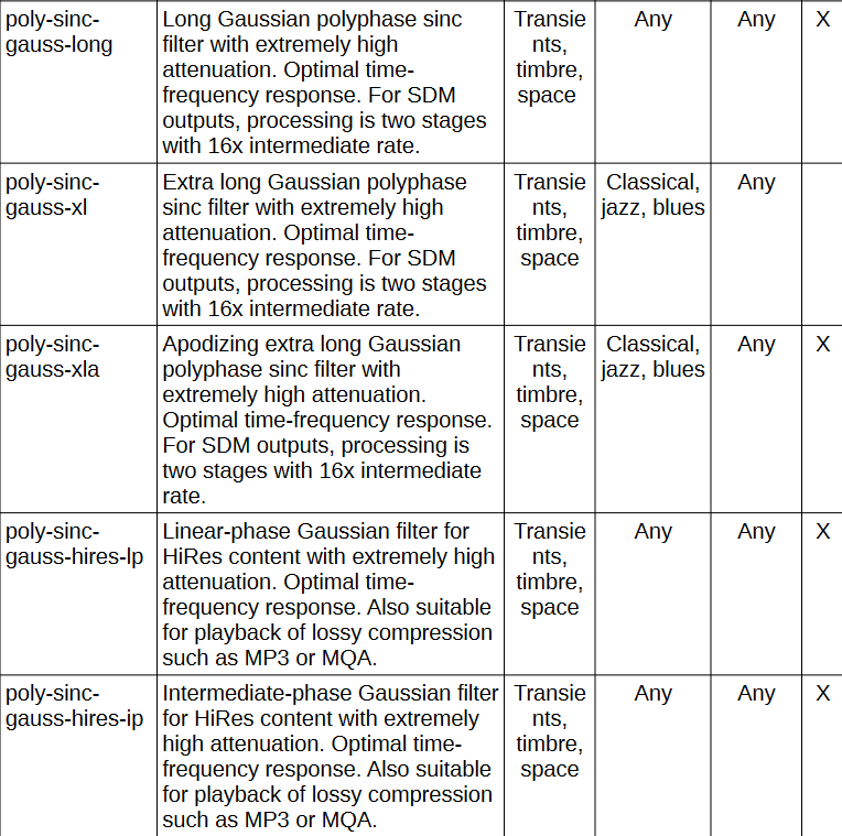

Ciao Gerardo, anche a te questo filtro aumenta l'uso della RAM?
Con gli altri filtri a DSD256 sono sempre intorno ai 2-3GB, con questo filtro balzo a 7-9GB e, presumo a causa dei 16 GB di RAM non velocissima del mio sistema, inizia a balbettare. Parlo sempre del i7-1365u su cui al momento sto facendo più prove nei ritagli di tempo.
Ciao Robi, si il sinc-MGa usa molta ram. A DSD512 ne usa 10,5 Gb ma io ho 32 Gb DDR% 6400 e non ho problemi.
Nel tuo caso i filtri che ti suggerisco sono quelli degli screen shot che sono utilizzabili anche con file che producono apodizzazioni. IMHO :classic_wink:
Al posto del gauss-xl scegli gauss-xla per prevenire le apodizzazioni. Questo filtro è un pò pesante
Poi ovvio che dipende dai gusti, dal genere musicale, dalla catena audio (sopratutto ampli+diffusiori)
:classic_smile:
