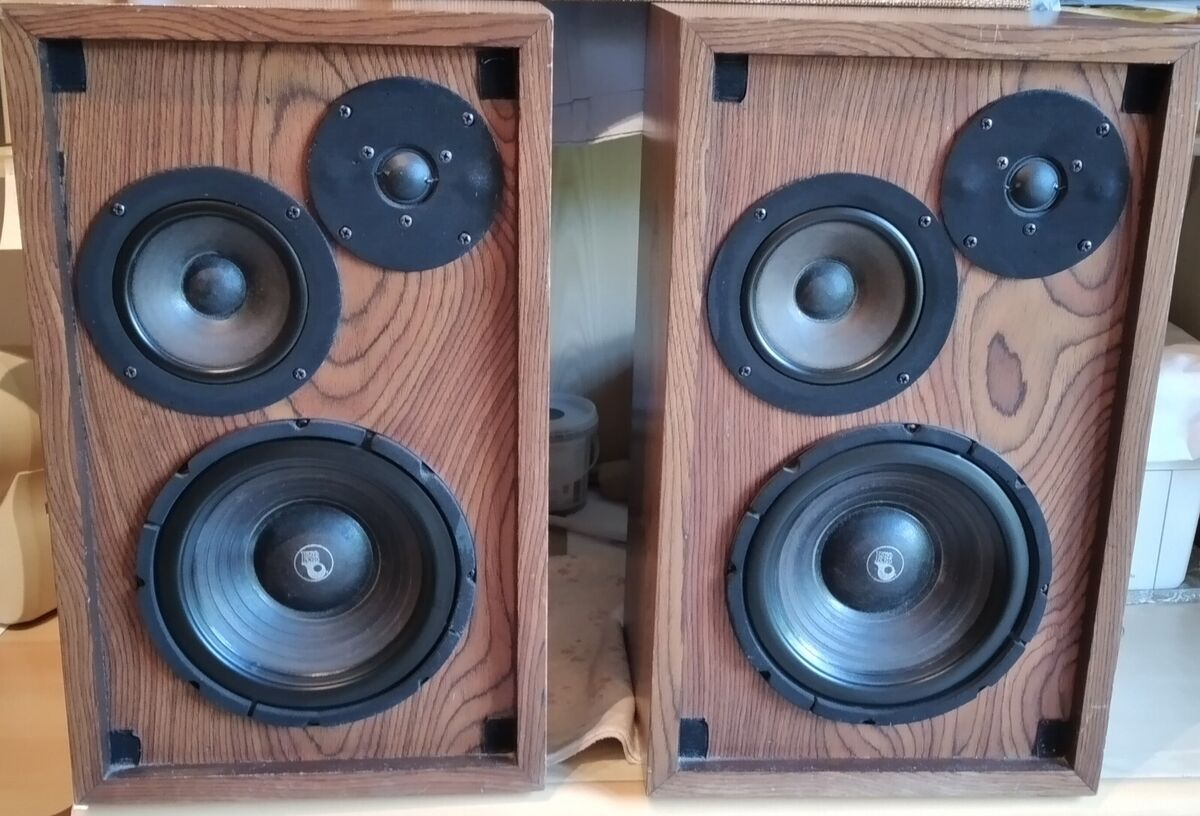

Questi li ho in casa, ma ce ne erano tantissimi, una volta quasi tutti i diffusori multivia non erano speculari

Il posizionamento e l'orientamento verso il punto di ascolto mi sa che era più problematico rispetto a diffusori con altoparlanti allineati al centro.
Oppure c'erano motivazioni tecniche?
