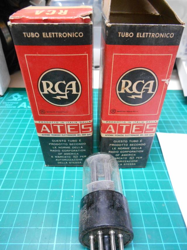

@goldrake744 beh, direi...quelle peraltro sono un pezzo di storia della nostra industria elettrotecnica. La ATES produceva quelle valvole a L'Aquila su licenza dell'Americana RCA. E la qualità della produzione era tale che i tubi ATES/RCA venivano impiegati su apparati di precisione, come quelli della Tektronix. Sempre RCA diede l'input per la costruzione a Catania del secondo stabilimento ATES, dedicato alla produzione di componenti a stato solido. Quello stabilimento è oggi di proprietà della ST Microelectronics.
