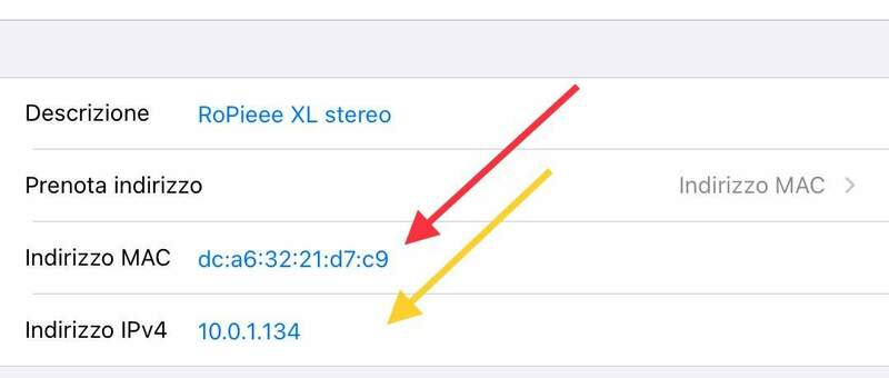

stefano_mbp Inviato 25 Agosto 2024 Condividi Inviato 25 Agosto 2024 24 minuti fa, znorter ha scritto: Cioè: ad esempio, terra-terra, una volta connessi in DHCP indi avere un IP scelto dal modem/router, quello resterà "indisturbato" (il modem/router sarà poco impegnato? molto? zero?) fino allo spegnimento del device chiamiamolo streamer? Invece ottenendo un IP statico, quanto sarà quantificabile "il lavoro" del modem/router in confronto al DHCP per lo stesso device impegnato chessò su Qobuz? E se invece stiamo ascoltando i nostri file (quindi niente streaming) su NAS/HDD cambia qualcosa sempre in riguardo del "lavoro" del modem/router? Usando il dhcp l’assegnazione avviene al momento del boot e poi non accade più nulla, quindi nessun problema . Può invece essere pratico avere ip statici per una questione di accessibilità, l’indirizzo ovviamente non cambierebbe mai. Ciò detto è bene usare la prenotazione dell’indirizzo configurandola sul router piuttosto che impostare l’ip statico sul device. Per fare ciò occorre recuperare il MAC address del device e inserirlo nel router, nella sezione prenotazione indirizzi, associandolo a un indirizzo ip. A questo modo il device rimarrà configurato in dhcp ma riceverà dal router (il dhcp server) sempre lo stesso indirizzo grazie al proprio MAC address. Il vantaggio che questa gestione ha è anche quello di non dover riconfigurare tutti i device nel caso di un cambio del router che può essere configurato su una sottorete diversa da quella usata dal precedente router, ovviamente sul nuovo router si dovrà ripetere la procedura di configurazione delle prenotazioni. . L’indirizzo MAC (MAC address) ha il formato che vedi qui (freccia rossa) e puoi anche vedere l’indirizzo ip ad esso associato (freccia gialla) 1 1 Link al commento https://melius.club/topic/21351-dhcp-vs-ip-statico/#findComment-1279869 Condividi su altri siti Altre opzioni di condivisione...
