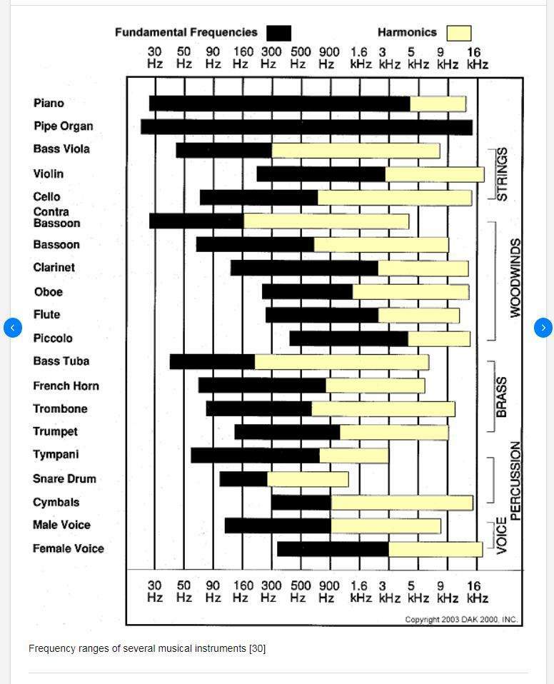

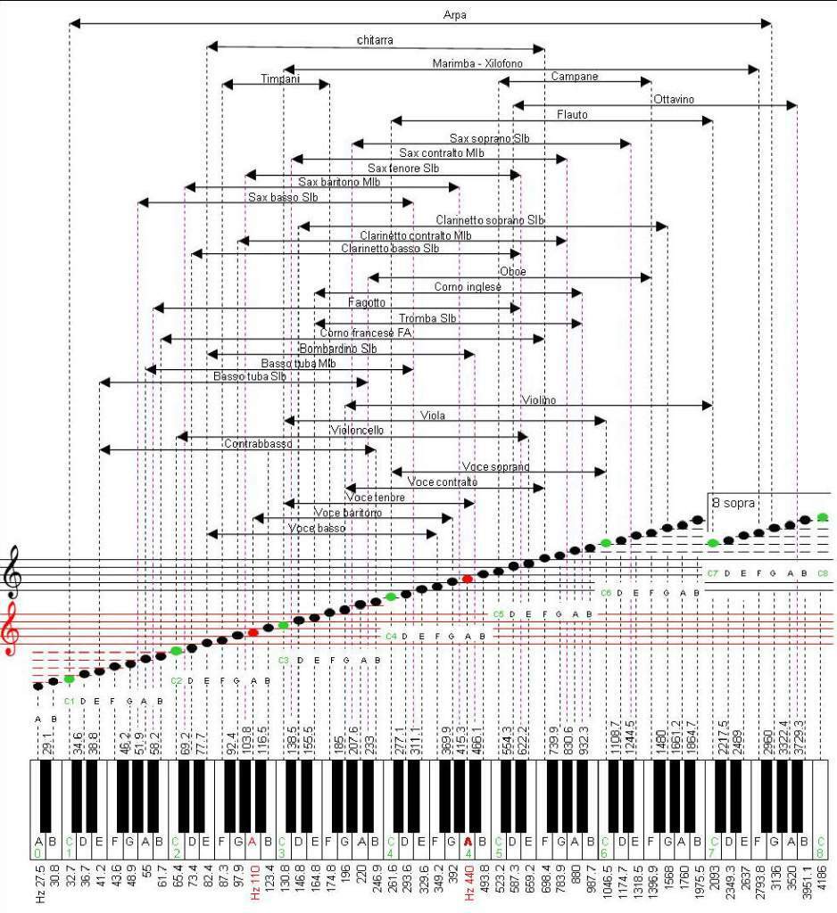

Questo è un messaggio popolare. Max440 Inviato 25 Agosto 2024 Questo è un messaggio popolare. Condividi Inviato 25 Agosto 2024 Facendo riferimento ad alcuni commenti del 3d sull' "età media" (che si è concluso con un valore di 57,3 su 150 partecipanti), e sulla relativa difficoltà di percepire certe frequenze col passare degli anni (è fisiologico), vorrei informarvi su quale sia attualmente la massima frequenza riprodotta da uno strumento musicale, escludendo ovviamente sintetizzatori elettronici che potrebbero arrivare tranquillamente ai fatidici 20khz. Dunque, iniziamo... Partendo dallo schema classico che vi allego, si potrebbe dedurre (e molti lo fanno) che la massima frequenza musicale riprodotta da uno strumento musicale sia il Do più acuto del pianoforte (Do8 opp C8), che emette 4186Hz. Tralasciando il discorso dei suoni armonici, ma parlando solo di suoni fondamentali, viene spesso dimenticata però la struttura dell'organo a canne, strumenti altresì assai più antico del pianoforte. Nell'organo l'altezza dei suoni è indicata in "piedi", partendo dalla prima nota della tastiera che corrisponde al Do2 (opp C2) del pianoforte: quando il registro di organo è di 8 piedi (si indica 8' ), significa che la prima canna è alta appunto 8 piedi ed il relativo Do è identico in altezza a quello del pianoforte (65,4Hz) e tutti i suoni hanno la stessa altezza relativa degli altri strumenti. La nota più acuta di una tastiera d'organo è il Do7, che per un registro di 8 piedi è 2093Hz. Ma nella struttura dell'organo esistono registri di 4 piedi, 2 piedi, 1 piede ed anche varianti che sono detti registri di mutazione (che emettono delle quinte o delle terze). Lasciando perdere i registri di mutazione (ed i ripieni), concentriamoci sui registri di 4, 2 e 1 piede che si trovano in tutti gli strumenti, anche quelli di grandezza esigua. Cosa succede con questi registri e le relative frequenze? Ve lo espongo in modo chiaro e sintetico, ma per qualsiasi dubbio non esitate a chiedere: - registro di 4' : il Do2 emette 130,8Hz e il Do7 emette 4.186Hz - registro di 2' : il Do2 emette 261,6Hz e il Do7 emette 8.372Hz - registro di 1' : il Do2 emette 523,2Hz e il Do7 emette 16.744Hz Ecco qua spiegato perchè, facendo lezione di organo, alcuni giovani allievi sono "infastiditi" quando si fa la dimostrazione dei registri acuti mentre quelli più attempati... in fondo alla tastiera, per alcuni registri da 1', non sentono più alcuna nota (sono canne alte alcuni millimetri). Bye, Max 5 Link al commento https://melius.club/topic/21354-massima-frequenza-riproducibile-dagli-strumenti-musicali/ Condividi su altri siti Altre opzioni di condivisione...

Questo è un messaggio popolare. Ultima Legione @ Inviato 26 Agosto 2024 Questo è un messaggio popolare. Condividi Inviato 26 Agosto 2024 . Credo che un immagine in questo caso possa valere più di tante parole. . . Se ho correttamente compreso, credo che @Giannimorandi volesse intendere che quando ascoltiamo uno strumento acustico (lasciamo da parte per il momento i sintetizzatori e la musica generata elettronicamente) in realtà NON percepiamo fisiologicamente la Nota e/o il Tono Fondamentale di esso ma bensì la Risultante data dalla sommatoria vettoriale della fondamentale con tutte le sue armoniche, tipiche ed esclusive di ogni Strumento acustico o Voce, che contraddistinguono e ci consentono di identificare correttamente il TIMBRO e il tipo di strumento che stiamo ascoltando. . E questo è un concetto che ritengo corretto e che condivido pienamente. . P.S.: I suoni Monotono e/o rappresentabili unicamente da un unica Sinusoide (un Onda Quadra o un Dente di sega è già altra cosa) sono solo quelli artificiali al pari di quelli generati da una sirena. . 3 Link al commento https://melius.club/topic/21354-massima-frequenza-riproducibile-dagli-strumenti-musicali/#findComment-1280197 Condividi su altri siti Altre opzioni di condivisione...
