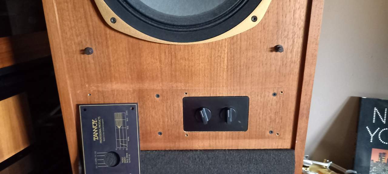

@ilbetti ti ringrazio moltissimo della preziosa spiegazione, se non troverò nessuno in zona di valido per il restauro del mobile procederò secondo le tue indicazioni, magari facendo prima una prova su altri pezzi di legno per testare la mia manualità :) sconsigli quindi la pulizia con sgrassatore comune prima di dare olio e cera? per quel che riguarda la parte elettronica ho smontato la mascherina frontale ma credo che per smontare il crossover sia da tirare via il pannello dietro i diffusori o tirare giù l'altoparlante, o sbaglio? La situazione una volta rimossa la mascherina è questa nella foto...come disossidante avevo preso lo svitol electric non siliconico, è del tipo che consigli? Infine per la finitura non so se sia wengè...ahimè la poca mia esperienza

Per smontare il crossover basta smontare le 4 viti che ora si vedono.... Però, per farlo uscire è necessario smontare l'altoparlante  e staccare il connettore che collega il cablaggio del crossover all'altoparlante.
Basta farlo con il diffusore in orizzontale e con un po' di pazienza....
Così facendo, verifica con i crossover a vista se hanno gli stessi componenti sui due canali. Sulle tannoy d'epoca non è in frequente trovare condensatori di Marche diverse (e quindi di suono...) fra un canale e l'altro.
(ho aperto centinaia di diffusori Tannoy, qui in laboratorio...)
Nel caso sarebbe cosa buona agire uniformando i componenti sui due canali.
(... Ma, meglio ancora upgradare i componenti d'epoca con moderni componenti di qualità. No "roba" audiophile andando a stravolgere il suono, ma ottimi componenti moderni industriali di qualità)
