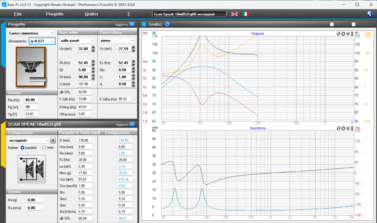

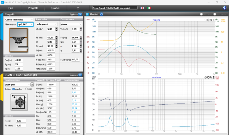

maxgazebo Inviato 28 Agosto 2024 Condividi Inviato 28 Agosto 2024 @tuvok beh diciamo che hai un buon fiuto...ho provato ad inserire i dati in Bass PC 5.0 ed ho simulato un modello di carico simmetrico con i woofer accoppiati parallelo...niente male Come Frq a -3dB hai 34Hz sotto e 85 sopra...l'unic cosa come accordo calcolerei di fare una porta sul mobile invece di tubi multipli In push-pull si abbattono i volumi ed il livello di efficienza, naturalmente Link al commento https://melius.club/topic/21365-subwoofer-con-doppio-scan-speak-18w8531g00/#findComment-1282024 Condividi su altri siti Altre opzioni di condivisione...

Coltr@ne Inviato 28 Agosto 2024 Condividi Inviato 28 Agosto 2024 1 ora fa, maxgazebo ha scritto: push-pull si abbattono i volumi ed il livello di efficienza, naturalmente E la distorsione Link al commento https://melius.club/topic/21365-subwoofer-con-doppio-scan-speak-18w8531g00/#findComment-1282113 Condividi su altri siti Altre opzioni di condivisione...
Coltr@ne Inviato 28 Agosto 2024 Condividi Inviato 28 Agosto 2024 2 ore fa, tuvok ha scritto: Avevo pensato a un push pull in doppio carico simmetrico Stessa esperienza in auto eoni fa, il doppio carico, tubi nei due volumi è più malleabile alle esigenze, più complicato, preferisco il carico simmetrico del disegno, se ti va bene quello simulato da max, devono bastarti banda, sensibilità, mil e mol. C'è anche il dcac, ma ancora più complicato ottenere il simulato Link al commento https://melius.club/topic/21365-subwoofer-con-doppio-scan-speak-18w8531g00/#findComment-1282118 Condividi su altri siti Altre opzioni di condivisione...

tuvok Inviato 28 Agosto 2024 Autore Condividi Inviato 28 Agosto 2024 5 ore fa, maxgazebo ha scritto: @tuvok beh diciamo che hai un buon fiuto...ho provato ad inserire i dati in Bass PC 5.0 ed ho simulato un modello di carico simmetrico con i woofer accoppiati parallelo...niente male Come Frq a -3dB hai 34Hz sotto e 85 sopra...l'unic cosa come accordo calcolerei di fare una porta sul mobile invece di tubi multipli In push-pull si abbattono i volumi ed il livello di efficienza, naturalmente Bene, allora possiamo provarci. Grazie Link al commento https://melius.club/topic/21365-subwoofer-con-doppio-scan-speak-18w8531g00/#findComment-1282365 Condividi su altri siti Altre opzioni di condivisione...
Gustavino Inviato 28 Agosto 2024 Condividi Inviato 28 Agosto 2024 7 minutes ago, tuvok said: Bene, allora possiamo provarci. Grazie sicuro di quella misura difficile far meglio giusto Purifi , H3-H4-H5 son bassi poi non e' che si senta molto a quelle frequenze, basta non esagerare Link al commento https://melius.club/topic/21365-subwoofer-con-doppio-scan-speak-18w8531g00/#findComment-1282371 Condividi su altri siti Altre opzioni di condivisione...
tuvok Inviato 28 Agosto 2024 Autore Condividi Inviato 28 Agosto 2024 12 minuti fa, Gustavino ha scritto: sicuro di quella misura difficile far meglio giusto Purifi , H3-H4-H5 son bassi poi non e' che si senta molto a quelle frequenze, basta non esagerare Infatti Link al commento https://melius.club/topic/21365-subwoofer-con-doppio-scan-speak-18w8531g00/#findComment-1282380 Condividi su altri siti Altre opzioni di condivisione...
