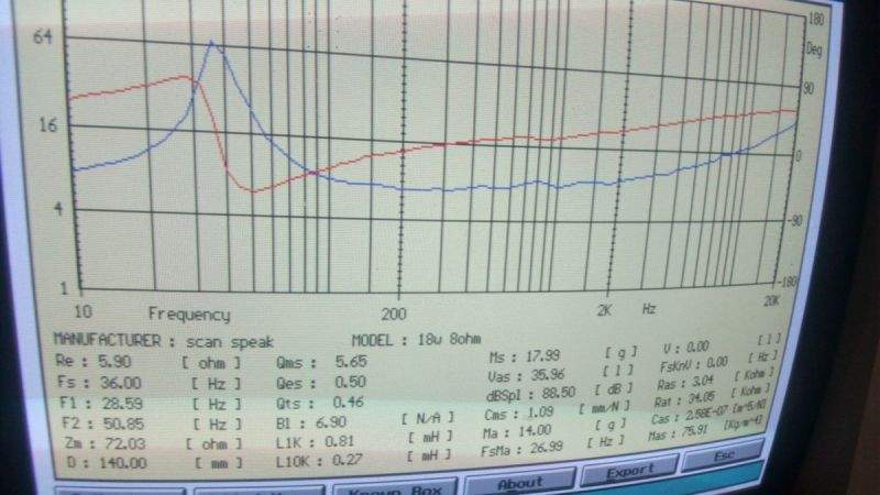

tuvok Inviato 29 Agosto 2024 Autore Condividi Inviato 29 Agosto 2024 Ai tempi di videohifi un autocostruttore molto disponibile di cui non ricordo il nome mi aveva mandato le sue misurazioni sul 18w8531g00 che vi allego. Somigliano molto di più a quelle che avete linkato voi... Link al commento https://melius.club/topic/21365-subwoofer-con-doppio-scan-speak-18w8531g00/page/2/#findComment-1282489 Condividi su altri siti Altre opzioni di condivisione...

maxgazebo Inviato 29 Agosto 2024 Condividi Inviato 29 Agosto 2024 14 minuti fa, tuvok ha scritto: Ai tempi di videohifi un autocostruttore molto disponibile di cui non ricordo il nome mi aveva mandato le sue misurazioni sul 18w8531g00 che vi allego. Somigliano molto di più a quelle che avete linkato voi... Si ma sono misure su altri woofer fisicamente...se vuoi avere i tuoi devi misurare i tuoi, ma devi farlo per bene altrimenti rischi di fare peggio...naturalmente dopo aver fatto un buon periodo di rodaggio meccanico, non da nuovi Link al commento https://melius.club/topic/21365-subwoofer-con-doppio-scan-speak-18w8531g00/page/2/#findComment-1282498 Condividi su altri siti Altre opzioni di condivisione...
tuvok Inviato 29 Agosto 2024 Autore Condividi Inviato 29 Agosto 2024 1 ora fa, maxgazebo ha scritto: Si ma sono misure su altri woofer fisicamente...se vuoi avere i tuoi devi misurare i tuoi, ma devi farlo per bene altrimenti rischi di fare peggio...naturalmente dopo aver fatto un buon periodo di rodaggio meccanico, non da nuovi No, non sono nuovi. Hanno suonato... Mi interessa molto capire come fare queste misure, anche perché vorrei misurare anche i woofer dei miei diffusori principali 22w/4851t00. Questo finesettimana mi guardo qualche tutorial su youtube e vedo cosa riesco a fare. Link al commento https://melius.club/topic/21365-subwoofer-con-doppio-scan-speak-18w8531g00/page/2/#findComment-1282553 Condividi su altri siti Altre opzioni di condivisione...

tuvok Inviato 29 Agosto 2024 Autore Condividi Inviato 29 Agosto 2024 17 minuti fa, Coltr@ne ha scritto: ,@tuvok Io ho risolto col dat v3 dayton per i parametri del woofer, costoso ma veloce. Io mi riferivo a misure acustiche, microfono e software e molto studio Per le misure acustiche sono abbastanza attrezzato, uso rew, un microfono behringer ecm8000 con soundblaster esterna. Però in questo momento sto rivoluzionando l'acustica della mia saletta... trattamento massiccio. Penso proprio che mi affiderò ai dati thiele e small del produttore per questo sub. Link al commento https://melius.club/topic/21365-subwoofer-con-doppio-scan-speak-18w8531g00/page/2/#findComment-1282613 Condividi su altri siti Altre opzioni di condivisione...
