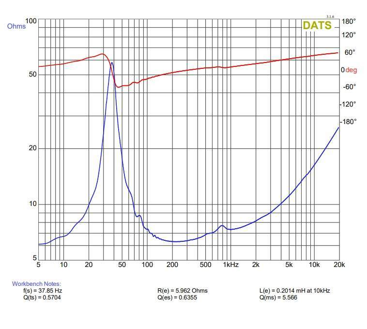

tuvok Inviato 16 Settembre 2024 Autore Condividi Inviato 16 Settembre 2024 appena ordinato il dat v3 dayton. speriamo di capirci qualcosa. non appena possibile mi misurerò tutti gli altoparlanti che ho in giro per casa. vi aggiorno sulle misure del 18w8531g00. saluti Gianni Link al commento https://melius.club/topic/21365-subwoofer-con-doppio-scan-speak-18w8531g00/page/3/#findComment-1298951 Condividi su altri siti Altre opzioni di condivisione...
tuvok Inviato 19 Settembre 2024 Autore Condividi Inviato 19 Settembre 2024 Link al commento https://melius.club/topic/21365-subwoofer-con-doppio-scan-speak-18w8531g00/page/3/#findComment-1301167 Condividi su altri siti Altre opzioni di condivisione...
tuvok Inviato 19 Settembre 2024 Autore Condividi Inviato 19 Settembre 2024 14 minuti fa, tuvok ha scritto: Ho potuto misurare solo 1 woofer perché l'altro è morto. Quindi niente coppia a due vie e da quelle misure non mi pare si possa pensare ad un sub. Amen. Link al commento https://melius.club/topic/21365-subwoofer-con-doppio-scan-speak-18w8531g00/page/3/#findComment-1301183 Condividi su altri siti Altre opzioni di condivisione...

Coltr@ne Inviato 19 Settembre 2024 Condividi Inviato 19 Settembre 2024 Prima della misura li hai fatti andare un po'? Se eran fermi da tanto ci vuole un po Link al commento https://melius.club/topic/21365-subwoofer-con-doppio-scan-speak-18w8531g00/page/3/#findComment-1301625 Condividi su altri siti Altre opzioni di condivisione...
Gustavino Inviato 19 Settembre 2024 Condividi Inviato 19 Settembre 2024 @tuvok qualcosa avevo trovato probabilmente nel qui nel forum ...tra i vari ribordatori seri,comunque ti guardo se ho qualche bookmark Link al commento https://melius.club/topic/21365-subwoofer-con-doppio-scan-speak-18w8531g00/page/3/#findComment-1301626 Condividi su altri siti Altre opzioni di condivisione...
tuvok Inviato 19 Settembre 2024 Autore Condividi Inviato 19 Settembre 2024 2 minuti fa, Coltr@ne ha scritto: Prima della misura li hai fatti andare un po'? Se eran fermi da tanto ci vuole un po Si, in effetti era una misura per rompere il ghiaccio con il nuovo attrezzo, ma quando ho visto che l'altro era rotto ho mollato tutto. Di sicuro sono fermi da un po' e devono muoversi per avere una misura corretta. 4 minuti fa, Gustavino ha scritto: @tuvok qualcosa avevo trovato probabilmente nel qui nel forum ...tra i vari ribordatori seri,comunque ti guardo se ho qualche bookmark Ho trovato online questo teleprodottistore... lo conoscete? Link al commento https://melius.club/topic/21365-subwoofer-con-doppio-scan-speak-18w8531g00/page/3/#findComment-1301629 Condividi su altri siti Altre opzioni di condivisione...
