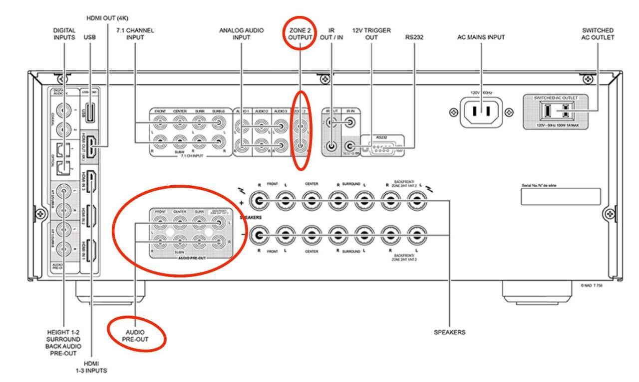

Non sono sufficienti quelle evidenziate?
forse quelle denominate "Zone2 Output" escono a volume fisso, ma non ne sono certo (bisognerebbe leggere cosa dice il manuale).
Le pre-out, come diceva giustamente @proclo servono a collegarci un finale oppure un integrato stereo dotato di ingresso main-in/passthrough/direct-in (a seconda di come lo chiamano ma è uguale).
Ah ok, mi era sfuggito (mantenere il controllo del volume sull'integrato). Mah per un uso dei quel tipo io resterei il più possibile nel dominio digitale.
@Felis ho dato un'occhiata veloce al manuale del Cinema 70S. sulle varie Zone si possono impostare volumi fissi all'accensione. ciò però non vuol dire che non possa essere cambiato il volume durante la riproduzione e soprattutto che comunque il suono passi comunque attraverso il controllo del pre. quindi dovrebbe comunque essere inviato al canale main-in/passthrough/direct-in dell'integrato, per non avere un doppia passaggio di pre.
