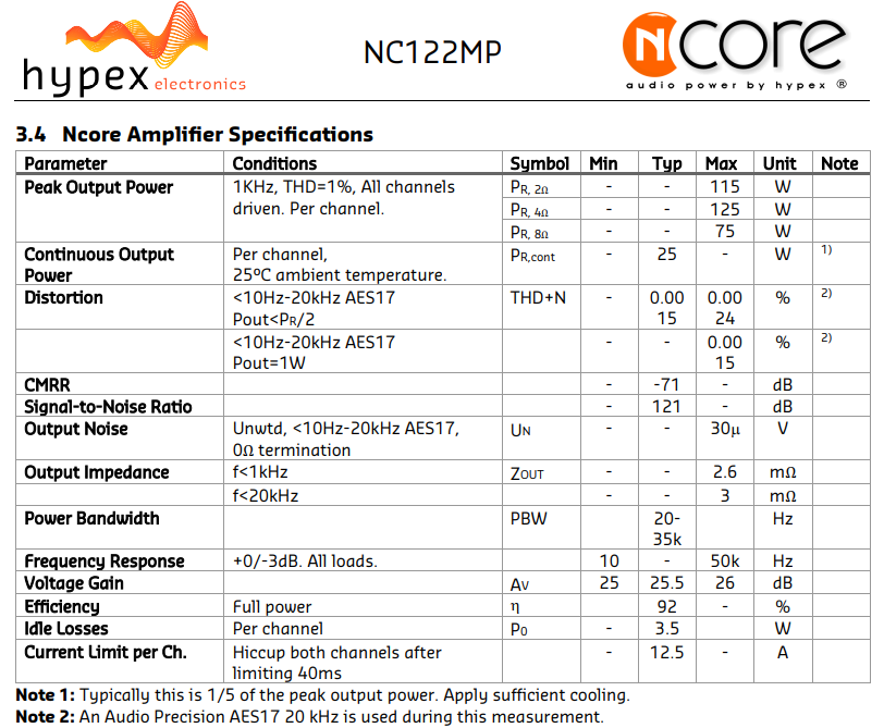

Dubleu Inviato 31 Agosto 2024 Condividi Inviato 31 Agosto 2024 Il 29/08/2024 at 18:05, Lumina ha scritto: 60 watt annunciati dove sono? Potenze di picco, indicate a temperature di 25 gradi ben ventilati del case. Faccio notare una scheda classica di Hypex con i dati tecnici; in allegato. _Potenza per canale di picco sui 4 ohm 125watt, 75 sui 8ohm (i dati di questo modulo Hypex evidenziano la superiorità rispetto l'oggetto del topic) _Potenza continua d'uscita RMS 25watt per canale a temperatura scheda sui 25 gradi, la nota 1 indica che di norma la potenza RMS è un quinto della potenza di picco, se sufficentemente raffreddato, 25 gradi. _La corrente di piccoimpulsiva di 12,5 Ampere, che da la possibilità all'amplificatore di erogare i suoi Watt è di 40millisecondi. Un amplificatore più prestazionale eroga i 75watt 8ohm di picco per 40 millisecondi ovverp 0,04 secondi solo in condizioni di scheda ventilata a 25 gradi. Così il rendimento dei classe D fra potenza di picco e potenza RMS/calore scheda dati: i 60watt 8om impulsivi si hanno a 25 gradi di scheda (temperatura interna all'amplificatore)nel Wim amp per circa 0,04 secondi. Risulta 12 watti di potenza RMS a 25 gradi interni all'amplificatore. Con un messaggio sonoro continuo il picco di 0,04 secondi si esaurirà, l'amplificatore si riscalderà e dimizzerà ed oltre la potenza. Volendo far volare le Diva in questione servirebbe almeno un modulo capace di erogare sui 250watt canale impulsivi o di picco, il doppio. Link al commento https://melius.club/topic/21399-per-i-possessori-di-wiim-amp%E2%80%A6/#findComment-1284947 Condividi su altri siti Altre opzioni di condivisione...
Lumina Inviato 31 Agosto 2024 Autore Condividi Inviato 31 Agosto 2024 @Dubleu grazie mille. Quindi i watt non sono tutti uguali, dipendono anche dalla temperatura (i 25 gradi)… quindi i 60 watt del WiiM in classe D sono confrontabili con un 12 -watt in classe AB, le Diva ne raccomandano, come minimo, 30, tutto si spiega… Link al commento https://melius.club/topic/21399-per-i-possessori-di-wiim-amp%E2%80%A6/#findComment-1285290 Condividi su altri siti Altre opzioni di condivisione...
