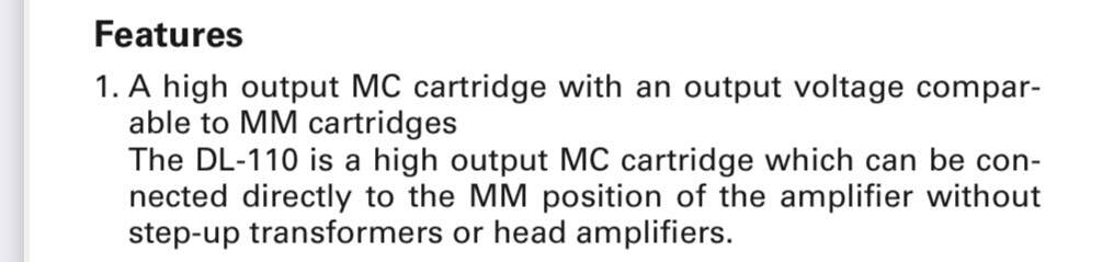

@P3zz1n1 la DL110 è una testina MC ad alta uscita. Ciò vuol dire che può essere collegata direttamente a uno stadio phono MM (a condizione che il guadagno sia sufficiente). Lo trovi precisato anche nel datasheet incluso nella confezione della testina. Mio fratello la usa da anni collegata all’ingresso phono MM di un integrato Nad e va che è una meraviglia.

@Mxcolombo grazie per la risposta!
certo si può usare anche su mm però come ho scritto nel post di apertura io parlo di un utilizzo ottimale della testina. Anche perché non è proprio una mm e bisognerebbe almeno regolare il guadagno.
In ogni caso per goderne al meglio, come per le testine mc a bassa uscita, servirebbe uno step up

@P3zz1n1 Per me dovresti trovare una testina compatibile non solo col tuo braccio, ma anche col tuo phono mm... e credo ce ne siano, altrimenti non vedo alternative così economiche. Oltretutto con la cifra che destineresti allo stepup potresti acquistare una testina probabilmente migliore.

@P3zz1n1 partendo dal presupposto che il tuo stadio mm abbia un guadagno di circa 40db, per non saturarlo, dovresti prendere uno step up 1:3 (se non erro Rothwell ne ha/aveva in catalogo uno). Come però hanno scritto altri forumer, probabilmente avrebbe maggior senso pensare a un phono regolabile/personalizzabile.
A parte ciò, cosa non ti soddisfa quando la colleghi al phono mm?
