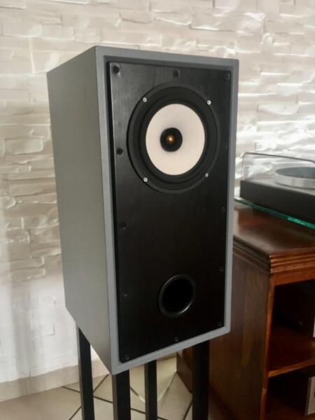

Io per i miei DIY ho usato la colla spray per tessuti, basta spruzzarla sul telaio,unica accortezza quella di fare attenzione alle grinze e di tenere il telo in tensione.
Ti consiglio di verniciare il telaio di nero,si nota meno sotto la tela.
..io, però,i diffusori li uso senza tele.😉
