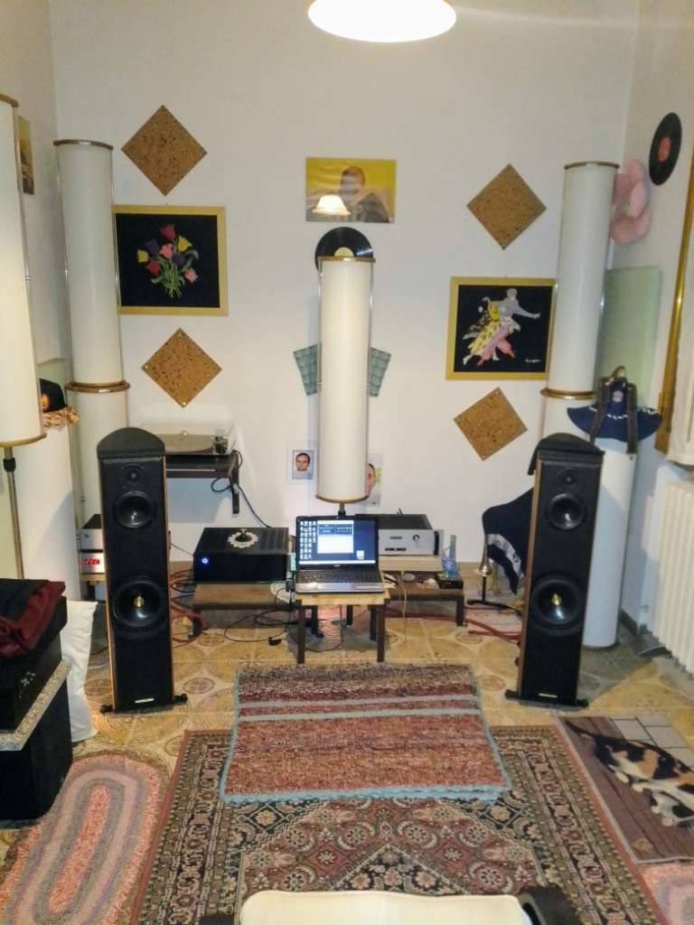

Giannimorandi Inviato 2 Settembre 2024 Condividi Inviato 2 Settembre 2024 @Mike61 distanza tra diffusori 1,60 metri centro/centro con leggero toe in distanza centro diffusori parete laterale 60cm , distanza diffusori perete dietro 1,20 cm dal fondo dei diffusori.punto di ascolto a 2 metri dai diffusori e un metro circa dalla parete posteriore. Pavimento in ceramica coperto da tappeti pesanti in lana e pareti laterali e angoli con numerosi daad di acustica applicata e pannelli fonoassorbenti di lana di vetro sintetica più quadri senza vetro e pannelli di sughero sparsi qua e la. Il soffitto non è trattato perché abbastanza alto 3 metri in proporzione alle pareti poi due librerie una a destra e una a sinistra del punto di ascolto con dischi e libri,una scaffalatura dietro al punto di ascolto con dischi e roba varia direi abbastanza piena e sorda anche se non completamente Link al commento https://melius.club/topic/21453-elettroniche-e-fonti-di-calore/#findComment-1286763 Condividi su altri siti Altre opzioni di condivisione...
Giannimorandi Inviato 2 Settembre 2024 Condividi Inviato 2 Settembre 2024 Vista da dietro la poltrona di ascolto in piedi però da seduto le orecchie sono in mezzo tra mid e tweeter Link al commento https://melius.club/topic/21453-elettroniche-e-fonti-di-calore/#findComment-1286802 Condividi su altri siti Altre opzioni di condivisione...
Mike61 Inviato 2 Settembre 2024 Autore Condividi Inviato 2 Settembre 2024 @Giannimorandi Le distanze sono sono più meno quelle a cui pensavo anch'io (del resto il fronte di 2,75-2,80 m non consente certo grandi variazioni). Nel tua caso, hai il vantaggio (secondo me) che puoi collocare le elettroniche un po' indietro rispetto ai diffusori, cosa che io non posso permettermi, se non per pochi cm, proprio per non stare con il mobile porta elettroniche troppo vicino al termosifone che sta sulla parete posteriore. Grazie ancora per la disponibilità Link al commento https://melius.club/topic/21453-elettroniche-e-fonti-di-calore/#findComment-1286987 Condividi su altri siti Altre opzioni di condivisione...
