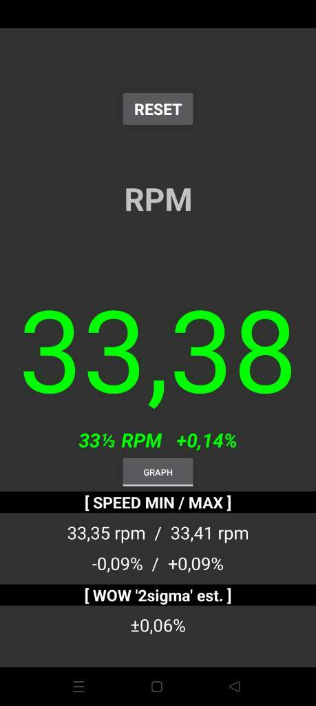

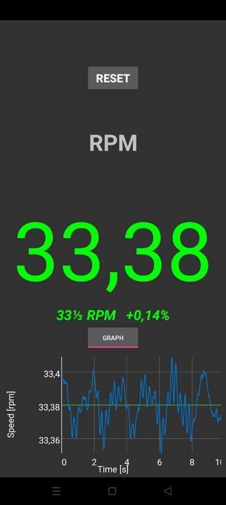

Buongiorno a tutti, ho un Project Signature 10 da qualche anno ed è sempre andato una meraviglia tanto che l'app rpm del telefono mi ha sempre segnato 33,33 giri. Oggi mj sono accorto che invece segna 33.36/37. Ho provato anche la sua cinghia di gomma nuova e addirittura mi accelera un po'. Sta succedendo qualcosa? Posso fare delle altre prove? Mi devo preoccupare? Grazie

1 minuto fa, Fabio Cottatellucci ha scritto:
Premesso che lo scarto di velocità è irrilevante all'ascolto, forse il caldo estremo di questi giorni ha cambiato le condizioni di misurazione in cui opera lo smartphone oppure il comportamento del sistema meccanico perni/cinghia/rimandi.
Aspetterei tempi di nuovo normali e ripeterei la misurazione.
Non è un problema meccanico al motore quindi... Caldo sicuramente lo è nel mio salone 😅😅

Giannimorandi
Forse si è liquefatto il lubrificante del perno magari facci un rabbocco con qualche goccia di olio apposito che se scarseggia rischia di consumarsi il cuscinetto comunque la differenza di velocità è irrilevante all' ascolto però se sempre andato bene per 10anni poi improvvisamente è cambiato un controllo al cuscinetto del perno non fa male
