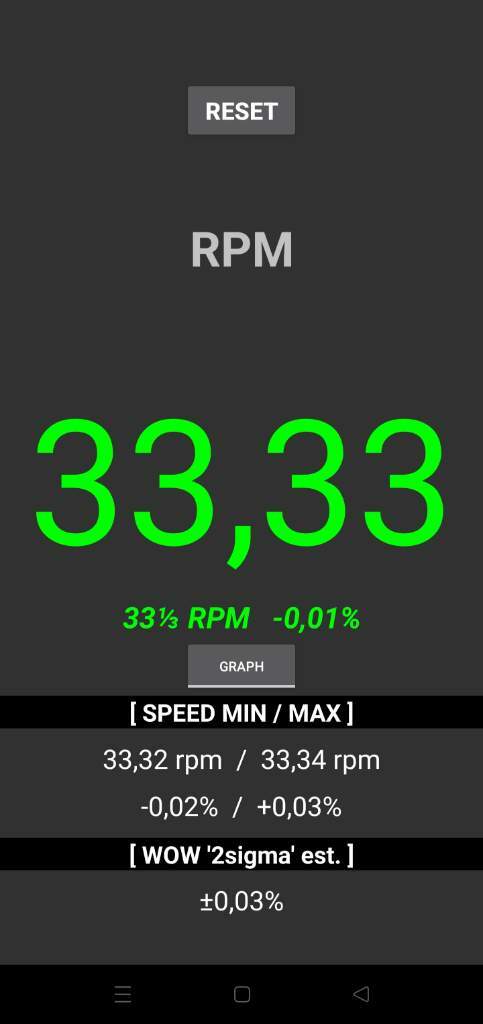

angeloklipsch Inviato 3 Settembre 2024 Autore Condividi Inviato 3 Settembre 2024 @luigi61 l'app è RPM Speed and Wow mentre il giradischi è il Signature 10. Non ricordo le caratteristiche del modello Link al commento https://melius.club/topic/21462-problema-giradischi/page/2/#findComment-1287749 Condividi su altri siti Altre opzioni di condivisione...

Fabio Cottatellucci Inviato 3 Settembre 2024 Condividi Inviato 3 Settembre 2024 5 minuti fa, bear_1 ha scritto: ma da quello che leggo mi sembra più una “ paranoia” E' la variazione inedita che sorprende @angeloklipsch, non il valore assoluto dello scarto. 1 Link al commento https://melius.club/topic/21462-problema-giradischi/page/2/#findComment-1287759 Condividi su altri siti Altre opzioni di condivisione...
angeloklipsch Inviato 3 Settembre 2024 Autore Condividi Inviato 3 Settembre 2024 @Fabio Cottatellucci Si come ripeto ha sempre fatto 33,33 dovrei avere anche lo screenshot di qualche mese fa Link al commento https://melius.club/topic/21462-problema-giradischi/page/2/#findComment-1287762 Condividi su altri siti Altre opzioni di condivisione...

angeloklipsch Inviato 3 Settembre 2024 Autore Condividi Inviato 3 Settembre 2024 Qualche mesetto fa gli ho rimesso il grasso suo della Project, che sia quello che ha causato la variazione? Link al commento https://melius.club/topic/21462-problema-giradischi/page/2/#findComment-1287766 Condividi su altri siti Altre opzioni di condivisione...

antonio_caponetto Inviato 3 Settembre 2024 Condividi Inviato 3 Settembre 2024 Però dallo screenshot pubblicato da @angeloklipsch a me pare che la velocità restituita dalla applicazione sia comunque una media tra una min e una max, quindi qualche fluttuazione di velocità c’era anche prima. Ora è più marcata, e questo può essere determinata dal lubrificante aggiunto un mese fa (e più fluido per le temperature) o anche dallo strumento di misurazione. Prova anche a scaricare un’altra app (io uso RPM per iPhone) e vedi se cambia. 1 Link al commento https://melius.club/topic/21462-problema-giradischi/page/2/#findComment-1287832 Condividi su altri siti Altre opzioni di condivisione...
