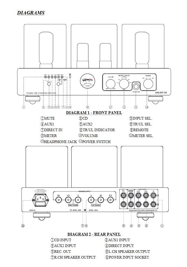

Allego un immagine di schema trovata in rete per farvi capire meglio.

L'ho avuto molti anni fa , provo a darti qualche dritta
1) il Meter range nelle posizioni V1-V4 serve per tarare il bias delle valvole, il vu meter dovrebbe fungere da voltimetro .
2) puoi usare cd, aux1 o aux2. Direct imput è per usarlo come finale
3) non ha un pre phono
4) power socket è la presa di corrente, rec out è un uscita a volume fisso se vuoi registrare ( su cassetta o su un convertitore DA), l e r ch output è dove colleghi i diffusori, il nero sul neutro (0 ohm) ed il rosso sui 4 o 8 ohm in base all'impendenza del diffusore.
Il manuale l'ho trovato qui
https://www.manualslib.com/manual/809638/Audio-Space-Galaxy-34.html#manual
