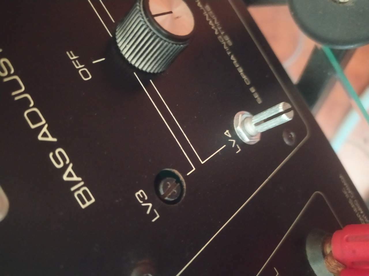

jimbo Inviato 3 Settembre 2024 Autore Condividi Inviato 3 Settembre 2024 Ah ok ho capito ma non è roba per me, comunque ti posto la foto delle viti che regolano il bias dietro la macchina,al posto di una delle viti(o potenziometro)mi ha messo un adattatore che sporge molto,ma che mi frega,se regge bene,se no mi toccherà cercare un tecnico per sostituire sti trimmer Link al commento https://melius.club/topic/21473-trimmer-consumato/#findComment-1288214 Condividi su altri siti Altre opzioni di condivisione...
Akla Inviato 3 Settembre 2024 Condividi Inviato 3 Settembre 2024 26 minuti fa, jimbo ha scritto: Ah ok ho capito ma non è roba per me, comunque ti posto la foto delle viti che regolano il bias dietro la macchina,al posto di una delle viti(o potenziometro)mi ha messo un adattatore che sporge molto,ma che mi frega,se regge bene,se no mi toccherà cercare un tecnico per sostituire sti trimmer E un pomello dei mixer quello in fotoo simili ma se fa il suo lavoro. Tienilo e dietro percui non ha un importanza cosi nefasta portalo originale e senza dubbio meglio ma se non si trova tienilo cosi Il pomello in foto seleziona le coppie di tubi e tramite i 4 trimmer regoli il bias intorno. Ai 50 ma per el34 salvo altre soluzioni e un deviatore a 3 posizioni off poi v1v3 ., poi V2 v4 con il cacciavite ruoti i trimmer e leggi il valore sullo strumento. Almeno per logica sarà cosi . Nel Conrad MV 45 50 125 e piu meno la stessa cosa sili che ci sono un led per tubo e un potenziometro che regola la coppia di. Finali Link al commento https://melius.club/topic/21473-trimmer-consumato/#findComment-1288215 Condividi su altri siti Altre opzioni di condivisione...
jimbo Inviato 3 Settembre 2024 Autore Condividi Inviato 3 Settembre 2024 No quello è una foto in rete,quello pomello serve per spostare in modo da regolare con cacciavite la regolazione singola per le valvole a 40ma per le El 34.Domani ti posto l'adattatore che mi ha messo il tecnico al posto di una delle viti dove si inserisce il cacciavite per la regolazione Link al commento https://melius.club/topic/21473-trimmer-consumato/#findComment-1288231 Condividi su altri siti Altre opzioni di condivisione...
