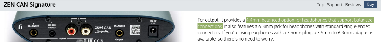

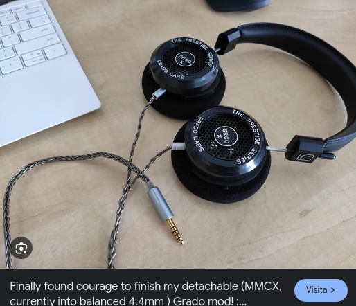

Gustavino Inviato 7 Settembre 2024 Condividi Inviato 7 Settembre 2024 @LukeS POSSI eccome ,avendo i due cavi separati L-R nella Grado basta che cambi il jack da 3 a 4contatti apposito, nulla di piu semplice Rimane il dubbio se lo zen sia dual mono veramente o sia solo connettore compatibile... se fai una ricerca su headfi dovresti avere la conferma comunque loro lo dichiarano: The full symmetric dual-mono headphone amplifier with gold-plated 4.4mm balanced connection Link al commento https://melius.club/topic/21490-cavo-adattatore-da-sbilanciato-a-bilanciato/page/2/#findComment-1291527 Condividi su altri siti Altre opzioni di condivisione...
walge Inviato 7 Settembre 2024 Condividi Inviato 7 Settembre 2024 Era quello che intendevo. La modifica sarebbe semplice. Il dac sembra avere le uscite bilanciate per cuffie For output, it provides a 4.4mm balanced option for headphones that support balanced connections. Link al commento https://melius.club/topic/21490-cavo-adattatore-da-sbilanciato-a-bilanciato/page/2/#findComment-1291605 Condividi su altri siti Altre opzioni di condivisione...

Gustavino Inviato 7 Settembre 2024 Condividi Inviato 7 Settembre 2024 @LukeS come vuoi, ma mica succede nulla rifare un jack ,se dual-mono come scrivono il vantaggio lo hai Link al commento https://melius.club/topic/21490-cavo-adattatore-da-sbilanciato-a-bilanciato/page/2/#findComment-1291652 Condividi su altri siti Altre opzioni di condivisione...
